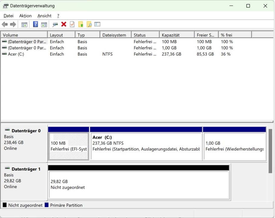

meine SSD MSata Festplatte möchte auf meinem alten Laptop Windows nicht mehr starten, so dass ich nunmehr gerne die Daten sichern möchte.
Also habe ich mir einen PCI-E mSATA auf USB 3.0-conveter/Adapter gekauft und mit der SSD einen "USB-Stick" gebastelt.
Beim Einstecken des USB-Sticks in einen anderen Rechner (mit Win11) ertönt das typische plug&play-Geräusch, leider erscheint im Arbeitsplatz kein Laufwerksbuchstabe.
In der "Datenträgerverwaltung" (vgl. Screenshot) könnte ich einen Laufwerksbuchstaben vergeben. Ich habe die Hoffnung, dass ich dann auf den Inhalt der Festplatte zugreifen kann.

was willst denn da vergeben?
da is nix, zumindest nix, mit dem windows irgenwas anfangen kann.
keine partition. also nix, was ein dateisystem enthalten kann, ergo auch nix an möglichen buchstaben.
und allgemein: falls da irgendwas properitäres (was windows ned kennt ergo ned anzeigen kann, drauf ist, was auch immer, ist JEDER schreibende zugriff ein NO-GO!

Es wird keine Partition erkannt, also kann kein LW-Buchstabe vergeben werden. Das Laufwerk wird auch nur mit 30 GB erkannt. War die SSD wirklich so klein? Wenn sie größer war, ist entweder mehr defekt oder der Adapter funkt dazwischen. Wie auch immer, wenn dir die Daten so wichtig sind, dass du Geld für die Wiederherstellung zahlen würdest, keine eigenen Rettungsversuche mehr unternehmen, sondern zur professionellen Datenrettung geben.
Wieviele Datenträger hast du denn wirklich eingebaut?
Und was für eine Speicherkapazität ist jeweils angegeben?

Ja, da du die SSD dann erstmal neu partitionierst und dann sind deine Daten weg wegen der Verschlüsselung.
