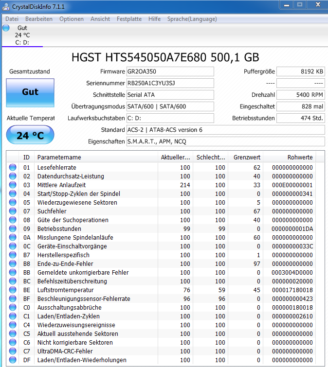

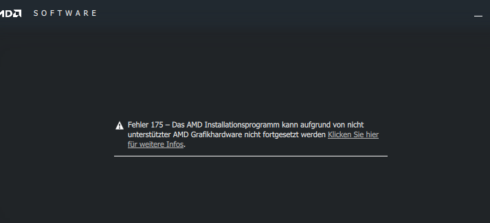

ich habe nun bei Radeon nach einem passenden Grafiktreiber gesucht und die haben gesagt, dass die installierte Hardware nicht unterstützt wird.
Dann haben sie auf eine Betaversion verwiesen, welche ich installiert habe und damit ist das Problem wieder da :(.
Gibt es dazu Ideen?
Kann es sein, dass ich den Rechner jetzt einschicken muss, weil es einfach keine Treiber mehr gibt?
