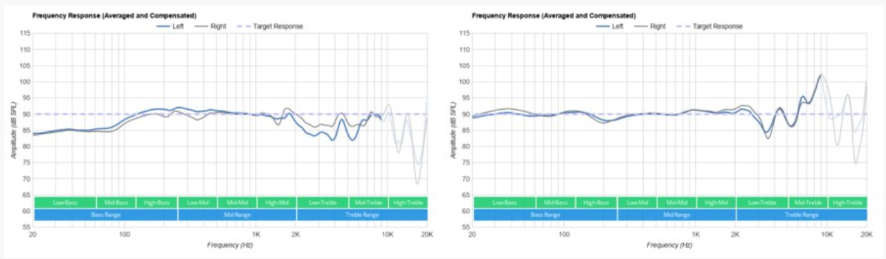

Laut Frequenzvergleich sollte er auch mehr Bass liefern als ein G432:
links G432, rechts DT 770 (der ja zum MMX300 identisch ist):
Quelle:rtings.com
