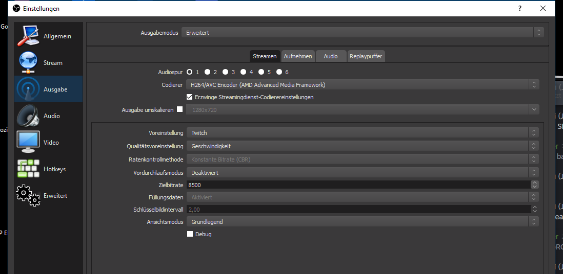

OBS gibt dir keine Meldung aus? So ins blaue geraten würde ich sagen Grafikkarte überlastet und deswegen encoder Probleme. Poste am besten mal ein OBS Log. Kein Partner und du zwingst deinen Zuschauern 8500 Bitrate auf?

Der max. Upload als nicht Partner is bei Twitch, 6mbit. Vlt solltest du ersma die FAQ lesen. Abgesehen davon gpu encoding mit AMD zählt zur miestesten Qualität überhaupt. Fuer rts und Co mag das noch reichen aber alles fps massige wird bei 1080p60 bescheiden aussehen.
Du hast aktuell eine Bitrate von 8500 eingestellt. Das Maximum, dass Twitch für Partner vorgibt sind hier 6000. Gehe mindestens auf diesen Wert herunter. Selbst Partner haben an belebten Tagen auf Twitch lags bei einer solchen Bitrate.
Ok ich habe mal es auf 4000 runter skalliert mal sehen ob das besser ist berichte gleich
Maximal noch weil der Encoder weniger arbeiten muss. 8000 sind auch ohne Partner Status möglich (offiziell nicht aber bei kleinen Streams wird da selten drauf geschaut), drüber wird manchmal von Twitch Seite geblockt. Die beiden sind nicht wirklich auf Stand wie es scheint.
8000 ist drüber. Gerade als nicht Partner.

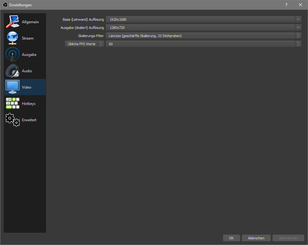

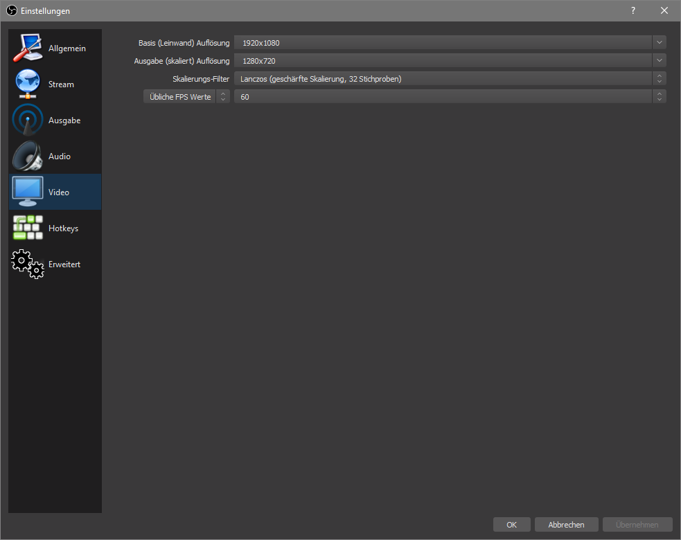

Wie es scheint hast du im letzten Log etwas mit der Auflösung und Bitrate experimentiert, aber scheinbar nirgends groß Probleme mit dem encoding gehabt.
Was mir noch aufgefallen ist.
Du scheinst nicht auf dem aktuellsten Windows Build zu sein und Game-DVR ist an, letzteres solltest du auf jeden Fall ausschalten falls du es nicht verwendest.
Weil deine Basis Auflösung auf 1280x720 in OBS ist hatte ich angenommen dass dein Monitor/Spiel auch so eingestellt ist, was aber scheinbar nicht der Fall ist. Ob und inwiefern das für Probleme sorgt weiß ich nicht, eig. sollte das auf der Monitor oder Spielauflösung stehen und dann entsprechend für den Stream skaliert werden.

Ich meinte das hier, also die Basis Auflösung.
Bei höherer Stream Auflösung leidet höchstwahrscheinlich deine Qualität und du dürftest mehr Probleme bekommen.
