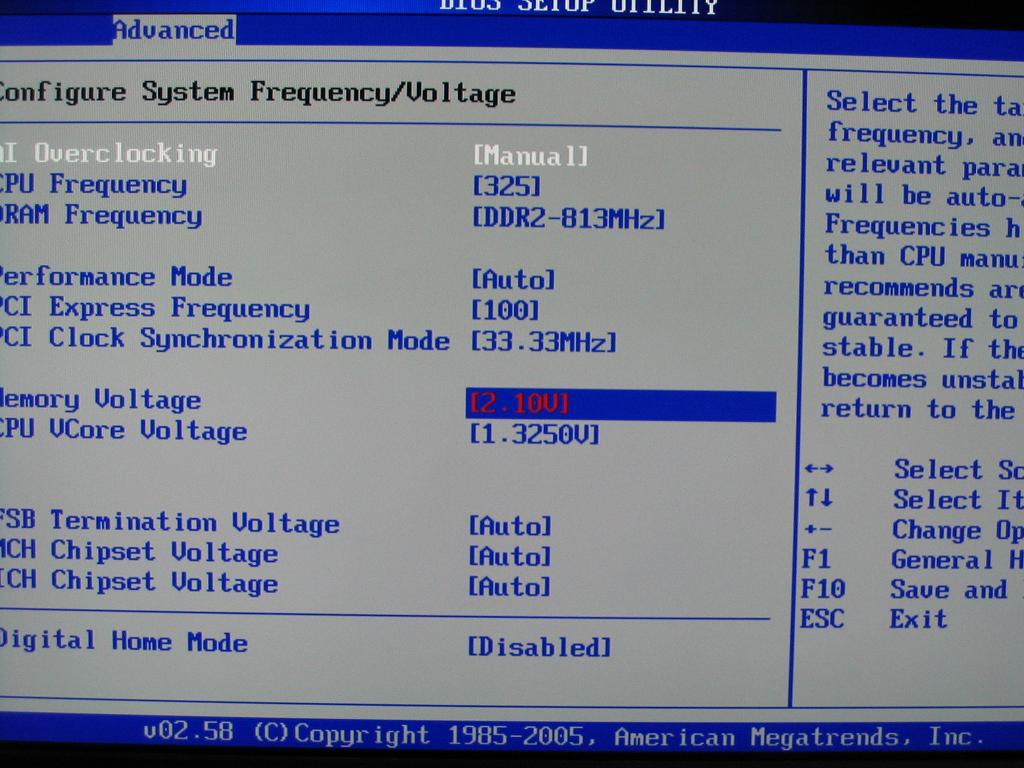

Mein Problem ist ähnlich, ich kann nicht einmal FSB 400 einstellen. Auch nicht mit Ram Teiler. Zum einen schaffe ich mit dem Board nur ~370FSB Spitze, zum anderen aber schafft der Ram nicht mal DDR2-800.
So geht es nicht:
Siehe Bild 1
Bei "nur" FSB 325 packt er nicht mal DDR2-813 - auch nicht mit 2,1 V.

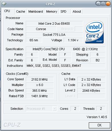

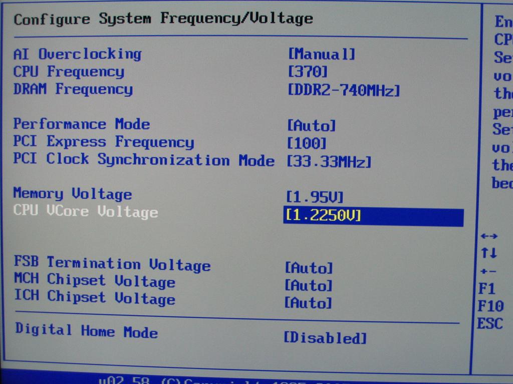

So geht es aber:
Siehe Bild 2
Bei immerhin FSB 370 packt er die DDR2-740 - mit 1,95. Auch CPU Spannung ist so tief wie möglich.
Ich kann also ca. 370Fsb rennen lassen, auch mit Multi 7. 8 womöglich auch, aber das ist mir zu gefährlich und unnötig.
Latenzen hatte ich auf 6,6,6,15,6 und auf Auto. Half beides nichts. Vllt. weiß ja jemand Rat. Wenn nicht, muss ich mich mit ~ DDR2-750 zufrieden geben.

Beim Asus P5W DH Deluxe ist es meistens ein Problem mit den Ramteilern, wenn man nicht übertakten kann. Der alte i975X will einfach fast keinen Teiler ausser 1:1 wenn man den FSB anhebt.
Auch ist es schwierig Ramfrequenzen oberhalb von 500MHz (DDR2 1000) auf den i975X Boards zu betreiben.
Beim übertakten sollte auch auf jeden Fall die MCH VCore hochsetzen. Kommt da beim Asus P5W DH Deluxe auf die Version an die man ergattert hat. Ältere können nur bis 1,65V VMCH geben. Neuere sogar 1,85V VMCH.
Der zu erreichende FSB skaliert fast Linear mit der erhöhung der VMCH. Allerdings wird dadurch die MCH sehr warm, was entweder Wasserkühlung oder zumindest einen aktiven Lüfter davor erfordert.
D.h. also, dass ich am besten mit exakt FSB 1600 fahre? Genau 1:1?
Wo genau sitzt das MCH, ist das der Chipsatz mit der Heatpipe? Wie kann ich es kühlen? Mein BIOS lässt auch Einstellungen über 1.65 V zu, das ist mir schon aufgefallen. DDR2-800 wäre für meinen Ram gar nicht übertaktet, das ist es, was mich stört.
Von FSB 500 soll keine Rede sein, 400 würden mir locker genügen, auch wenn es mit Teiler zustande käme.
