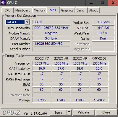

Hey, ich habe 2 PC´s, einem mit 16gb RAM, der andere 32gb. alles jeweils 8gb Riegel.
Ich möchte gerne 2 Riegel von den 32gb in den anderen PC bauen.
Hier jeweils ein Screenshot von den PCs.
CPU im PC in den zusätzlicher RAM reingebaut werden soll : i7-5930k
Mainboard: MSI X99A Raider
Kann ich das ganze ohne Probleme untereinander austauschen ohne Geschwindigkeit usw. zu verlieren ?

Ausprobieren. Aufgrund der unbekannten CPU kann es sein, dass der Speicher im "neuen" Rechner nicht stabil mit der Geschwindigkeit läuft. Kaputtmachen kannst Du nichts.
Anderer Vorschlag. Da die Riegel von beiden PCs nicht identisch sind.
Da sie ja in den jeweiligen Rechnern zu funktionieren scheinen, tausch doch gleich alle Riegel. Also die 4x 8GB in den anderen Rechner und umgekehrt.
Was spricht dagegen?

Kann laufen muss es aber nicht da werden dann halt Single Rank und Dual Rank mit unterschiedlichen TImings von unterschiedlichen Chip Herstellern gemischt.

@Tramizu oh ja, daran hab ich noch nicht gedacht :D Hatte auch an eine 24/24gb Aufteilung gedacht. Mir gehts eher drum, ob ich die Riegel einfach untereinander tauschen kann. Sollte sich rausstellen, dass es nicht zusammen läuft nehm ich deinen Vorschlag dankend an :)

Hätte gedacht, dass man es an den Daten erkennen kann ob das miteinander läuft.

Wenn im PC mit 32GB 4 identische Riegel sind und Du zwei davon in den anderen PC verfrachten willst, damit dieser nun statt 16 die 32GB hat (und die Paare dann unterschiedlich sind), dann tausche den RAM komplett aus zwischen den PCs.
24GB ist eine dämliche Größe mit 8'er Riegeln, da ist dann einer immer ganz alleine.
Du könntest aber auch einfach 2x8GB dazu kaufen. :D
@prian werde es vermutlich so machen, dass ichs komplett tausche. Hast recht, dass 24 eher nicht so schlau ist :D

Im Normalfall tut es das auch. Selbst wenn es zwei unterschiedliche Hersteller sind, oder vielleicht sogar unterschiedliche Taktraten haben.
Aber wie gesagt, dass einfachste ist, den Speicher komplett untereinander zu tauschen.

Kurz: Ja. Tausche die Riegel einfach komplett zwischen den Systemen aus. Der Aufwand dafür hält sich ebenfalls in Grenzen. Du solltest jedoch vorher prüfen, wie sie gesteckt werden müssen, um für a) Dual Channel und für b) Quad-Channel, mit dem 5930k, zu erlangen.
Der Hinweis auf Timings und Ranks ist berechtigt, fällt jedoch in diesem Zusammenhang unter die Kategorie "wie schwer ist die Klingel meines Rennrads".
