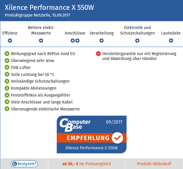

Die Performance X Serie sind keine Chinaböller, die Teile sind ganz ok.
CB Test:

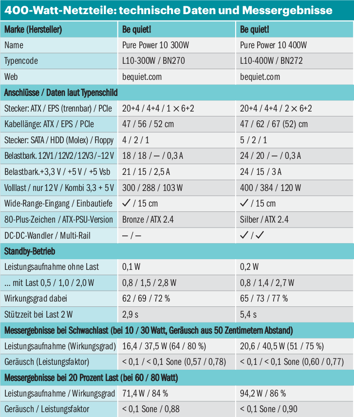

Danke für eure Antworten,

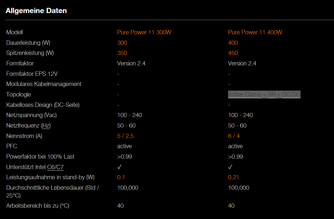

d.h. wenn ich mich jetzt zwischen dem Pure Power 11 mit 300W und dem mit 400W entscheiden muss, dann nehme ich das 300er (reicht dicke), obwohl das "nur Bronze" zertifiziert ist im Gegensatz zum 400er das gold zertifiziert ist.
Quelle: https://www.bequiet.com/de/compare/powersupply/result?model-compare[powersupply][]=BN290&model-compare[powersupply][]=BN292
Trotzdem sollte das 300W im Lastbereich bis 20W weniger Gesamtenergieaufnahme haben?
Ich sehe gerade das 400er hat noch
  • Active Clamp
  • SR
  • DC/DC.
Das 300er hat dies nicht. Ist dies ein Grund das 400er zu kaufen?

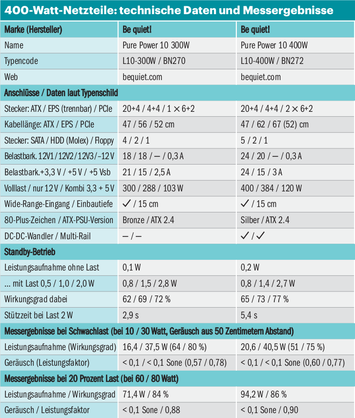

Ich möchte mich nun zwischen dem PP 11 300W und dem PP11 400W entscheiden. Was würdet ihr sagen?
Nach der Grafik von Amaoto sollte das 300er die richtige Wahl sein..
