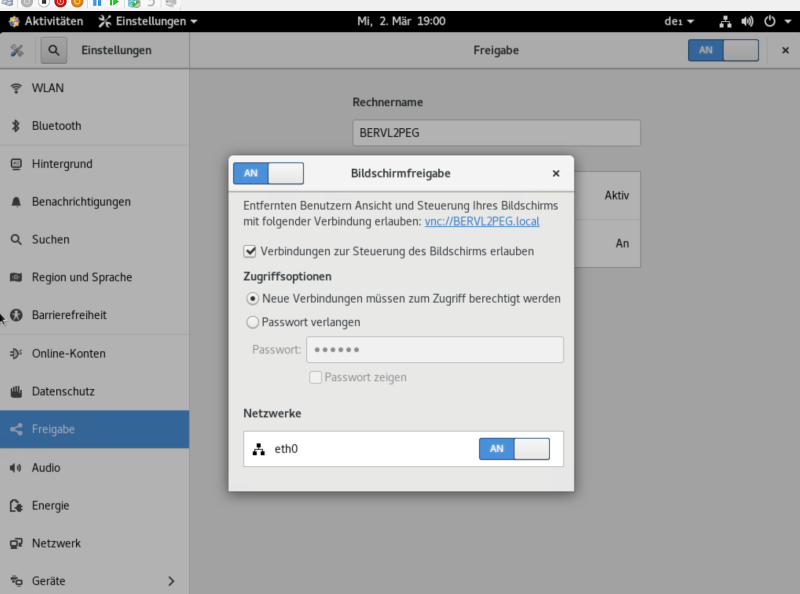

atze303 schrieb:
Das habe ich nun auch alles nochmal neu gemacht und genau so installiert, leider genau das gleiche Drama.
Update:
Geilomat, nach einem Reboot funktioniert das nun endlich. Vielen Dank atze303.
Da sieht man wieder, die meisten Anleitungen sind im Netz leider wirklich untauglich, man muß echt mehrere verschiedene Anleitungen durchprobieren. Das war jetzt ungelogen der 5.-6. Versuch.
Cool :) ist immer ne Sache mit dem Frickeln. Im Internet findet man oft nur hinweise. Bestimmt irgendein update.
