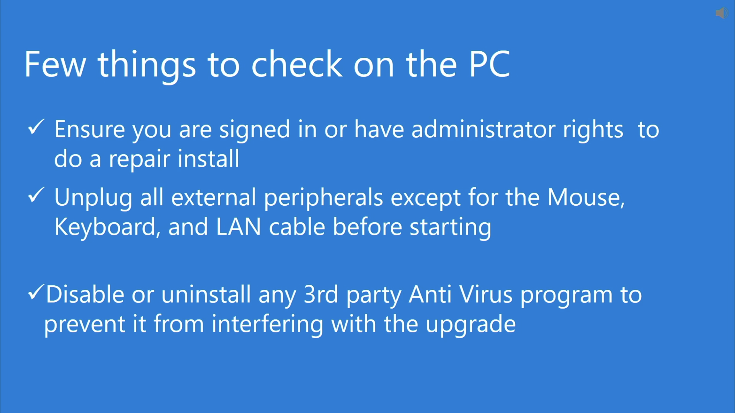

Ich habe bis auf Maus/Keyboard auch alle USB Geräte getrennt, was ja helfen soll als Fehlervermeidung....

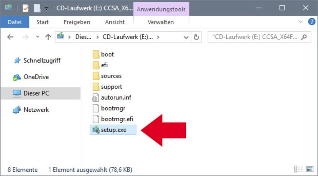

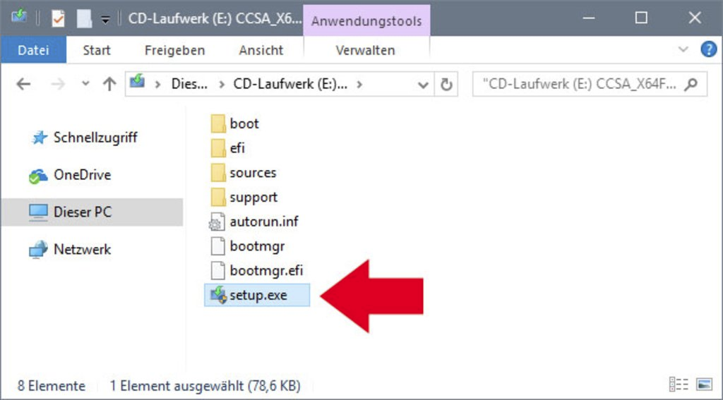

man kann sich auch die aktuelle Win10 20H2 Iso Datei laden, die unter win10 öffnen und da halt die Setup.exe ausführen, geht auch.

  • Alle fremden Virenscanner und Malwarescanner deinstallieren
  • Alle Programme deinstallieren, die sich in den Bootvorgang reinhängen, z.B. RAM-Diskprogramme, besondere Kopierschutzprogramme, "Optimierungsprogramme" etc.
  • Das Windows 20H2 ISO runterladen und direkt auf der Platte auspacken
  • Update bzw. Setup.exe direkt von diesem ausgepackten ISO starten
