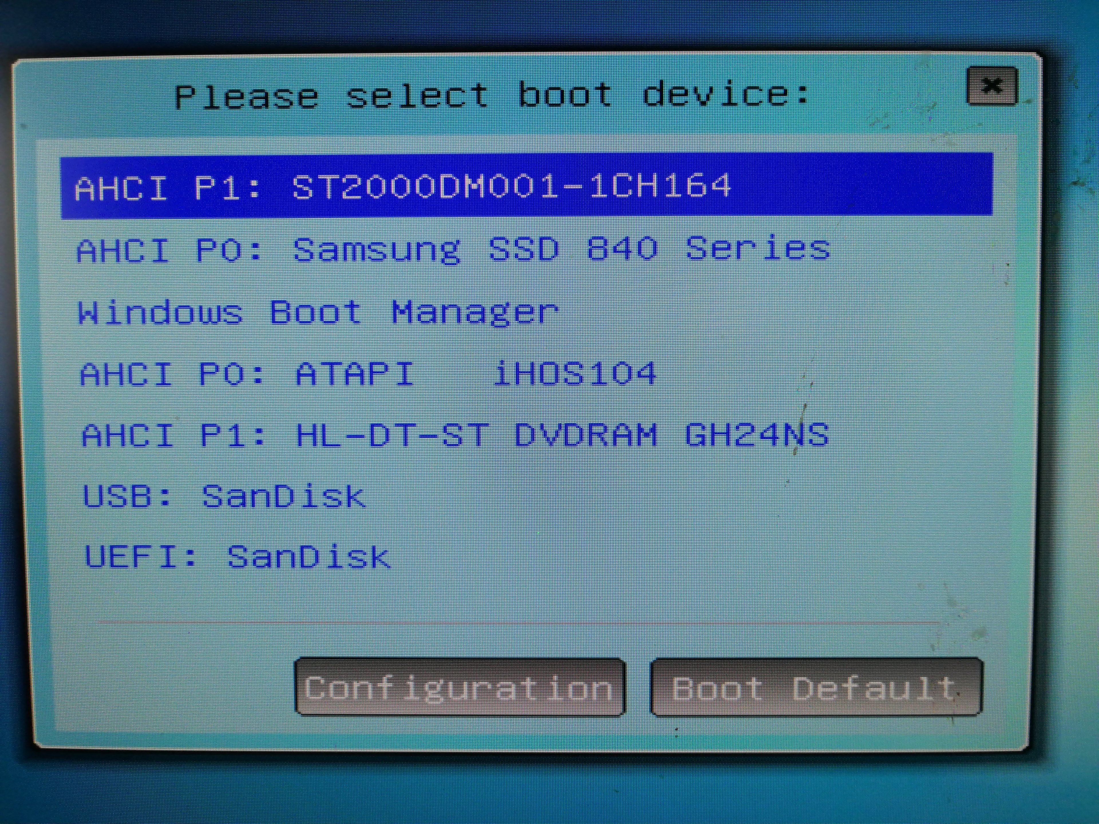

Was meinst du damit, auf GPT umstellen? Das habe ich noch nie gemacht.
Man kann ein installiertes Windows von MBR auf GPT umstellen, das ist mir bekannt und lohnt sich absolut.
Wenn ich Windows mit MBR istallieren möchte, wähle ich USB Sandisk, mit GPT wähle ich UEFI Sandisk.

@Cnecky wenn du den Installer das machen lässt, ja.

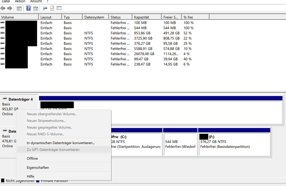

In der Windows Datenträgerverwaltung kann man mit Rechtsklick auf den Datenträger ihn "reinitialisieren" auf GPT oder MBR (jeweils das andere, verliert alle Daten auf dem Datenträger).
Mir wird mit einem Rechtsklick nur "In dynamischen Datenträger konvertieren" angezeigt.
Datenträgerverwaltung aufrufen, auf das Laufwerk ganz links in den grauen Bereich beim Datenträger klicken und rechte Maustaste:
Hallo zusammen, nur kurze Info - ich bin immer noch am kämpfen, bis jetzt hat nichts Erfolg gebracht. Als letztes Mittel wird mir wahrscheinlich nur der Tipp von PHuV übrig bleiben. Problem ist aber, dass ich 2 Partitionen auf der 860 Pro habe (C: als reines Systemlaufwerk u. D: für Programme). Ich werde jetzt aber erst nochmal mit mbr2gpt versuchen, die 980 Pro umzubauen. Ich hatte sie zwischendurch auf rein GPT angelegt und die C: u. D: Partition aus dem Backup manuell zurückgespielt (mit dem Paragon HDD-Mgr.) - beim Komplett-rücksichern des gesamten Backups (es wurde die komplette SSD 860 Pro gesichert) würde sonst aus der 980er GPT wieder ein MBR Laufwerk gemacht. Hab dann auch mit den Reparaturoptionen des Programms versucht, die 980er zu reparieren um sie zum booten zu bekommen - alles sinnlos, von der 980er kann ums verrecken nicht gebootet werden. Ich halte euch auf dem laufenden und gebe nicht auf :)
P.S.: Über die Datenträgerverwaltung zu GPT zu konvertieren geht auch nicht - die Option ist inaktiv.
