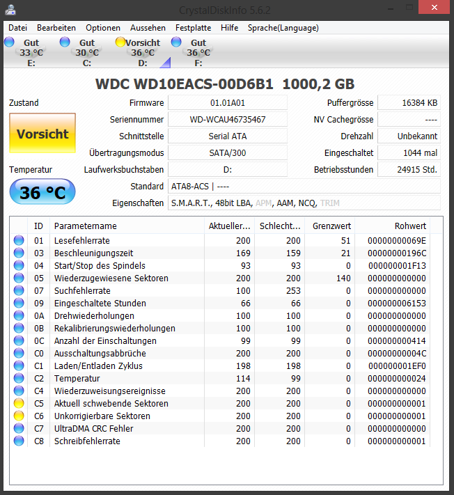

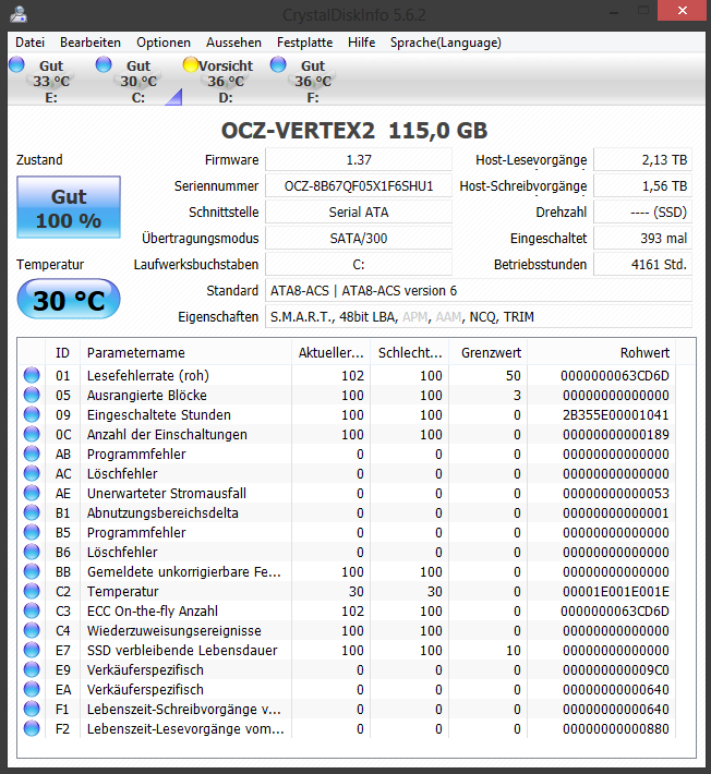

  • lad dir Crystaldiskinfo herunter und poste einen Screenshot mit allen Smartwerten von allen Platten

Edit:
@Randy89
Die D:\ hat scheinbar einen fehlerhaften Sektor, was aber glaube ich nicht den Bootvorgang einschränken sollte. Hatte schon mal ne Weile lang eine HDD mit Status Bad dran und konnte booten.
