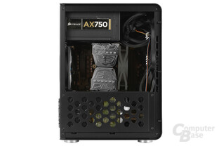

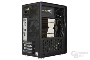

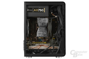

In einem Gehäuse wie dem Cooltek U3 mit einem Außenvolumen von gerade einmal 20 dm³ Hardware in Form von einem Micro-ATX-Mainboard, einer Mittelklasse-Grafikkarte und einem großen CPU-Kühler wie dem Prolimatech Super Mega einbauen zu können, klingt erst einmal nach einer seltenen Meisterleistung. Dass es geht, hat das SilverStone Sugo SG09, das bis auf die Position des Netzteils ähnlich konzipiert ist, bereits bewiesen.
Jedenfalls ist der Hardwarezusammenbau in solchen kleinen Gehäusen immer mit vielen Tricks und Kniffen verbunden. Das Cooltek U3 bildet da wie erwartet keine Ausnahme. Weil eine Montage des CPU-Kühlers aufgrund der fehlenden Tray-Aussparung nach dem Einsetzen des Mainboards nicht möglich ist, müssen Motherboard, Prozessor und CPU-Kühler zusammen eingesetzt werden. Das führt unweigerlich dazu, dass erst einmal der Hecklüfter weichen muss, damit das Bundle überhaupt eingesetzt werden kann.
Im Vorfeld erweist es sich übrigens als nützlich, die Stromversorgung zuerst zu verbauen und CPU- und Mainboard-Kabel bereits mit der Hauptplatine zu verbinden. Später sind die besagten Anschlüsse nämlich nur noch schwer erreichbar. Ein weiteres Problem liegt in der Frage „Wohin mit den Kabeln?“. Im Cooltek U3 werden diese am Besten vor der Stromversorgung gehortet und entlang der acht Aussparungen verlegt und dort festgezurrt, damit sie nicht in den Lüfter des CPU-Kühlers gelangen.
Beachtet man diese Montagebesonderheiten, so geht der Hardwareeinbau reibungslos von der Hand. Zum Schluss an dieser Stelle noch ein kleiner Hinweis: Ein aktiv gekühltes Netzteil würde die Kühlleistung des Minitowers weiter unterstützen. Das verwendete Corsair AX750 basiert allerdings auf einem semi-passiven Betrieb, der Lüfter fängt erst ab 50 % Last an, sich zu drehen. Im Testbetrieb unterstützt die verwendete Stromversorgung die Kühlung daher nicht.

In das Cooltek U3 passen CPU-Kühler bis zu einer Höhe von 175 mm. Zudem dürfen sie nicht über die obere Grenze des Mainboards hinausgehen, andernfalls passen sie aufgrund des angrenzenden Netzteils nicht. Grafikkarten können im U3 bis zu 255 Millimeter lang sein. High-End-Modelle wie die Nvidia GeForce GTX 680 oder die AMD Radeon HD 7970 können damit aufgrund ihrer Länge nicht verbaut werden.
