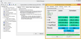

Die ersten Tests mit Samsungs neuen NVMe-SSDs liefen nicht problemlos. Sowohl bei der 950 Pro als auch bei der SM951 mit NVMe überraschte der AS-SSD-Benchmark mit einer katastrophalen Schreibleistung. Statt sequenziellen Transferraten von 900 MB/s oder mehr, lieferte die Anzeige Schreibraten deutlich unterhalb von 100 MB/s. Die 4K-Schreibwerte waren noch viel schlimmer: Mit rund 1,5 MB/s hätte der Test „ewig“ gedauert und wurde entsprechend abgebrochen.
Katastrophale Schreibgeschwindigkeit unter AS SSD
Nach Rücksprache mit Samsung wurde erklärt, dass es bei dem Programm zu einer erhöhten Anzahl von FUA-Schreibbefehlen (Force Unit Access) kam, die für die niedrige Schreibrate verantwortlich sei. Durch den FUA-Befehl wird veranlasst, dass die Daten direkt auf den Flash-Speicher geschrieben und nicht zuvor im schnellen Schreibcache zwischengespeichert werden. Sowohl der AS SSD Benchmark als auch der PCMark 8 waren davon betroffen und lieferten entsprechend desaströse Leistungswerte. Das Gleiche würde passieren, wenn man den Schreibcache unter Windows komplett deaktiviert.
Wie die Warnhinweise in den Windows-Optionen zeigen, erhöht die Aktivierung des Schreibcache zwar das Risiko eines Datenverlusts bei Stromausfall, da die noch nicht auf den Flash-Speicher übertragenen Daten im Cache verloren gehen, doch ist die Option Voraussetzung für eine hohe Schreibleistung und daher standardmäßig aktiviert.
Standardeinstellung der Schreibcacherichtlinien von Windows
Der Haken bei der zweiten Option umgeht das Problem
Zwischenzeitlich nannte Samsung einen „Trick“, um das Problem zu umgehen, indem die Schreibcacherichtlinien von Windows angepasst werden. Über den Weg Gerätemanager -> Laufwerke -> Samsung-SSD -> Eigenschaften -> Richtlinien kann bei „Von Windows veranlasstes Leeren des Geräteschreibcaches deaktivieren“ ein Haken gesetzt werden. Mit diesem Workaround stieg die Leistung sofort auf das erwartete Niveau, doch stellte er nicht die ideale Lösung dar.
Aus diesem Grund lieferte Samsung schnell eine Beta-Version des angekündigten NVMe-Treibers nach, der das Problem auch ohne diesen Eingriff in die Windows-Einstellungen beheben sollte. Der Treiber erwies sich ebenfalls als effektiv und funktionierte nicht nur mit der 950 Pro sondern auch mit der SM951 NVMe. Die Treiberproblematik ist auch ein Grund dafür, warum sich der Termin für die Freigabe der Tests verzögerte – mit einer desaströsen Schreibleistung in manchem Benchmark wollte Samsung die Markteinführung der 950 Pro verständlicher Weise nicht begleiten.
