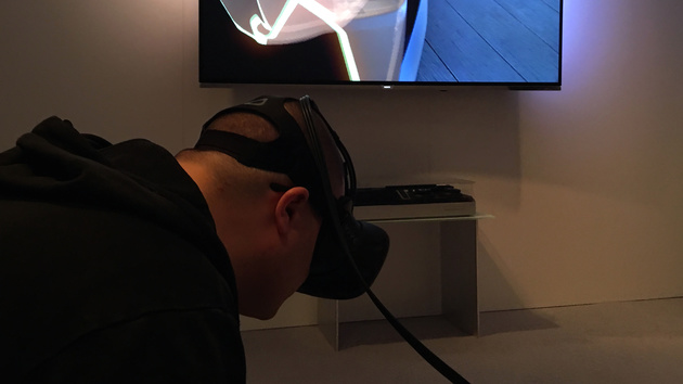

Mit Röntgenblick kleinste Bauteile begutachten
Audi will mit der VR Experience aber nicht einfach nur einen VR-Konfigurator auf die Beine stellen, sondern ein echtes Erlebnis für Kunden schaffen, das Dinge ermöglicht, die in der echten Welt nicht umsetzbar wären. Die X-Ray-Ansicht des Fahrzeugs ist ein solches Anwendungsszenario. Teil zwei der Demo stellt den Nutzer neben das Fahrzeug und erlaubt ihm, um das Automobil zu laufen und dabei nicht nur bis zum Lack zu blicken, sondern hinter das Blechkleid zu schauen. Sobald der Kopf das Fahrzeug berührt, kann der Kunde in dessen Karosserie eintauchen. So lässt sich die Struktur einer Felge, der Scheinwerfer oder sogar des Motorblocks betrachten.
Geht man als VR-Träger in die Hocke, lässt sich der Kopf in den Motorblock versetzen, wo dann Brennkammern, Zylinder und alle weiteren Bauteile sichtbar sind. Kniet man sich hingegen vor eine Felge und steckt den Kopf in den Radlauf, werden Bremsscheiben und Fahrwerk in allen Einzelteilen sichtbar. Noch werden die Bauteile in der X-Ray-Ansicht nur in ihren dreidimensionalen Umrissen abgebildet, Audi will die Bauteile in Zukunft aber mit Texturen versehen. So könnten im Zylinder beispielsweise Schleifspuren des Kolbens dargestellt werden.
