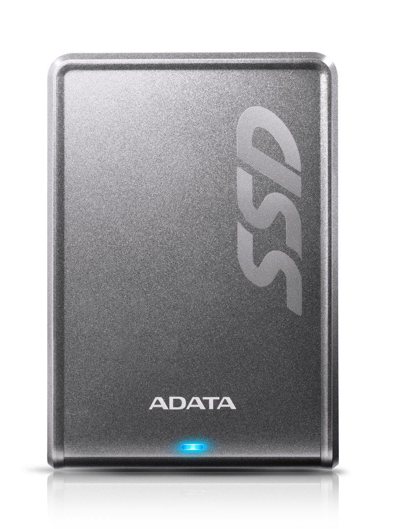

Zur SV620 liegen bereits Details vor: Die SSD misst 115 × 78 × 11,5 mm (L × B × H), wiegt 88 Gramm und soll über USB 3.0 besagte 410 MB/s erreichen. Als Kapazitäten stehen 240 oder 480 GByte zur Auswahl. Die Ecken und Kanten am Gehäuse sollen Kratzern vorbeugen. Eine blaue LED signalisiert den Betrieb.
Adata SV620
