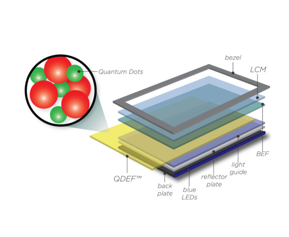

Vom Farbspektrum her bewegt sich die Technik der UltraColor-Displays zwischen herkömmlichen W-LED-Lösungen und der GB-R-LED-Technik, die auch schlicht GB-LED genannt wird. GB-LED-Displays bieten also einen noch höheren Farbumfang (NTSC über 100%), sind aber aufgrund des aufwendigeren LED-Backlights teurer in der Herstellung. Einen ähnlich hohen Farbumfang verspricht die Quantum-Dot-Technik, bei der die Phosphor-Beschichtungen durch eine Schicht aus Quantum Dots ersetzt werden. Auch Quantum-Dot-Monitore hat Philips im Programm.
Quantum-Dot-Display im Schema
Quantum-Dot-Display im Schema (Bild: By Jyurek (Own work), CC BY-SA 3.0)
