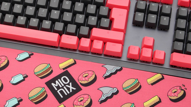

Die Tastenkappen, die Mionix als Zubehör anbietet, sind aus anderem (bunterem) Holz geschnitzt. Die wie alles Zubehör in Rot, Türkis und Gelb erhältlichen „Keycaps for Gamers and Artists“ werden vollständig aus farbigem Kunststoff gefertigt. Die Beschriftung entsteht, indem die Oberfläche per Laser verfärbt wird. Für den Einsatz auf Tasten mit Beleuchtung wird dieses Verfahren aus naheliegenden Gründen normalerweise nicht genutzt.

Funktioniert die Handballenauflage als Mauspad?
Die sprachlich zum „Long Pad“ aufgewertete, bunte Handballenauflage erfüllt ihre Aufgabe gut. Sie hebt die Hände auf Höhe der Oberkante des Wei-Gehäuses und ist, anders als Auflagen aus dem Lieferumfang anderer Tastaturen, in der Breite vernünftig dimensioniert. So werden die Handgelenke spürbar entlastet, was den Preis von rund 20 Euro relativiert.

Die Tastenkappen erfüllen ihre Funktion mit Blick auf die Mionix-Produktpalette und den neuen Designer-Anspruch. ABS-Kunststoff und eine haltbare, aber nicht mit Tastenbeleuchtung kompatible Beschriftung erfordern aber schon beim Einsatz auf der Wei eine gewisse Kompromissbereitschaft. Immerhin erlaubt das Grau der Standardkappen auch eine Mischbestückung mit angenehmen Kontrasten. Farblich passt das Konzept.
Die Option, die bunten Kappen auch auf Tastaturen anderer Hersteller zu montieren, büßt aus mehreren Gründen an Attraktivität ein, obwohl Mionix einem 40 Euro teuren Set Kappen für die erste Tastenreihe im Standard-Layout gleich große Modifier (1,5X) beilegt. Denn die Beschriftung bleibt dem Wei-Schema treu, „Rollen“ und Co bleiben auf den Sets mit den Steuerungssymbolen der Mionix-Tastatur belegt. Ein komplett für das ISO-105-Layout konzipierte Standardset mit kontrastreicherer Beschriftung wäre für ein universelles Zubehörprodukt vorteilhafter. Ohnehin erscheint fraglich, warum die Wei ihre erste Tastenreihe nicht im Normlayout ausführt. Wirklich nötig erscheint der Sonderweg nicht – er schränkt lediglich die Kompatibilität zu Tastenkappen von Drittanbietern unnötig ein, womit der Absatz eigener Sets gesichert wird
Die Verfügbarkeit von Kappensets und bunten Farben für deutsche Tastaturen ist zwar zu begrüßen, so aber dürfte die Verbreitung auf Schreibtischen ohne eine Wei nicht durchschlagen. Ob die Sets diese Marktlücke erfolgreich besetzen können, erscheint aus einem weiteren Grund fraglich: Langweilige schwarze Tastenkappen von Ducky sind für 50 Euro durch ihren beständigeren PBT-Kunststoff und eine extrem haltbare, LED-kompatible Double-Shot-Beschriftung objektiv ein besserer Kauf. Nur auf knallige Farben muss dann verzichtet werden, was denn auch neben dem Besitz der Wei der einzige Gesichtspunkt bleibt, unter dem sich der Kauf des Mionix-Sets lohnt: Bunt muss Trumpf sein.
