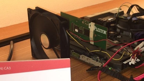

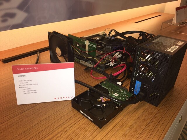

Lite-On CA3 mit Marvell 88SS1093 und BiCS3-3D-NAND
Mit den hohen Leistungswerten bildet die CA3-Serie die neue Speerspitze im Portfolio des Unternehmens, das auch für die Marke Plextor bekannt ist. Der SSD-Controller-Hersteller Marvell hatte die CA3 auf der Computex 2017 als Beispiel für eine SSD mit dem 88SS1093-Controller (Codename Eldora) genutzt. Die Steuereinheit bietet drei CPU-Kerne (ARM Cortex-R5), acht NAND-Channel sowie LDPC-Technik zur Fehlerkorrektur und kommt auch bei der Plextor M8Pe (Test) zum Einsatz. Lite-On kombiniert den Chip mit einer eigenen Firmware.
Lite-On CA3 mit Marvell Eldora und Toshiba BiCS3
Lite-On CA3 mit Marvell Eldora und Toshiba BiCS3 (Bild: Sohu)
Auf Nachfrage der Redaktion hat Lite-On nicht nur den Controller sondern auch den NAND-Flash bestätigt. Somit handelt es sich um Toshibas BiCS3-3D-NAND, der drei Bit pro Speicherzelle (TLC) auf 64 Ebenen (Layer) speichert und in Varianten mit 256 Gigabit oder 512 Gigabit pro Die produziert wird.
