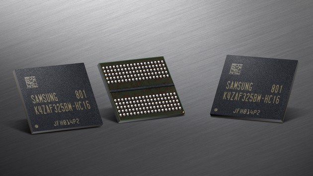

Bild: Samsung
Vor einigen Monaten hat Samsung davon gesprochen, GDDR6-Speicher mit einer Kapazität von zwei Gigabyte pro Modul und einer Geschwindigkeit von 16 Gbps zur CES 2018 zeigen zu wollen. Doch der Hersteller ist schon weiter und kündigt bereits die Massenproduktion an – mit einer noch höheren Geschwindigkeit von 18 Gbps.
Samsung fertigt GDDR6-Speicher ab sofort also mit einer Dichte von 16 Gbit (2.048 MB) pro Chip und einer Geschwindigkeit 18 Gbps in Serie – am 32 Bit breiten Interface des Chips ergeben sich so 72 GB/s Speicherbandbreite pro Chip. Die Spannung des Speichers liegt bei 1,35 Volt. Damit fallen sowohl Kapazität, Geschwindigkeit und Spannung gegenüber dem schnellsten GDDR5 besser aus. Gegenüber dem schnellsten GDDR5X gilt das noch für die Kapazität und die Geschwindigkeit, die Spannung ist dagegen identisch.
