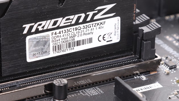

Getestet hat das ComputerBase mit dem Topmodell Ryzen 7 2700X auf dem Asus ROG Crosshair VII mit dem X470-Chipsatz. Mit dieser Kombination lassen sich die zwei eingesetzten, jeweils acht Gigabyte großen DDR4-4133-Speicherriegel von G.Skill aus der TridentZ-Serie (Samsung B-Die, Single Rank) ohne größere Probleme mit DDR4-3600 ansteuern – abgesehen von den Primärtimings (16-16-16-1T) nutzen alle anderen Timings die Automatik-Funktion. 1,4 Volt sind dafür notwendig. Das ist für eine Ryzen-CPU ein gutes Ergebnis, was bei der ersten Generation nur selten funktioniert.
Mit 1,35 Volt läuft DDR4-3466 noch einwandfrei, zumal die Frequenz auch mit langsameren Modulen problemlos erreicht werden kann. Diesen Takt mit den Standard-Timings hat ComputerBase gewählt. Für eine zweite Testreihe wurde das im BIOS des Mainboards hinterlegte Speicherprofil von „The Stilt“ für die eingesetzten Samsung-B-Dies genutzt, das die Primärtimings auf 15-15-15-35 reduziert und darüber hinaus beinahe sämtliche Sekundärtimings optimiert.
