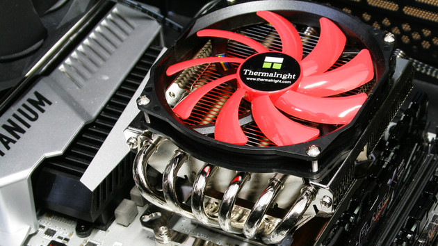

Thermalright spart beim AXP-100RH an der Größe, aber nicht an den technischen Daten und der Verarbeitung. Der Kühlzwerg beinhaltet stolze sechs Heatpipes mit je sechs Millimetern Durchmesser, die in einer vernickelten hochglanzpolierten Bodenplatte münden. Am Radiator sind aus optischen Gründen Kappen auf den Enden der Wärmerohre aufgebracht. Die Lamellen des Kühlers fallen massiv aus, sodass der Kühler ein sehr hochwertiges Erscheinungsbild hat. Zwischen Radiator und Bodenplatte ist ein Metallbügel angebracht, der verhindert, dass die Wärmerohre, die beide Teile miteinander verbinden, verbogen werden können.

Zur Befestigung des Kühlers kommt das klassische Montagesystem von Thermalright zum Einsatz. Die Backplate wird mit einem Montagerahmen auf der Vorderseite des Mainboards verschraubt. Anschließend wird der Kühler aufgesetzt und über einen Haltebügel und zwei Schrauben mit besagtem Montagerahmen verschraubt. Ein besonders langer Schraubendreher ist hierfür nicht notwendig, da der Kühler ohne Lüfter nur gut 5 cm hoch ist. Dass sich Thermalright beim AXP-100RH den Schraubendreher im Lieferumfang spart, ist folglich keine Tragik.
Thermalright AXP-100RH im Testsystem
Zum Verschrauben des Kühlers mit dem Montagerahmen sind Ausschnitte im Radiator vorhanden, sodass der Vorgang ohne größere Probleme funktioniert. Der Kühler nutzt allerdings noch nicht das komfortablere System, das Thermalright beim ARO M14 eingeführt hat: Der Haltebügel des Kühlers kann verrutschen und ohne Schraubendreher mit magnetischer Spitze fallen die Schrauben schnell ins Gehäuse. Scythe hat mit dem Mugen 5 (Test) vorgemacht, dass das noch besser gelöst werden kann. Insgesamt geht die Montage des Kühlers dennoch gut von der Hand.
Der Kühler kann zwar nur auf Intel- und nicht auf AMD-Plattformen in 90°-Schritten gedreht werden, doch ist das angesichts der kompakten Maße und des Top-Blow-Formats kein Nachteil. Der Kühler ragt auf dem AM4-Mainboard weder über den ersten PCIe-Erweiterungs-Slot noch über die RAM-Bänke, sodass es hier zu keinerlei Einschränkungen kommt. Wird anstelle des Standardlüfters ein größerer 120-mm-Ventilator verbaut, so wird die erste Speicherbank überragt – doch erst ab etwa 5 cm Höhe, weshalb nach wie vor Arbeitsspeicher mit aufragenden Heatspreadern eingesetzt werden kann.
