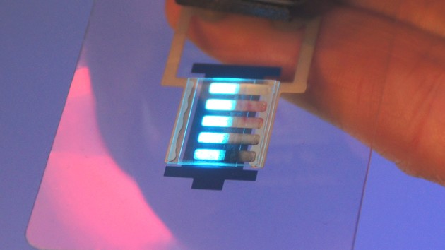

Forscher versprechen etwa 15 Prozent mehr Effizienz und Lebensdauer für organische Leuchtdioden (OLED) ohne Anpassung von Material und Architektur beim Fertigungsprozess. Wissenschaftler aus Barcelona und Dresden haben herausgefunden, dass bereits höhere Temperaturen bei der OLED-Herstellung genügen, um die Dioden zu verbessern.
Die neuen Erkenntnisse zur Optimierung der OLED-Fertigung haben Forscher des Dresden Integrated Center for Applied Physics and Photonic Materials (IAPP) sowie der Grup de Nanomaterials i Microsistemes in Barcelona in einem Artikel des Wissenschaftsmagazins Science publiziert.
Die Anhebung der Temperatur, bei der die Materialien auf das Substrat gebracht werden, soll genügen, um die Eigenschaften der OLEDs zu verbessern. Dafür werden die Polymere auf 80 bis 90 Prozent der Temperaturschwelle bis zum Übergang vom glasförmigen zu einem gummiartigen Zustand erhitzt. Für viele organische Stoffe liege diese Schwelle bei etwa 100 Grad Celsius. Das Resultat seien „ultrastabile Gläser“, in denen die Moleküle in „bestmöglicher Konfiguration“ angeordnet seien und sich weniger bewegen könnten. Diese hohe Stabilität erhöhe die Lebensdauer und sorge dafür, dass weniger Energie als Wärme statt Licht abgegeben wird – die Effizienz steigt. Somit versprechen die Forscher längere Akkulaufzeiten für Mobilgeräte, deren OLED-Display durch die Maßnahme zudem länger halten soll.
Zunächst gelte es nun den Prozess auf einer breiteren Palette von OLED-Materialien zu testen. Danach soll ergründet werden, ob sich der zusätzliche Schritt für das Aufwärmen mit relativ wenig Aufwand in bisherige Herstellungsprozesse integrieren lässt.

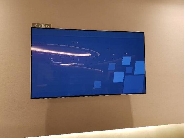

LG tauscht eingebrannten OLED-TV durch LCD-Modell
Ein aktuelles und öffentlichkeitswirksames Beispiel hat sich am Incheon International Airport in Südkorea gezeigt. LG als einer der größten OLED-Hersteller hatte dort im Januar einen Terminal mit 40 OLED-Fernsehern zur Anzeige der Abflüge bestücken lassen. Wie ZDNet berichtete, zeigte ein Gerät bereits nach wenigen Monaten eine „weiße Linie“ am oberen Bildrand, die sich eingebrannt hatte.
OLED-TV mit eingebranntem Bild (oben)
OLED-TV mit eingebranntem Bild (oben) (Bild: Cho Mu-Hyun (ZDNet.com))
Dass LG nun das defekte Gerät durch einen LCD-Fernseher statt eines neuen OLED-TV ersetzt habe, wirkt wie ein Eingeständnis, dass die Technik zumindest für dieses Einsatzgebiet mit statischer Bildleiste untauglich ist.
