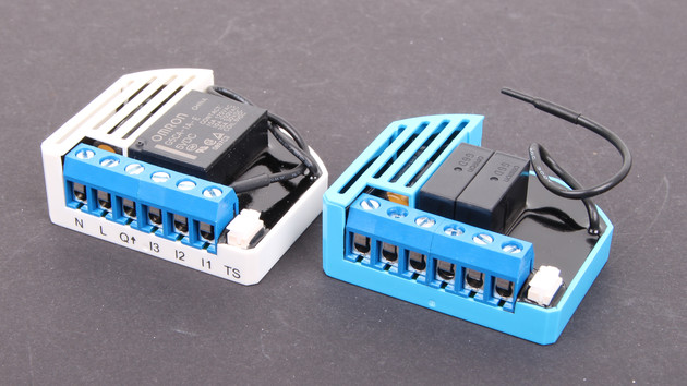

Bereits zur IFA 2016 gezeigt und für eine baldige Verfügbarkeit angekündigt, sind der Devolo Home Control Schalter-Unterputz und der Devolo Home Control Dimmer-Unterputz nun mit erheblicher Verzögerung verfügbar. Wie bei den anderen Bausteinen des Home-Control-Systems setzt Devolo auf vorhandene Z-Wave-Bausteine anderer Hersteller und passt diese mit eigener Firmware an das eigene System an. Die Hardware der Unterputzbausteine von Devolo stammt von Qubino, die identische Z-Wave-Bausteine anbieten.

Wie bereits erwähnt, werden die Bausteine in den Unterputzdosen platziert, wobei diese einen Durchmesser von 60 mm und eine Einbautiefe von 45 oder 65 mm bieten müssen. Gerade die Einbautiefe ist jedoch nicht allein ausschlaggebend, ob die Bausteine eingesetzt werden können, sondern auch die Tiefe des Schalters, die je nach Modell sehr unterschiedlich ausfallen kann.
In Unterputzdosen, in denen neben dem Smart-Home-Baustein und dem Schalterinnenleben auch noch die Kabel und Installationsklemmen Platz finden müssen, wird es schnell sehr beengt. Die starren Kupferadern der Stromleitungen machen eine Platzierung in der Unterputzdose dabei nicht leichter, zumal darauf geachtet werden muss, dass diese nicht an den Rändern der Dose aufscheuern – aus diesem Grund auch an dieser Stelle der Hinweis, auf fachkundige Elektroinstallateure zu setzen. Bevor Bausteine erworben werden, ist es deshalb in jedem Fall ratsam zu prüfen, welche Einbautiefe die Unterputzdosen besitzen und wie viele Kabel und Klemmen in dieser zusammenlaufen.

Devolo Unterputz-Schalter Devolo Unterputz-Dimmer Qubino Flush 1 Relay Fibaro FGS-212 Qubino Flush 2 Relay
Länge (mm) 41,8 41,8 41,8 42,5 41,8
Breite (mm) 36,8 36,8 36,8 38,25 36,8
Tiefe (mm) 15,4 15,4 15,4 20,3 16,9
Max. Ausgangsleistung 2.300 Watt 140 Watt 2.300 Watt 2.500 Watt 2 × 920 Watt
Max. Stromstärke 10 A 0,6 A 10 A 10 A 2 × 4 A
Stromverbrauch 0,4 Watt 0,7 Watt 0,4 Watt 0,8 Watt 0,4 Watt
Jeder Millimeter kann entscheidend sein
Qubino brüstete sich mit dem kleinsten auf dem Markt erhältlichen Z-Wave-Unterputz-Aktor. Da die Bausteine von Devolo auf die Technik von Qubino setzen, kommen sie auf identische Abmessungen und fallen entsprechend klein aus. Die fast 5 mm niedrigere Einbauhöhe im Vergleich zum Fibaro FGS-212 ist bei der Installation durchaus zu bemerken und kann in Unterputzdosen mit vielen Kabeln und Klemmen den entscheidenden Unterschied machen, wie im Test selbst festgestellt werden musste.

Der einfachste Installationsfall ist ein einfacher Schalter in einer 65 mm tiefen Unterputzdose, der eine einzelne Glühlampe schaltet. In diesem Fall müssen für den Einsatz des Unterputzschalters von Devolo lediglich der Neutralleiter mit der Klemme „N“, der Schalter mit dem Eingang „I1“, der zur Glühlampe führende Draht mit dem Ausgang „Q“ und der Außenleiter mit der Klemme „L“ verbunden werden. Die Eingänge I2 und I3 ermöglichen den Anschluss weiterer Schalter, die alle dieselbe Last an Ausgang Q schalten sollen. Der Anschluss eines Qubino Flush 1 Relay ist identisch.
Installation mit Devolo Home Control Unterputz-Schalter
Beim Fibaro FGS-212 ist die Schaltung minimal anders. Der Baustein bietet einen Schalter-Eingang weniger, muss allerdings mit einem zusätzlichen Außenleiter angeschlossen werden, so dass fünf statt vier Kabel zum einfachsten möglichen Anschluss notwendig sind.
