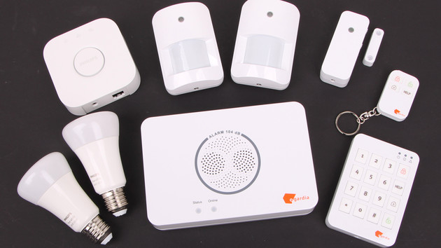

Passend zu den Sommerferien und der Urlaubszeit haben Egardia und Philips sich zusammengetan und das Egardia-Alarmanlagensystem mit Philips Hue gebündelt. In den Niederlanden, in denen Egardia im Jahr 2008 unter dem Namen WoonVeilig als erstes Unternehmen eine Internet-Alarmanlage auf den Markt brachte, ist das System zum Marktführer avanciert. Seit 2012 ist es auch in Deutschland, Österreich, der Schweiz, Luxemburg, Frankreich und Belgien erhältlich. Das nun vermarktete Set enthält das Egardia-Alarmanlagen-Starterpaket inklusive Alarmzentrale mit Sirene und Notstrombatterie, Bedienteil, Fernbedienung, einem Öffnungsmelder und zwei Bewegungsmeldern sowie das Philips-Hue-Starter-Kit bestehend aus Bridge und zwei E27-White-and-Color-Ambiance-Lampen.

Die Einrichtung der Egardia-Alarmanlage ist auch dank der ausführlichen und informativen Anleitung keine Hürde. Nachdem die Alarmzentrale per Kabel an den Router – eine kabellose WLAN-Verbindung ist nicht möglich – und das Stromnetz angeschlossen wurde, kann nach einer kurzen Wartezeit, bis die Status-LED konstant grün leuchtet und die Online-LED grün blinkt, mit der Konfiguration des Systems begonnen werden. Hierfür muss die Egardia-Alarmanlage auf der Website des Herstellers registriert werden, wobei die letzten sechs Stellen der MAC-Adresse zur Identifikation der Zentrale benötigt werden. Dabei können auch zusätzliche Kontaktpersonen, die Art der Benachrichtigung und der PIN zum Ein- bzw. Ausschalten der Alarmanlage per Pin-Pad festgelegt werden. Zusätzlich kann eingestellt werden, welche Komponenten der Alarmanlage beim teilweisen Einschalten und beim vollständigen Einschalten des Alarmsystems genutzt werden sollen. So lässt sich beispielsweise unterscheiden, ob der Nutzer selbst zuhause ist und nur einen Teil der Wohnung, in dem er sich nachts nicht befindet, oder die gesamte Wohnung mit allen Komponenten absichern möchte.
Die sehr detaillierte und ausführliche Anleitung gibt auch Tipps zum Standort der Komponenten und ihrer optimalen Positionierung, denn die beiden Bewegungsmelder und der Tür-/Fensterkontakt müssen nun so platziert werden, dass sie einen möglichst guten Schutz ohne Fehlalarme bieten. Ein weiterer Vorteil: Alle Komponenten des Sets können geklebt und optional mit Schrauben befestigt werden.
Die Komponenten des Sets sind dabei bereits mit der Zentrale verbunden, so dass ein aufwendiges und für den Anwender unter Umständen nicht verständliches Koppeln der Komponenten mit der Alarmzentrale entfällt. Allerdings kann in der Web-Oberfläche nicht eingesehen werden, ob die aufgelisteten Komponenten tatsächlich mit der Zentrale verbunden und aktiv sind oder sich beispielsweise außerhalb der Funkreichweite befinden oder der Batteriekontakt noch durch die Plastiklasche getrennt ist.
Dass die Komponenten bereits gekoppelt sind, ist allerdings nur für die hauseigenen Bausteine von Egardia korrekt. Das separat beiliegende Philips-Hue-Starter-Set, bestehend aus Bridge und zwei White-and-Color-Ambiance-Lampen, ist noch nicht mit dem Alarmsystem verbunden. Auch bei der Inbetriebnahme der Alarmanlage ist von dieser Möglichkeit selbst keine Rede – für das weitere Vorgehen helfen die dem Paket beiliegenden Zettel, denn die Einrichtung muss zunächst unabhängig voneinander erfolgen.
