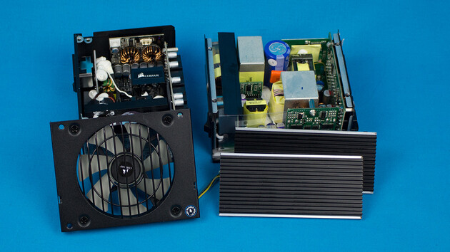

Äußerlich ist das Corsair SF450 Platinum unverändert zum SF450 aus 2017 geblieben. Aber auch 2019 zählt das Gehäusedesign funktional zu den besten in der SFX-Klasse. Die hohe Integrationsdichte mit einem vollmodularen Kabelmanagement und 92-mm-Lüfter in einem nur 100 mm tiefen Gehäuse bietet derzeit einzig noch EVGA mit der Supernova-GM-Serie, die aber noch nicht in Deutschland erhältlich ist.
Noch massiver tritt das Silverstone Nightjar NJ450-SXL auf. Vier Seitenteile sind aus dicken Aluminiumblöcken gefertigt, die mit ihrer Rippenstruktur zur Kühlung des Netzteils dienen.
