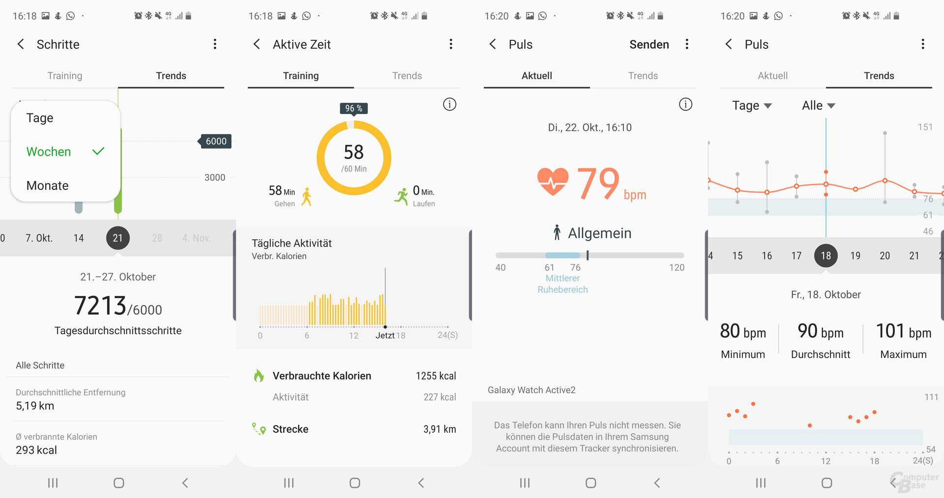

Da die Galaxy-Wearable-App keine Analyse der Vitaldaten bereithält, wird eine weitere App benötigt. Herstellerseitig wird hier die Samsung-Health-App vorgeschlagen oder ist gar bei entsprechenden Samsung-Smartphone bereits vorinstalliert. Die App ist schlicht und sehr übersichtlich gehalten. Die wichtigsten Parameter sind schnell ausgemacht. Bis auf entsprechende Tages-, Wochen- und Monatsübersichten werden zusätzliche Informationen jedoch vergebens gesucht.
Samsung-Health-App: Übersicht und Schrittanalyse
Samsung-Health-App: Vitalanalyse
Samsung-Health-App: Wöchentliche Zusammenfassung
Die Balkendiagramme geben lediglich einen groben Überblick. So kann etwa nicht auf einen bestimmten Zeitpunkt am Tag gesprungen werden. Mittels GPS getrackte Strecken werden zudem nicht als Karte angezeigt, sondern lediglich der zurückgelegten Strecke zugefügt. Der einzige interessante Punkt ist die wöchentliche Zusammenfassung, bei der die eigenen Durchschnittswerte mit denen gleichaltriger Nutzer verglichen wird. Im Ganzen ist die App keinesfalls schlecht und dürfte den meisten Anwendern vollends zur einfachen Übersicht genügen. Analysefetischisten oder Sportler, die ein paar mehr Zusatzinformationen suchen, kommen jedoch eindeutig zu kurz. Erschwerend kommt hinzu, dass die Vitaldaten nur schwer mit anderen Analyse-Apps wie beispielsweise Google Fit synchronisiert werden können. Hier bleibt nur der Umweg über spezielle Synchronisations-Apps wie etwa Health Sync, das nach einer Probewoche kostenpflichtig wird.

Eine Kuriosität, anders lässt sich die Vitalanalyse der Galaxy Watch Active 2 nicht beschreiben. Schritte und Herzfrequenz werden teils komplett willkürlich ausgewertet. Die Schrittanalyse erfolgt bei allen Wearable-Tests identisch. 1.000 Schritte werden gezählt, wobei auch zwischendurch Stichproben genommen werden. Nahezu alle Geräte haben diesen Parcours bislang ohne große Abweichungen gemeistert.
Bei der Galaxy Watch Active 2 gleicht die Schrittzählung jedoch einem Glücksspiel. Bereits bei 39 gezählten Schritten gibt die Uhr 50 Schritte und bei realen 47 direkt 66 Schritte aus. Diese fehlerhafte Zählung zog sich durch gleich mehrere Versuche. Um Fehler auszuschließen, wurde sogar das Handgelenk gewechselt und mal stärker, mal herkömmlich mitgeschwungen – alles ohne Ergebnis und mit weiterhin fehlerhaften Schrittauswertungen. Bei lediglich einer von insgesamt acht Zählungen konnte ohne Abweichungen bis 1.000 Schritte gezählt werden. Diese gab die Uhr auch korrekt wieder.
Ein ähnliches Bild zeigt sich bei der Herzfrequenzanalyse. Kann die Uhr den Ruhepuls von 76 noch halbwegs korrekt mit einem Wert von 75 ermitteln, schwanken die Werte bei Anstrengung enorm. Vier weitere Messungen wichen dabei teils äußerst stark ab. Die gravierendste Abweichung war während des Sports ein real gemessener Pulswert von 122, den die Uhr mit lediglich 83 Schlägen ausgab. Der Referenzwert wurde dabei mittels Brustgurt ermittelt.
