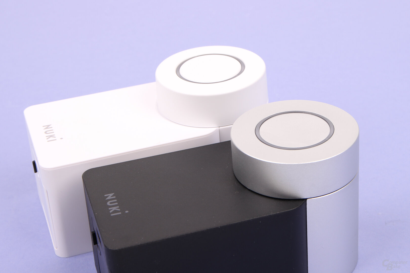

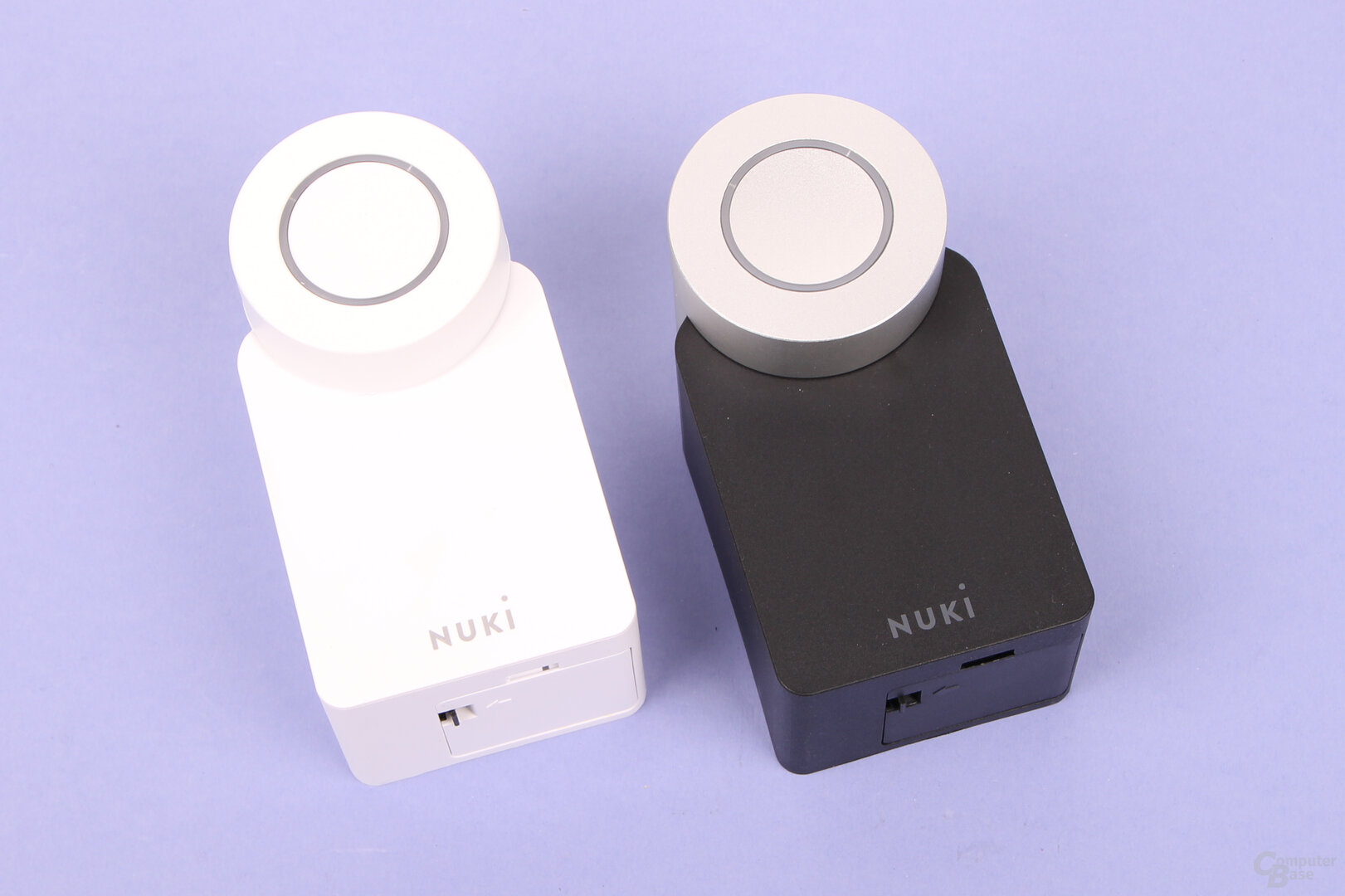

Der Knauf ist zu rutschig
Von innen kann das Smart Lock wahlweise zusätzlich auch über die Taste in der Mitte des Knaufs oder über den Drehknauf bedient werden. Im Test zeigte sich aber, dass der Drehknauf zum Verriegeln zu rutschig ist, wenn der Zylinder etwas schwergängiger ist. Gerade kalte Hände finden an dem glatten Knauf dann keinen ausreichenden Halt.

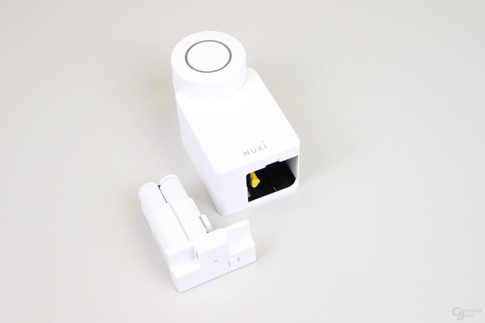

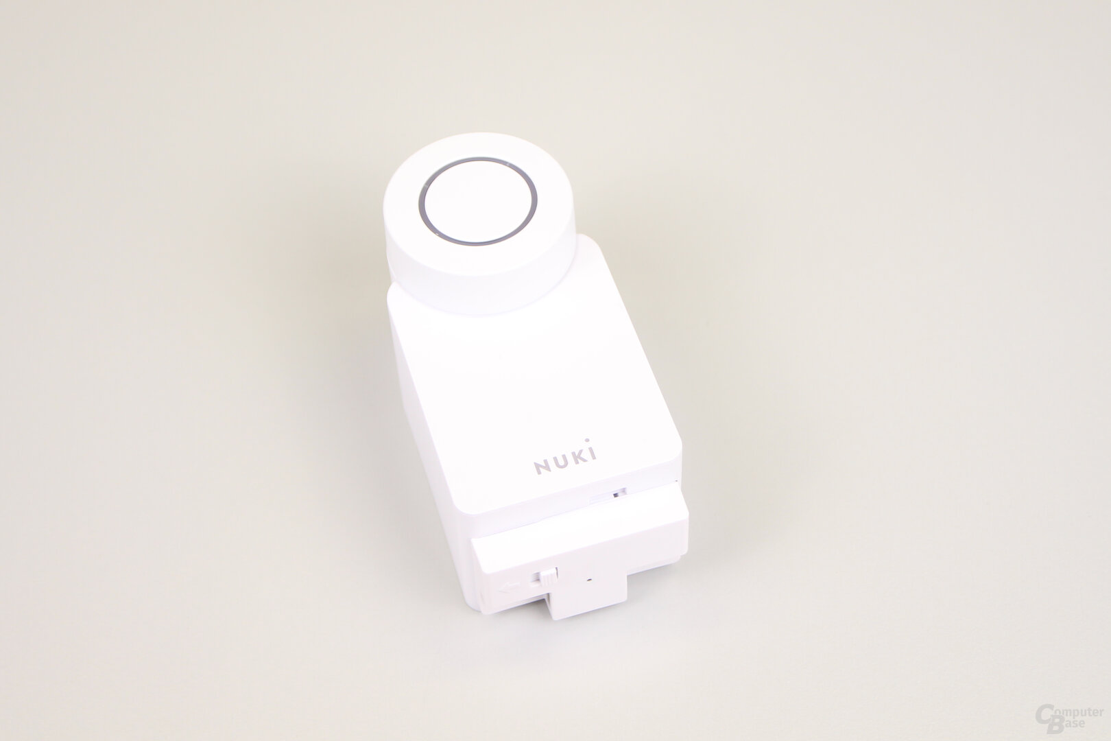

Nuki Smart Lock 3.0 mit Power Pack
Im Test kam das Nuki Power Pack als Ersatz für die vier AA-Batterien zum Einsatz, das weiterhin aus dem Smart Lock herausragt und das schlichte Design etwas unterbricht. Nach rund vier Wochen liegt der Akkuladestand noch bei 60 Prozent. Die realistische Laufzeit beträgt im Test etwa 2,5 Monate, bis über USB-C geladen werden muss.
