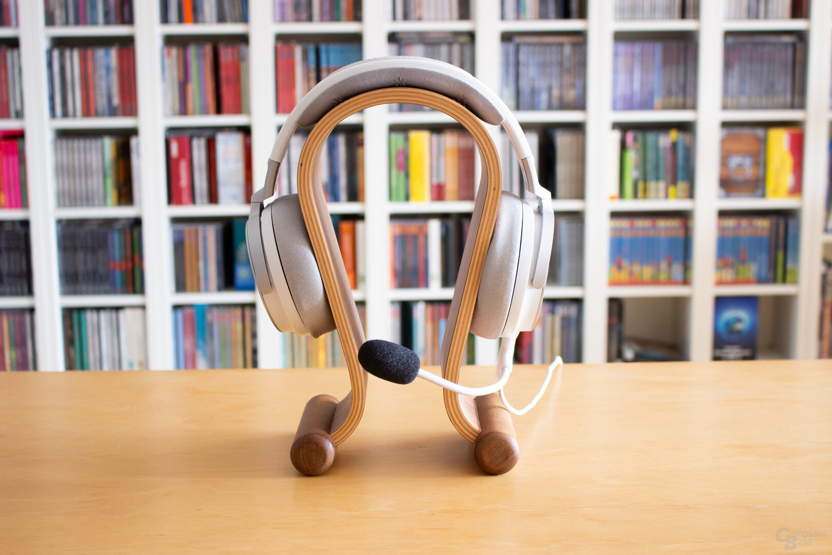

Design, Verarbeitung und Preis
Beim Virtuoso Pro von Corsair handelt es sich, im Gegensatz zu den meisten anderen Vertretern seiner Gattung (Over-Ear & analog: 981 geschlossen, 41 offen), um ein offenes Headset – d.h. Schall kann die Ohrmuschel verlassen respektive von außen eindringen.
Diese technische Eigenschaft, die einen klanglichen Unterschied macht (größere Bühne, aber auch besser Wahrnehmbare Nebengeräusche und weniger Abschirmung für Dritte im selben Raum) wird durch die luftige Bauweise unterstrichen.

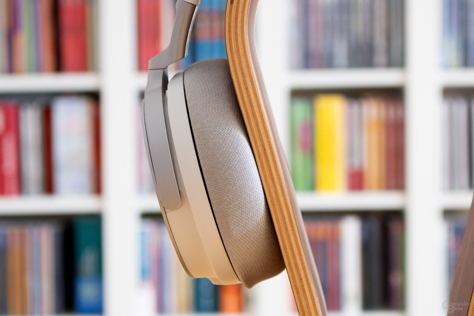

Im Gegensatz zu den meisten Mitbewerbern setzt der Hersteller beim Testkandidaten sowohl beim Kopfbügel wie auch bei den Ohrpolstern auf Stoffbezüge, wobei letztere austauschbar sind. Das macht das Headset zwar wegen nicht schwitzender Ohren angenehmer zu tragen, die Reinigung fällt dafür aber ebenso aufwendiger aus. Die Ohrmuscheln sind ebenfalls an Metallhalterungen aufgehangen, die sich zudem um rund 100 Grad drehen lassen. Zusammen mit der leichten Neigung der Ohrmuscheln passt sich das Headset damit gut an die jeweilige Kopf- und Ohrform an. In Kombination mit dem metallverstärkten Bügel wird ein bequemer Sitz ermöglicht, bei dem das Headset trotz seines Gewichtes von immerhin knapp 340 g selbst bei schnellen und plötzlichen Bewegungen nicht vom Kopf rutscht. Die Spannung des Kopfbügels könnte dennoch dem einen oder anderen Nutzer etwas zu stark sein.

Durch die mit Stoff überzogenen Polster gibt es keine schwitzenden Ohren

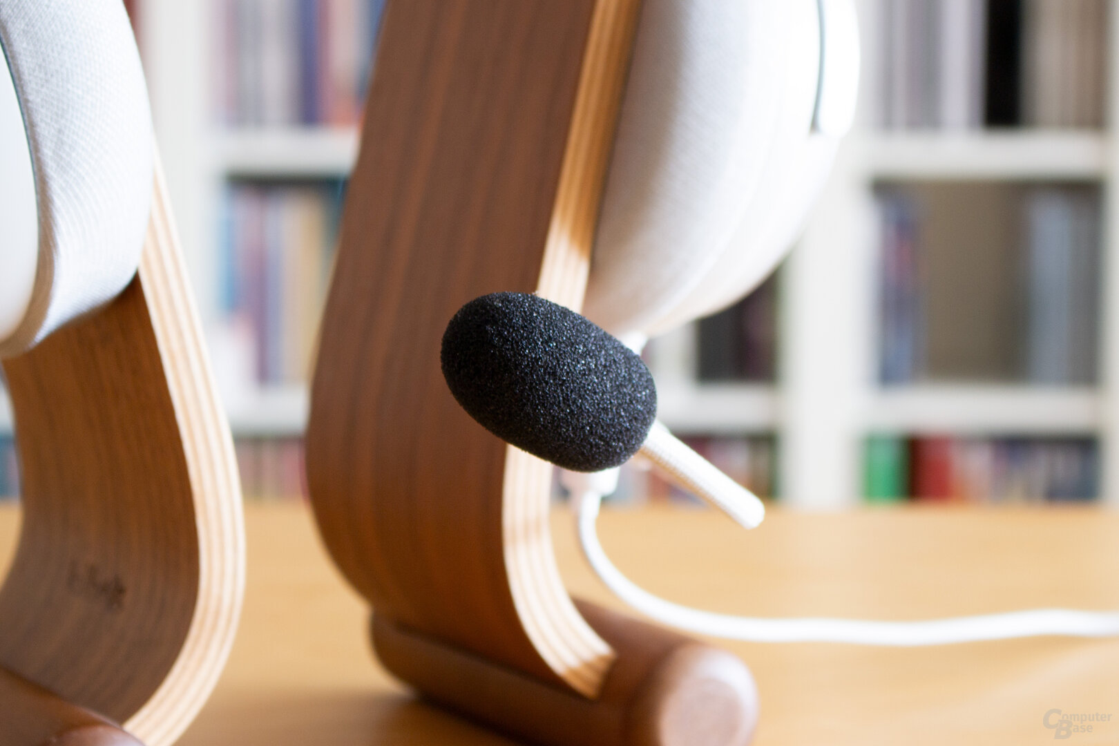

Sehr empfindliches Mikrofon
Corsair verbaut beim Virtuoso Pro ein omni-direktionales Mikrofon mit Nierencharakteristik, das laut Hersteller einen Frequenzbereich von 100 Hz bis 10 kHz abdecken soll. Dieser Umstand verwundert besonders im Hinblick auf den hohen Frequenzumfang des Kopfhörers und dem Umstand, dass durch die analoge Ausrichtung der Übertragung innerhalb eines gewissen Rahmens zunächst kaum Grenzen gesetzt sind – von den Möglichkeiten der Audio-Karte einmal abgesehen.
Das Mikrofon de Virtuoso Pro besitzt einen soliden klang
Ein Blick auf die Frequenzanalyse der Testaufnahmen zeigt jedoch ein anderes Bild: Hier reicht der Frequenzgang weit über 20 kHz hinaus. Damit ist das Virtuoso Pro grundsätzlich auch für Aufnahmen mit höherem Anspruch gewappnet sein – die Realität sieht jedoch etwas anders aus. Zunächst bildet die Aufnahmeeinheit die Stimme recht dünn ab, was für Spiele und normale Voicechats allerdings vollkommen ausreichend sein dürfte – und das ist am Ende auch der Haupteinsatzbereich des Virtuoso Pro. Für professionellere Einsatzzwecke wie Podcasts, die den Anspruch haben, die Sprecher mit einer „warmen“ Stimme einzufangen, ist das aber nichts.
Generell vor Probleme wird das Mikrofon durch Plosivgeräusche gestellt, denen selbst mit dem beiliegenden Popschutz kaum beizukommen ist. Das kann im Ergebnis dazu führen, dass die Übertragung an einigen Stellen nur schwer zu verstehen ist. Die einzige Möglichkeit zur Vermeidung wäre, das Mikrofon nicht mehr so nahe am Mund zu positionieren, womit die Stimme jedoch auch leiser und noch dünner abgebildet wird und eventuelle Störungen von außen deutlicher zu vernehmen sind. Egal für welche sich der Nutzer entscheidet, eine optimale Lösung gibt es in dem Fall nicht – eine „extrem klare Stimmwiedergabe“, wie sie Corsair in der Produktbeschreibung vollmundig angibt, kann der Test dem Mikrofon also nicht bescheinigen.
