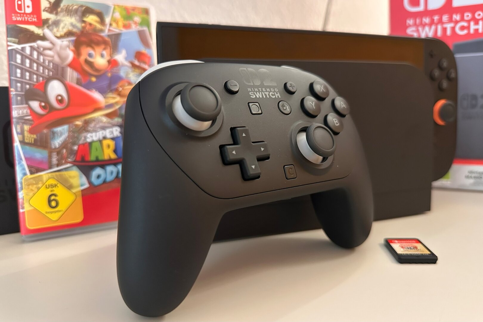

Pro-Controller
Den neuen Pro-Controller hat sich die Redaktion näher angesehen und schon beim ersten in die Hand nehmen fällt auf, dass Nintendo zwar nicht das Layout des Controllers überarbeitet hat, sehr wohl aber die Haptik. Das Eingabegerät fühlt sich durch eine matt-gummierte Oberfläche deutlich wertiger und insgesamt auch runder an, da Nintendo die Oberfläche nun aus einem Guss herzustellen scheint. Bisher setzte Nintendo auf eine texturierte Plastikoberfläche in den Griffstücken und dann auf einen abrupten Übergang auf glattes Plastik für den Rest der Oberfläche.
Nicht nur die Haptik hat sich geändert: Der neue Pro-Controller verfügt zudem über einen Klinkenstecker und konnte nach einem kurzen Software-Update einen angeschlossenen Beyerdynamic DT 1990 ansprechen. Einen besonders hochwertigen Audio-Chip scheint Nintendo zwar nicht verbaut zu haben, doch Nutzer können so auf Bluetooth-Kopfhörer verzichten und einfach den Kopfhörer vom Schreibtisch nutzen. Komfortabel ist die Option allemal.
Neu sind überdies ein C-Button, um wie mit den Joy Con per Schnellzugriff den Gamechat zu öffnen, sowie zwei Backpaddles auf der Rückseite.
