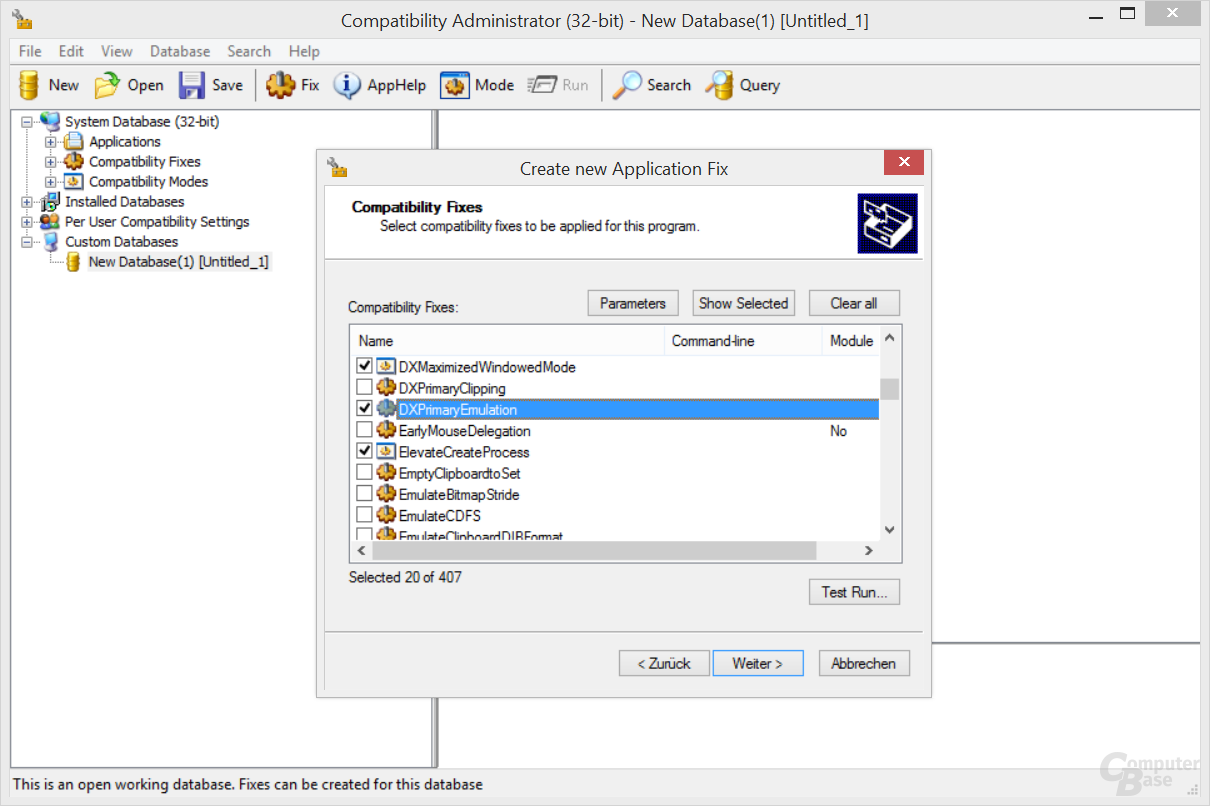

Anschließend muss unter Umständen nur noch ein Problem, das aus dem Kompatibilitätsmodus von Windows 8 für DirectDraw-Programme resultiert, behoben werden (siehe Klapptext und Bildstrecke). Dieses begrenzt die Bildwiederholrate auf 30 Bilder pro Sekunde, wobei im Mittel tatsächlich 25 und weniger auf dem Bildschirm ankommen.
- Microsoft Application Compatibility Toolkit herunterladen und 32-Bit-Version starten.
- „New Database (1)“ auswählen und „Fix“ drücken.
- Pfad zur „lithtech.exe“ eintragen, auf „Weiter“ klicken.
- Kompatibilitätsmodus für Windows XP (SP2) auswählen, auf „Weiter“ klicken.
- Haken bei „DXPrimaryEmulation“ setzen, im Punkt „Parameter“ „-DisableMaxWindowedMode“ eintragen.
- Falls die .exe nicht erkannt wird, bis auf „product_name=Client Application“ alle Einträge unter „Matching Files“ löschen.
- Konfiguration mit „Fertigstellen“ beenden, anschließend mit Button „Save“ abspeichern.
- Rechtsklick auf die erstellte Datenbank und „install“ auswählen. Deinstallation erfolgt über „Programme und Funktionen“ des Betriebssystems.
Der Workaround verursachte in unserem Fall schwammige Mauseingaben. Für Abhilfe sorgte, in den Fix den Kompatibilitätsmodus für Windows XP aufzunehmen und im Kontextmenü der „lithtech.exe“ (Rechtsklick, Eigenschaften, Kompatibilität) die Option „Skalierung bei hohem DPI-Wert deaktivieren“ auszuwählen, sofern vom Betriebssystem noch nicht automatisch vorgenommen. Zudem stürzt das Spiel weiterhin ab, wenn mehr als ein Monitor mit der Grafikkarte verbunden ist.
