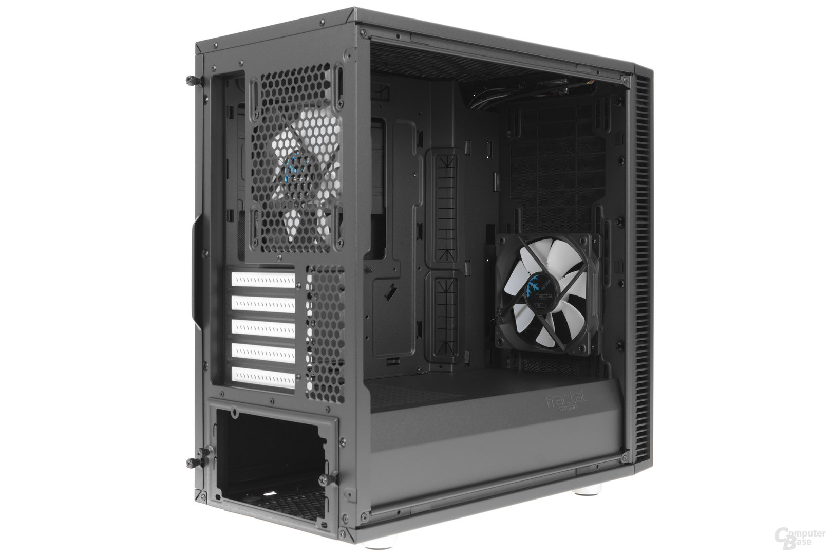

Der erste Innenraum mit Raumtrenner
Beim Fractal Design Define Mini C findet erstmals ein durchgehender Raumtrenner Verwendung, der das Netzteil und die Festplatten unter sich verbirgt. Für den Fall, dass die Stromversorgung den Kühlungskreislauf mit unterstützen soll und deshalb mit dem einsaugenden Lüfter nach oben zeigend montiert wird, hat der Hersteller im 45-Grad-Winkel angeordnete Langlöcher in den Raumteiler gestanzt.
Insgesamt sechs Aussparungen weist die Mainboardhalterung im Innenraum auf. Während die Größte der CPU-Kühler-Montage von der Rückseite aus vorenthalten ist und nicht für das Kabelmanagement genutzt werden kann, sind vier der Löcher mit Gummimanschetten ausgestattet und kommen später der Optik beim Verlegen der Kabel zu Gute.
Einzig die Aussparung oben rechts kommt ohne Manschette aus. Außerdem ist der Tray an der Stelle, an der die Hauptplatine befestigt wird, abgesenkt, sodass das Motherboard später auf derselben Höhe wie der Rest des Trays liegt. Dies hat zudem den Vorteil, dass es den Platz hinter dem Tray zum Teil erhöht und es somit vereinfacht Kabel zu verlegen.
Viel Aufwand für den Einbau eines Front-Radiators
Soll in der Front ein Dual-Radiator verbaut werden, so ist das Entfernen eines Brackets am Raumteiler an der Vorderseite nötig. Der Ausbau gestaltet sich sehr umständlich, denn es muss nicht nur das Frontcover inklusive Staubfilter abgenommen werden, sondern auch noch der installierte Lüfter. Sogar die untere Gummimanschette sollte der Einfachheit halber heraus genommen werden.
