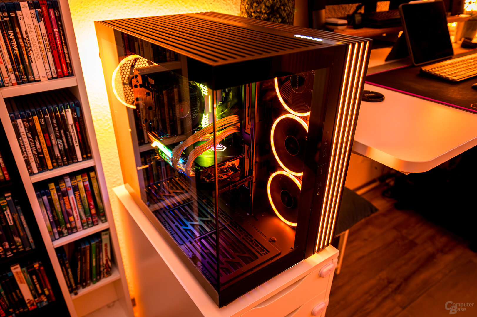

Auf den ersten Blick scheint der Markt mit Aquariumgehäusen bereits mehr als gesättigt zu sein, doch das Light Base 900 FX von be quiet! ergänzt das Segment überaus sinnvoll.
Es hebt sich insbesondere mit seinem reichhaltigen Platzangebot und den äußerst gut integrierten Beleuchtungselementen ab. Die Möglichkeit, das Gehäuse in drei verschiedenen Aufstellungspositionen auszurichten, kann schon beinahe als Alleinstellungsmerkmal angerechnet werden und bietet eine große Flexibilität gegenüber ähnlichen Gehäusen, die zumeist zu einer Ausrichtung gezwungen sind und damit immer rechts neben dem Nutzer zu stehen haben. Auch bei der Lüfterausstattung wurde das Gehäusekonzept bedacht, sodass direkt ab Werk Reverse-Lüfter verbaut sind.
be quiet! Light Base 900 FX im Test
Das Light Base 900 FX ist ein gutes Showcase, geht jedoch nicht weiter, was an gleich mehreren Stellen auffällt. So wird Komfort gespart. Die aufgrund des üppigen Platzes gute Montagefähigkeit wird unter anderem von zu vielen Schrauben, schlecht erreichbaren Staubfiltern und einem kurzen I/O-Kabel torpediert. Der Koloss erfordert zudem eine feinfühlige Handhabe, da die Kunststofffüße ansonsten schnell abbrechen. Das Problem ist nicht nur in der Redaktion aufgetreten. Die Kühlfähigkeiten sind einem Showcase entsprechend unter Nutzung einer Luftkühlung nur durchschnittlich.
Nichtsdestoweniger ist das be quiet! Light Base 900 FX eine Option, wenn ein sauber konfiguriertes System mit hohem Platzbedarf anschaulich und flexibel zur Schau gestellt werden soll.
