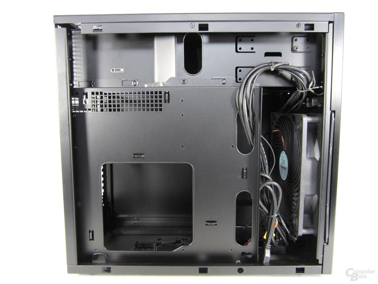

Den Aufbau des schwarz lackierten Innenraumes darf man getrost als ungewöhnlich bezeichnen, doch der Reihe nach. Das SilverStone TJ08B-E verfügt über zwei 5,25"-Schächte. Entsprechende Geräte werden hier auf beiden Seiten mit konventionellen Schrauben befestigt, dem Einbau einer Lüftersteuerung mit geringer Tiefe steht also nichts im Wege. Direkt vor dem einblasenden 180-mm-Propeller befindet sich der, bis zu vier 3,5"-Datenträger fassende, Festplattenkäfig. Zur Befestigung werden auch hier auf beiden Seiten jeweils zwei Schrauben pro Festplatte eingesetzt. Im Inneren des Käfigs sind an beiden Seiten Auflagen aus weichem Gummi angebracht, die für eine gewisse Entkopplung der Platten sorgen sollen. Auf der Oberseite des Festplattenkäfigs liegt ein kleiner Aufsatz aus Kunststoff. Ein Blick in die ausführliche Anleitung klärt auf, dass es sich dabei um eine Halterung handelt, auf der später der hintere Teil der Grafikkarte aufliegt. Bei Pixelbeschleunigern, die keinen Kühler besitzen, der das PCB komplett umschließt, muss noch eine beiliegende Gummimatte auf den Plastiksockel geklebt werden. Bedenkt man, dass sich ein solch kompaktes Gehäuse geradezu anbietet, um es mal eben mit zu einem Freund oder eben auf eine LAN-Party zu tragen, erscheint diese Lösung durchaus sinnvoll.
Nach dem Lösen zweier Schrauben kann der Käfig aus dem Gehäuse entnommen werden. Darunter kommt ein externer 3,5"-Einbauplatz zum Vorschein. Entfernt man noch vier weitere Schrauben am Boden des TJ08B-E kann auch er herausgenommen werden. Wer jetzt denkt, dass nun nur noch das nackte Bodenblech sichtbar wird, irrt, denn unterhalb des 3,5"-Schachtes ist noch Platz für eine 2,5"-SSD. Befestigt wird sie von unten mit vier Schrauben. Lässt man seinen Blick etwas Richtung Heck schweifen, erweckt eine weitere ungewöhnliche Konstruktion unsere Aufmerksamkeit. Auch hier hilft wieder ein schneller Blick in die Anleitung, um zu erfahren, dass es sich dabei um eine ausklappbare Stütze für große und schwere CPU-Kühler im Tower-Format handelt.
Der Mainboardträger ist beim TJ08B-E um 180 Grad gedreht. Das bedeutet, dass die CPU nahe am Boden liegt und sich die Erweiterungskarten unterhalb des Netzteils befinden. Dadurch ist es möglich, den Spalt zwischen den 5,25"-Schächten und dem Festplattenkäfig für große Grafikkarten zu nutzen. Bei einer Gehäusetiefe von lediglich 385 Millimetern stehen im SilverStone TJ08B-E dann auch bis zu 33,6 Zentimeter für überlange Pixelboliden zur Verfügung. Es gibt nicht wenige Midi-Tower die hier zum Teil deutlich weniger Platz bieten!
Auf der Rückseite des Mainboardträgers befinden sich praktische Ösen, an denen die Kabel vom Netzteil verzurrt werden können. Gute 2,4 Zentimeter Platz bietet der Mini-Tower zwischen Tray und linker Seitenwand, genug um die Kabel vom Netzteil bequem verlegen zu können. Sehr praktisch dürfte sicherlich der Umstand sein, dass der Mainboardträger auch komplett herausgenommen werden kann. Die Integration der Hardware wird bei dem kleinen Innenraum somit erheblich erleichtert. Unterhalb des Deckels findet beim SilverStone TJ08B-E das Netzteil seinen Platz. Es bezieht seine Frischluft entweder durch die in der Oberseite befindliche Öffnung oder ganz klassisch aus dem Innenraum. Für den Einbau ist die Demontage des Deckelblechs erforderlich. Weit weniger interessant ist das Heck des Gehäuses. Hier gibt es außer einem Einbauplatz für einen optionalen 120-mm-Lüfter nichts Besonderes zu sehen.
Die Verarbeitungsqualität ist wirklich sehr gelungen! Alles ist passgenau gefertigt, scharfe Kanten oder Mängel bei der Lackierung konnten wir nicht aufspüren. Da das Blech von den 5,25"-Schächten auf beiden Seiten bis zum Heck durchgezogen ist, ergibt sich eine außerordentlich hohe Stabilität und Verwindungssteifigkeit. Überhaupt hinterlässt so ziemlich alles am TJ08B-E einen sehr soliden Eindruck.
