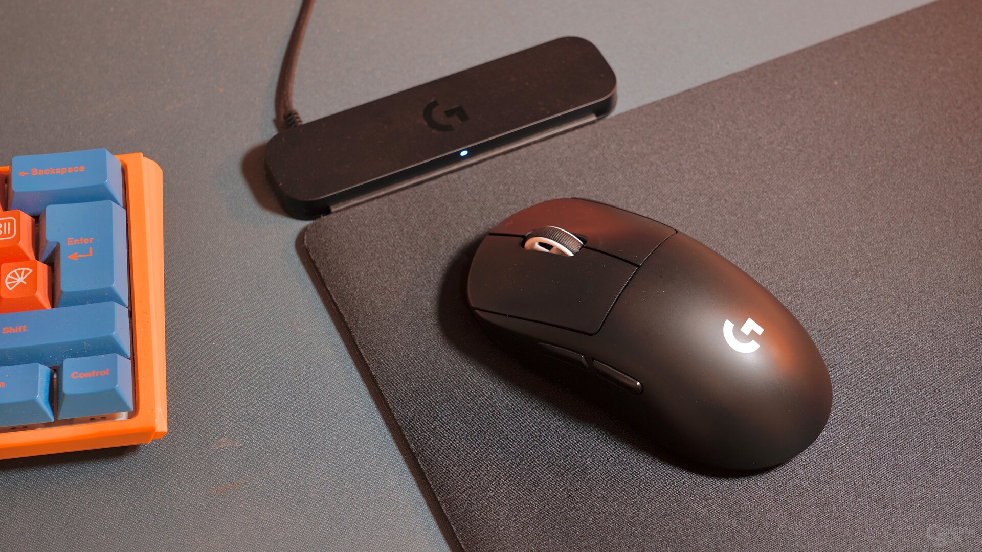

„Größeres“ Powerplay-Mauspad kann weniger
Powerplay 2 besteht im Grunde aus drei Teilen: Einer Lade-Unterlage mit der quaderförmigen Kontrolleinheit und dem Kabel, dem eigentlichen Mauspad und der bereits erwähnten Lademünze. Die Ladematte mit angeschlossenem Kontrolleinheit ist auf beiden Seiten gummiert, sodass einerseits sie selbst auf dem Tisch nicht verrutscht und andererseits auch das darauf zu platzierende Polyester-Mauspad an Ort und Stelle bleibt. Die beiden Matten sind passgenau zugeschnitten und entsprechend gleich groß. PowerPlay 2 ist marginal gewachsen und kommt auf 344 × 284 mm, wohingegen der Vorgänger 340 × 280 mm misst.
Dieses „Upgrade“ ist auch für Logitech selbst keine Rede wert, der Hersteller betont stattdessen das mit jetzt 3,5 mm statt 4 mm dünner gewordene Gesamtpaket und die 15 Prozent größere aktive Ladefläche. De facto bedeutet das, dass eine Maus immer lädt, wenn zumindest die Lademünze mit ihrem Durchmesser von rund 35 mm vollständig auf dem Mauspad liegt. Die Maus selbst mag an dieser Stelle bereits zur Hälfte auf dem blanken Tisch aufliegen, je nach Position der Fassung für die Münze; das spielt keine Rolle. Tatsächlich hat Logitech eine beinahe vollständige Abdeckung aber bereits mit der ersten Generation erreicht.
Das induktive Laden funktioniert tadellos
Und sofern Nutzer ihre Maus nicht eine Woche lang unbewegt über den Rand des Mauspads hängen lassen, spielt die größere Ladefläche in der Praxis ohnehin keine Rolle. Weil das Eingabegerät fortwährend auch bei Bewegung geladen wird und Nutzer ihr Mauspad gemeinhin nicht so platzieren, dass sich sämtliche Mausbewegungen ausschließlich auf der Kante des Pads abspielen, waren etwaige Probleme mit toten Zonen auch mit der ersten Generation schon kein Thema.
Zum Laden selbst kann gesagt werden, dass es weiterhin tadellos funktioniert. Wenn eine Maus mit Powerplay-2-Modul auf einem Powerplay-2-Mauspad liegt, ist sie jederzeit einsatzbereit, ohne dass Nutzer je einen weiteren Gedanken an das manuelle Aufladen per Kabel verschwenden müssen. Die Technologie basiert auf einem niederfrequenten elektromagnetischen Feld, das über den Powerplay-2-Ladekern direkt an die Maus weitergeleitet wird. Zwar dauert es sehr lange, eine leere Maus komplett aufzuladen, mit der Konzeption des Systems spielt das aber keine Rolle. Und apropos: Wirklich „voll“ wird ohnehin nicht geladen; Powerplay 2 stoppt den Ladevorgang wie auch der Vorgänger bei 90 Prozent und fängt dann bei 80 Prozent wieder an, um die Lithium-Akkus der Mäuse zu schonen. Hier gibt es insofern nichts neues zu berichten.
Das eigentliche Mauspad enttäuscht
Interessanter ist insofern der Blick auf die Änderungen, die Logitech selbst nicht betont. Und davon gibt es tatsächlich eine ganze Reihe. Erwähnenswert ist zunächst, dass die 0,5-mm-Diät voll und ganz auf Kosten des jetzt nur noch 1,3 mm statt 2 mm dicken Polyester-Mauspads geht; die Ladematte selbst ist sogar 0,2 mm dicker geworden. Und außerdem gibt es nur noch eben jenes Stoff-Mauspad; die mit der ersten Generation enthaltene Option des Kunststoff-Mauspads mit harter Oberfläche entfällt. Das wird den allermeisten Spielern egal sein, weil Stoff-Mauspads erfahrungsgemäß deutlich beliebter sind, Kritik ist aber dennoch angebracht.
Denn mit nur noch 1,3 mm Dicke, einer glatten Polyester-Oberfläche, ganz ohne Nähte am bereits ab Werk ausfransenden Rand und mit der besagten Fläche von nur 344 × 284 mm, womit Powerplay auf Logitechs Website exklusiv die Kategorie „Kleine Mauspads“ repräsentiert, liefert das mitgelieferte Mauspad eine Qualität, die Käufer für gewöhnlich nicht im dreistelligen, sondern im einstelligen Preisbereich erwarten können. Selbstredend ist die Lade-Fähigkeit und damit die maßgebliche Funktionalität des Powerplay-(2)-Pakets dabei nicht eingepreist, bei einem Lade-Mauspad ausgerechnet am Mauspad selbst zu sparen ist aber dennoch fragwürdig.

Die weiteren Downgrades betreffen das Kontrollmodul am oberen linken Rand des Powerplay-Pads. Gegenüber dem Vorgänger ist der Kasten mit abgerundeten Ecken etwas schmaler geworden, das vermag beim Blick auf die Technik aber auch nicht zu überraschen. Logitech hat den integrierten 2,4-GHz-Funk-Empfänger für die Maus, das abnehmbare USB-Kabel und die RGB-Beleuchtung des G-Logos auf der Oberseite gestrichen. Letzteres mag zweifelsohne zu verschmerzen sein, die beiden anderen Punkte können Nutzer aber potenziell stören. Etwa dann, wenn USB-Steckplätze knapp bemessen sind und Nutzer den Funkadapter der Maus nun zusätzlich einstecken müssen. Oder aber, falls das 180 mm lange Kabel nicht lang genug ist, um es ordentlich von der Oberseite des Schreibtischs zur Rückseite des PCs zu verlegen.
Das 180 cm lange Kabel lässt sich nicht abnehmen
Andererseits ist eben das aber auch gar nicht mehr unbedingt nötig, wo die Funktionalität als Funkempfänger abhanden gekommen ist und Powerplay 2 von Logitechs Gaming-Software G Hub gar nicht erst erkannt wird – wozu auch? Das Kabel kann also genau so gut auch in einen USB-Netzadapter gesteckt werden. Inwiefern der Wegfall dieser Funktionen zu als negativ kritisieren ist, mag subjektiv sein; erwähnenswert ist es aber allemal. Nach wie vor gegeben ist derweil eine kleine Indikator-LED, die mit weißem Leuchten signalisiert, ob eine Maus erkannt und – ausreichend niedriger Ladezustand vorausgesetzt – gerade geladen wird.
Für den entfallenen Funkempfänger gibt es jedenfalls eine Begründung. Auf diese Weise bleibe Powerplay 2 „flexibel und funktioniert nahtlos mit zukünftigen und aktuellen kompatiblen Logitech G-Mäusen“, so der Hersteller. Hintergrund mag sein, dass es inzwischen auch von Logitech Mäuse mit USB-Abfrageraten von 8.000 Hertz gibt, die das alte Funkmodul des ursprünglichen Powerplay-Mauspads nicht unterstützt. Allerdings hätte Powerplay 2 durchaus einen entsprechend leistungsstarken Funkadapter oder zumindest einen USB-Steckplatz an der Kontrolleinheit erhalten können, sodass Nutzer flexibel den mit ihrer Maus gelieferten Adapter einstecken können. Offensichtlich hat sich Logitech aber dagegen entschieden.
Powerplay 2 macht Geräusche
Aufgefallen ist im Test zudem, dass Powerplay 2 Geräusche von sich gibt, wenn gerade eine Maus geladen wird. Dann ist mitunter ein leises, regelmäßiges Ticken zu hören, das vom Powerplay-Modul in der Maus ausgeht. Inwiefern das störend sein kann, ist abermals subjektiv. Sofern Nutzer sich nicht in einer wahrlich stillen Umgebung befinden, also beispielsweise nachts in den eigenen vier Wänden, ohne etwaiges Lüfterrauschen vom PC oder dergleichen, ist das Ticken im Grunde nicht wahrnehmbar. Ebenso ist es möglich, dass das eigene Gehör dazu vielleicht gar nicht in der Lage ist. Wenn es aber gehört werden kann und Nutzer empfindlich auf derartige Geräusche reagieren, kann es zweifelsohne auf die Nerven gehen.
