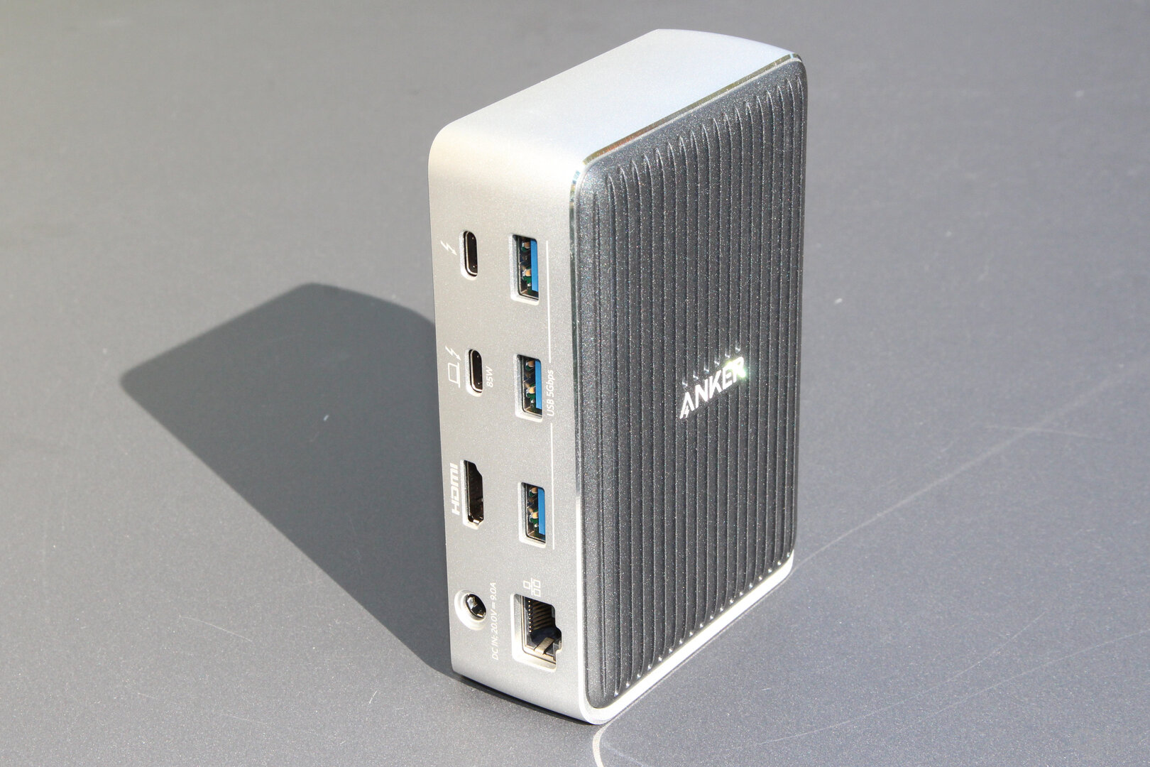

Das PowerExpand Elite 13-in-1 Thunderbolt 3 Dock misst 41,95 × 125,75 × 89,66 mm (B × H × T) bei einem Gewicht von 474 g. Auch Anker setzt beim Gehäuse auf Aluminium. Das TB3-Dock ist makellos verarbeitet. Statt eines flachen, breiten Designs wie bei Corsair, dessen TBT100 auf Maße von 228 × 25,28 × 82,9 mm (B × H × T) kommt, entschied sich Anker für ein aufgestelltes Dock. Auch Anker kühlt das Dock passiv über das Aluminium-Gehäuse. Bei angeschlossener Peripherie und schnell ladendem Notebook wird die Oberfläche des Docks deshalb sehr heiß. Probleme bereitete die Temperatur im Test jedoch nicht, denn der Betrieb wurde davon nicht beeinflusst. Der Hersteller selbst gibt eine maximale Umgebungstemperatur von 40 Grad vor.

Bei den Anschlüssen geht Anker andere Wege als Corsair, denn unter den insgesamt 13 Schnittstellen befindet sich nicht nur ein zusätzlicher Thunderbolt-3-Port mit 40 Gbit/s für Peripherie, über den bis zu fünf Geräte über Daisy Chain angeschlossen und mit 15 Watt geladen werden können, sondern auch ein USB-C-Anschluss mit Power Delivery 3.0 und Quick Charge 4.0 für bis zu 18 Watt. Zudem wird neben einem SD- ein microSD-Kartenslot geboten.
An der Vorderseite hat Anker oben den Ein-/Ausschalter platziert, über den das PowerExpand Elite 13-in-1 Thunderbolt 3 Dock vollständig ausgeschaltet werden kann. Wie bei Corsair gilt auch bei Anker, dass ohne das externe Netzteil keinerlei Funktionalität gegeben ist. Eine LED darunter zeigt an, ob das Dock eingeschaltet und ein Thunderbolt-3-Endgerät verbunden ist. Ebenfalls an der Vorderseite sind der bereits erwähnte SD- und microSD-Kartenslot platziert. Darüber hinaus sind an der Front der Audio-Anschluss, der als Audio-Ein- oder Ausgang genutzt werden kann, ein USB-A-Port mit 5 Gbit/s und bis zu 7,5 Watt und zwei USB-C-Schnittstellen verbaut. Beide USB-C-Anschlüsse liefern 10 Gbit/s, der untere lädt Endgeräte jedoch mit bis zu 18 Watt, während der obere maximal 4,5 Watt bereitstellt. Externe HDDs lassen sich über den oberen Port somit nicht in jedem Fall betreiben – die Seagate Innov8 startet an diesem Anschluss nicht.
An der Rückseite hat Anker den bereits genannten Downstream-Thunderbolt-3-Anschluss mit 40 Gbit/s, über den per Daisy Chain bis zu fünf Geräte angeschlossen werden können und der maximal 15 Watt bereitstellt. Wird an ihm ein USB-C-Notebook angeschlossen, fällt die Datenrate auf USB 2.0 zurück und Daisy Chain wird nicht mehr unterstützt. Dieser Thunderbolt-3-Port kann auch zum Anschluss eines oder mehrerer Displays genutzt werden, die wiederum per Daisy Chain oder über einen HDMI-Splitter verbunden werden können. So lassen sich theoretisch drei zusätzliche Monitore an das Anker PowerExpand Elite 13-in-1 Thunderbolt 3 Dock anschließen, denn eine HDMI-2.0-Schnittstelle bietet es darüber hinaus an der Rückseite auch noch. Am Thunderbolt-3-Port muss dann jedoch ein HDMI-Splitter genutzt werden, da der Thunderbolt-3-Anschluss des verbundenen Notebooks maximal zwei Display-Datenströme bereitstellt.
Während über den HDMI-Anschluss ein einzelner Monitor maximal mit 4K-Auflösung bei 60 Hz angesprochen werden kann, ist über den Thunderbolt-3-Port bis zu 5K bei 60 Hz möglich. Werden zwei Monitore verbunden, ist auf beiden maximal 4K60 möglich. Für das Drei-Monitor-Setup können hingegen via HDMI ein Monitor mit 4K60 und zwei Monitore mit 4K30 über einen USB-C-HDMI-Splitter angesprochen werden. Bei 1440p kann hingegen auch eine Bildwiederholrate von bis zu 144 Hz genutzt werden.

Unter dem Thunderbolt-3-Downstream-Port ist der Thunderbolt-3-Upstream-Port platziert, der ein angeschlossenes Notebook mit bis zu 85 Watt lädt. Zusätzlich bietet die Rückseite drei USB-A-Anschlüsse nach USB 3.2 Gen 1 mit je 5 Gbit/s und 4,5 Watt, eine 1-Gigabit-LAN-Schnittstelle und den Stromanschluss für das externe Netzteil.
