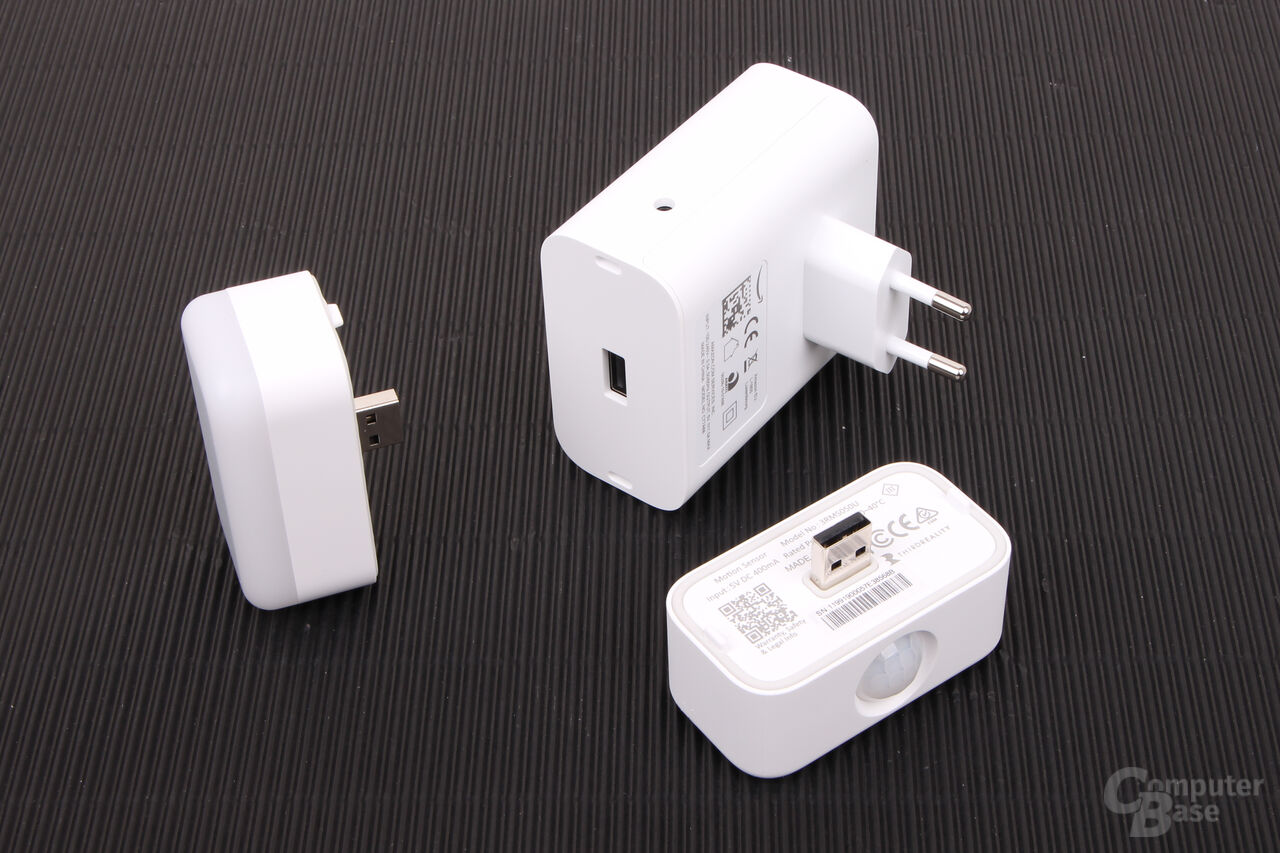

An der Unterseite verfügt der Echo Flex über einen herkömmlichen USB-A-Anschluss. Dieser öffnet Alexa für Zubehör von Drittanbietern, denn Amazon erlaubt es, beliebiges Zubehör für den Echo Flex anzubieten. Der Hersteller lässt Entwicklern dabei im Rahmen der Möglichkeiten zunächst freie Hand, mit welchen Erweiterungen für den Echo Flex sie auf den Markt kommen.
Zum Start des Echo Flex gibt es zwei Zubehörgeräte, die jeweils 15 Euro kosten: ein smartes Nachtlicht und einen Bewegungssensor. Sie selbst schleifen den USB-Anschluss übrigens nicht durch, es können also nicht beide Aufsätze gleichzeitig eingesetzt werden, was vom Echo Flex auch nicht verarbeitet werden könnte.

Third Realitys Bewegungssensor
Mit dem Bewegungssensor für den Echo Flex von Third Reality können in der Alexa-App Routinen erstellt werden, die ausgelöst werden, sobald der Sensor eine Bewegung wahrnimmt – unabhängig von der Umgebungshelligkeit, diese misst er nämlich nicht. So lassen sich als klassischer Anwendungsfall für einen Bewegungssensor beispielsweise Lampen schalten, die mit der Alexa-App verknüpft sind. Das Senden von Benachrichtigungen über eine erkannte Bewegung via Alexa-App an das Smartphone wird ebenfalls geboten – im Test funktionierte dies unter Android und iOS problemlos. Zudem sind Sprachausgaben von Alexa wie die Begrüßung „Willkommen zuhause“ oder ein Hinweis auf anderen Echos wie etwa „Es wurde eine Bewegung im Flur erkannt“ möglich. Allerdings kann der Nutzer auch Routinen in Abhängigkeit davon auslösen lassen, wie lange keine Bewegung erkannt wurde.
Der Bewegungssensor wird unten an den Echo Flex über USB angeschlossen und fügt sich nahtlos in das Design ein. Alexa registriert das Zubehör nach Anschluss automatisch. Die Standortwahl folgt denselben Einschränkungen eines herkömmlichen Bewegungssensors; er sollte demnach keiner direkten Sonneneinstrahlung und nicht direkt neben Wärmequellen wie Heizlüftern platziert werden, da dies ungewollte Aktivierungen zur Folge haben kann.

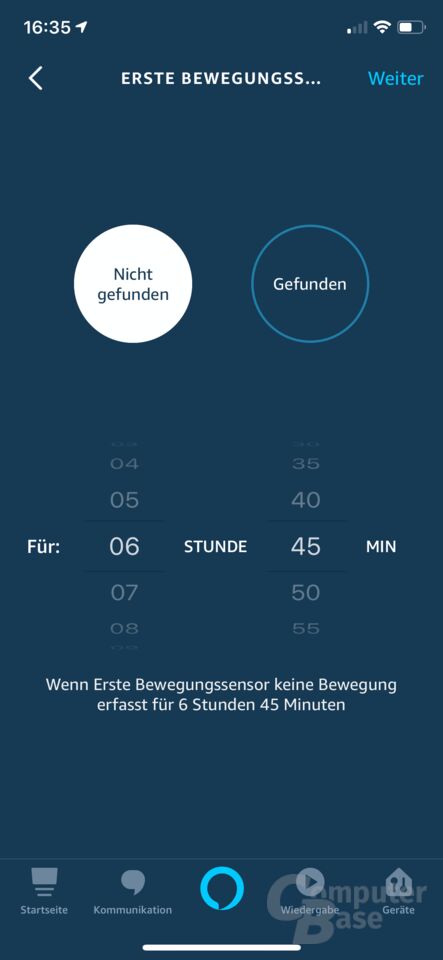

Der PIR-Sensor (passives Infrarot) selbst kann Bewegungen – genauer gesagt Temperaturänderungen – auf eine Entfernung von bis zu sechs Metern erkennen. Der Betrachtungswinkel liegt bei 120 Grad. Nutzer können die Empfindlichkeit des Sensors zwischen hoch und niedrig einstellen, indem sie den Sensor viermal aus- und wieder einstecken. Die blaue LED blinkt dann langsam für eine niedrige Empfindlichkeit beziehungsweise schnell, um eine hohe Empfindlichkeit zu signalisieren. Warum die Empfindlichkeit nicht auch über die Alexa-App eingestellt werden kann, erschließt sich nicht, zumal die Funktion im Beipackzettel nicht einmal dokumentiert ist.
In der Alexa-App taucht der Bewegungssensor, dem beim ersten Anschluss der Name „Erste Bewegungssensor“ gegeben wird, in der Liste „Alle Geräte“ auf, wo ihm ein eindeutiger Name entsprechend dem Standort gegeben werden kann. Über Routinen unter dem Menüpunkt „Smart Home“ steht er für die Steuerung anderer Geräte zur Verfügung. Eine erkannte Bewegung kann dabei auch mehrere Aktionen auslösen, so dass man beispielsweise Licht, Musik, eine Sprachansage und eine Benachrichtigung aufs Smartphone gleichzeitig veranlassen kann. Gerade bei der Lichtsteuerung sollte dies mit einem Zeitraum verknüpft werden, denn sonst schalten sich auch tagsüber alle Lampen ein, wenn Bewegung erkannt wurde.
Die Erkennung selbst bereitete dem Bewegungssensor im Test keine Probleme, gleich ob er nahe über dem Boden oder auf Bauchhöhe in einer Steckdose platziert war. Was sich mit dem Bewegungssensor steuern lässt, hängt hingegen individuell davon ab, welche smarten Geräte der Nutzer mit Alexa verknüpft hat – sei es direkt über den Zigbee-Hub in einem weiteren Echo Plus, Echo Studio (Test) oder Echo Show (Test) oder über einen Skill eines Smart-Home-Anbieters. Letzteres funktionierte im Test im Zusammenspiel mit Devolo Home Control (Test) als auch Leuchtmitteln von Philips Hue (die über die Hue-Bridge und nicht über einen Zigbee-Hub eines Echos gesteuert werden) über Tageszeit-abhängige, selbst erstellte Routinen in der Alexa-App völlig problemlos und zuverlässig.

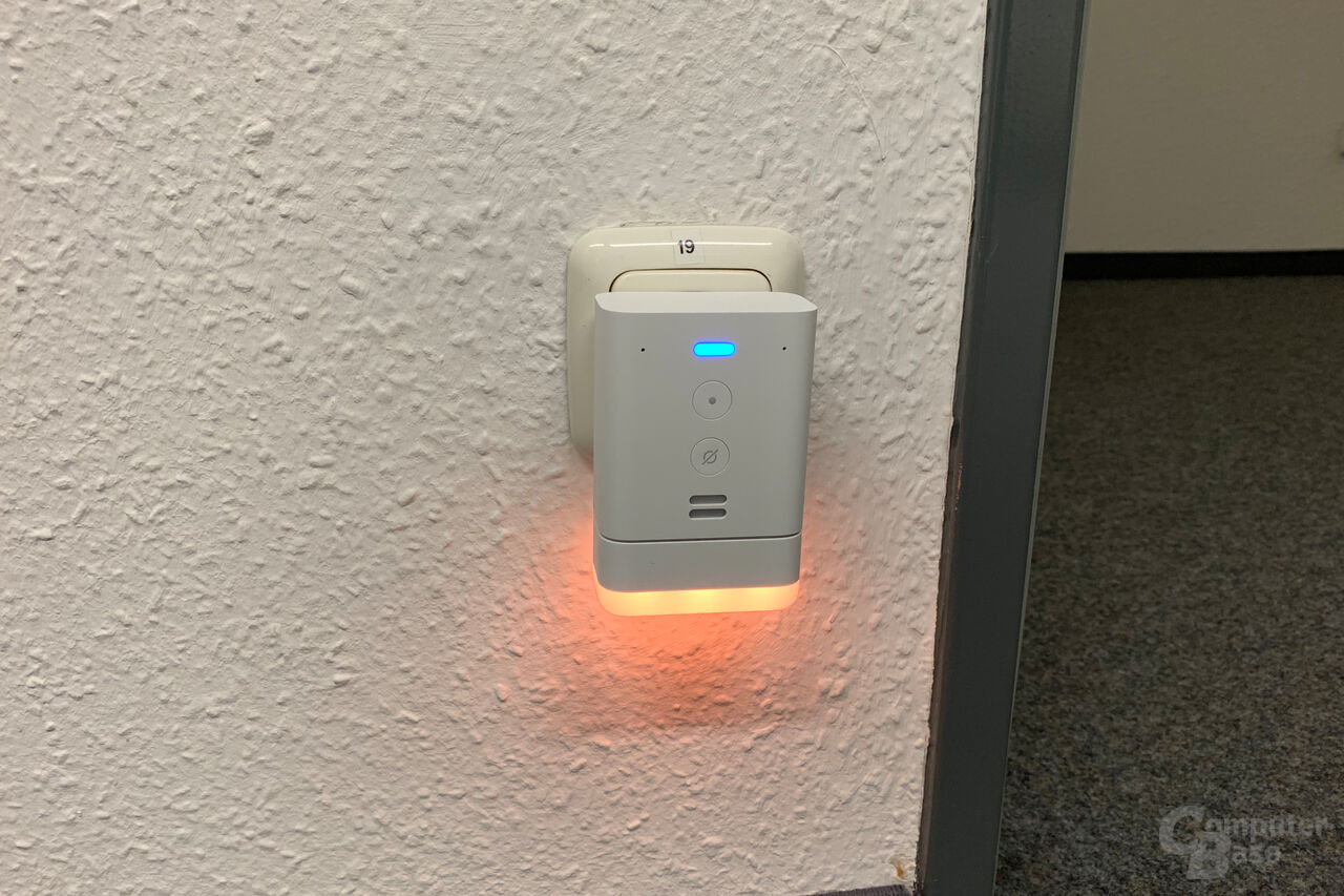

Das Nachtlicht von Third Reality wird ebenfalls über USB-A an den Echo Flex angeschlossen und von der Alexa-App automatisch erkannt. Es verfügt im unteren Bereich über sechs farbige, dimmbare LEDs, deren Licht per Sprachbefehl gesteuert werden kann. Ein integrierter Lichtsensor schaltet das Nachtlicht zudem in Abhängigkeit der Umgebungshelligkeit automatisch ein und aus. Die Empfindlichkeit des Lichtsensors lässt sich in der Alexa-App einstellen, um beispielsweise ein dauerhaftes Leuchten in verhältnismäßig dunklen Fluren zu verhindern. Über die genannte Anwendung lassen sich auch für das Nachtlicht Routinen erstellen, in denen das Ein- und Ausschalten des Nachtlichtes konfiguriert und die Farbe und Helligkeit eingestellt werden können. Das Nachtlicht leuchtet mit maximal 20 Lumen.
Wenn man das Nachtlicht per Sprachbefehl oder über die Alexa-App ein- oder ausschaltet, wird der Automatikmodus, der das Nachtlicht in Abhängigkeit von der Umgebungshelligkeit schaltet, für zwölf Stunden deaktiviert. So wird verhindert, dass sich das Nachtlicht sofort wieder aktiviert, wenn man es beispielsweise nachts bewusst per Sprache oder App ausgeschaltet hat. Möchte man früher zum Automatikmodus zurückkehren, ist dies über die Alexa-App möglich. Reduziert man die Helligkeit über den Befehl „Alexa, Nachtlicht dunkler“, wird diese immer auf 50 Prozent verringert. Ein erneutes Ausführen des Befehls ändert nichts mehr. Der Befehl „Alexa, Nachtlicht heller“ erhöht die Helligkeit nicht, sondern das Nachtlicht bleibt weiterhin bei 50 Prozent. Erst eine Ansage der Prozentzahlen wie „Alexa, stelle das Nachtlicht auf 10 Prozent“ führt zu einer Absenkung auf den gewünschten Wert.
In der Praxis reicht in dunklen Fluren nachts je nach Position des Nachtlichts eine niedrige einstellige Helligkeit aus, um für eine ausreichende Beleuchtung zu sorgen. Im Test wurde es tatsächlich nur mit 2 Prozent Helligkeit genutzt, was am angenehmsten erschien. Positiv anzumerken ist, dass das Nachtlicht erst bei fast vollständiger Dunkelheit einschaltet, so dass es jetzt im Winter nicht schon den ganzen Nachmittag leuchtet. Um automatisch deaktiviert zu werden, ist hingegen eine größere Lichtmenge notwendig. Hier macht sich der USB-A-Anschluss zum ersten Mal negativ bemerkbar, denn die Ausrichtung des Lichtsensors am Echo Flex kann nicht verändert werden. Er ist immer auf der rechten Seite des Geräts platziert, gleich ob diese direkt neben einer Wand oder direkt zum Fenster zeigt. Eine Einschränkung, die mit USB-C leicht hätte umgangen werden können.
In der App kann die Farbe des Nachtlichts ebenso wie per Sprachbefehl verändert werden. Trotz RGB-LEDs stehen jedoch nur 16 vorgegebene Farben zur Auswahl. Einen Farbkreis, auf dem der Nutzer einfach selbst eine Farbe wählen kann, wie man es etwa von Philips Hue kennt, bietet die App derzeit noch nicht an. Die von Rot über Gelb, Grün und Blau bis ins Violette reichenden Farben treffen so nicht alle den persönlichen Geschmack und werden auch großteils nicht benötigt. Positiv anzumerken ist allerdings, dass es sich bei Weiß um Warmweiß handelt und nicht um ein steriles Weiß mit Blaustich.
