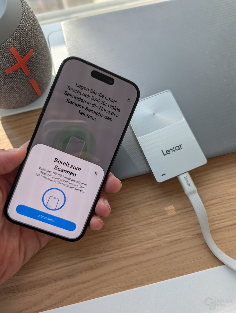

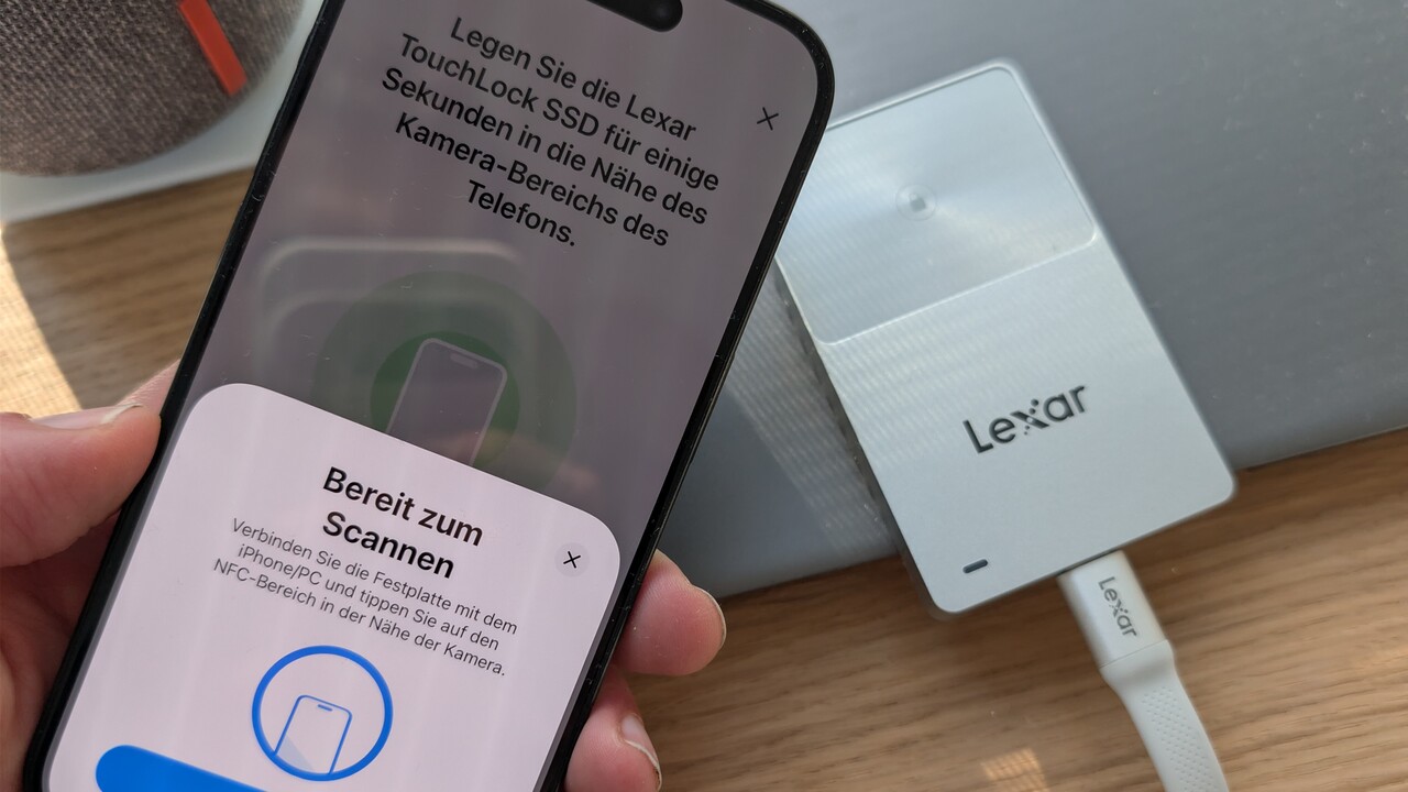

Dafür ist in das Gehäuse der externen SSD ein NFC-Chip integriert. Dieser sorgt für die Verbindung mit einem NFC-fähigen Smartphone auf kurze Distanz. Über die Lexar-App, die für Android und für iOS angeboten wird, kann der Zugriff auf die Daten auf der SSD freigegeben werden.
Verschlüsselung per NFC im Detail
Auf Anfrage der Redaktion hat Lexar das Verfahren genauer erläutert: Sowohl aufseiten der SSD als auch dem Smartphone erfolge eine hardware-basierte Ver- respektive Entschlüsselung mit demselben AES-Algorithmus. Dabei werde auf der SSD bei bestehender NFC-Verbindung ein zufälliger Code generiert. Die App auf dem Smartphone wiederum empfängt diesen Zufallscode sowie die Seriennummer der SSD. Dann werde der Code von der App verschlüsselt und ein Geheimcode (Ciphertext) erzeugt. Die zwischen den Geräten ausgetauschten Daten werden während des Entsperrvorgangs geprüft und verifiziert, so Lexar.

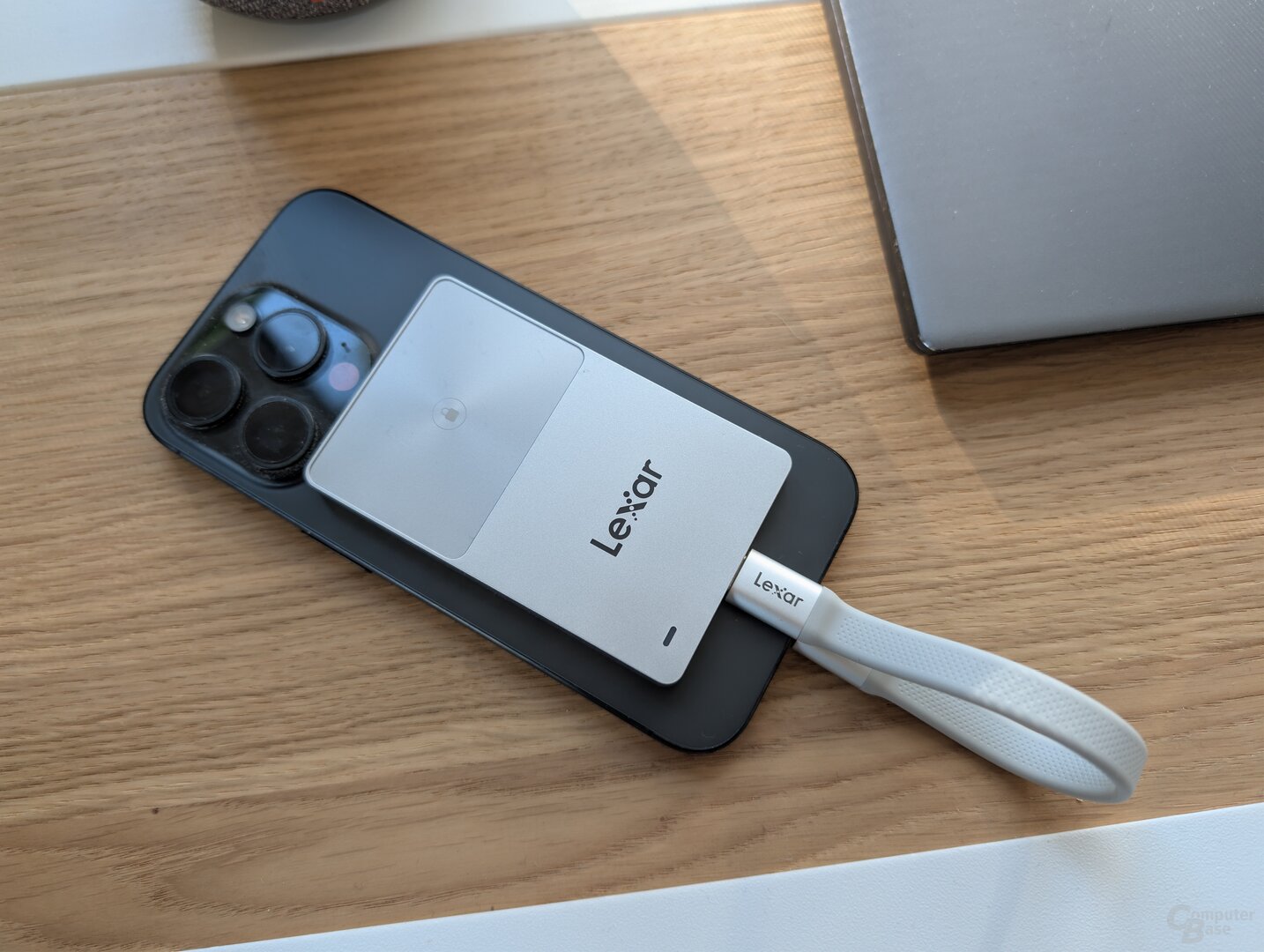

Dank MagSafe findet die Lexar TouchLock Portable SSD sicher am iPhone Platz

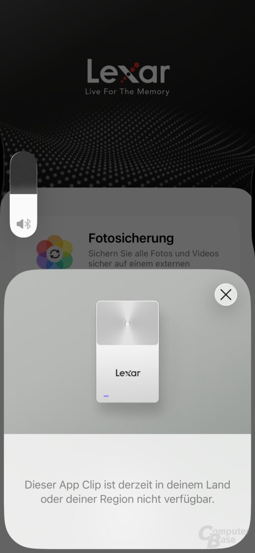

Ohne die App geht dabei gar nichts, denn wird die verschlüsselte SSD an einen Computer angeschlossen, wird sie nicht einmal als Datenträger erkannt. Erst nach erfolgter Entschlüsselung über die App taucht sie als Datenträger auf. Mehr dazu in den nachfolgenden Abschnitten.

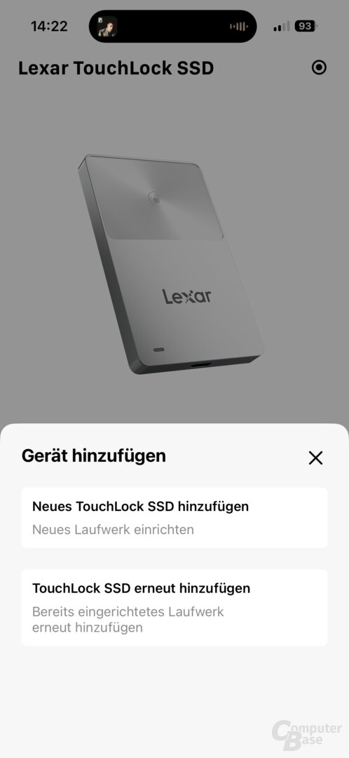

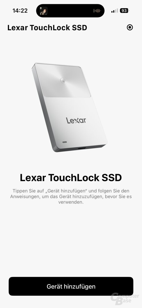

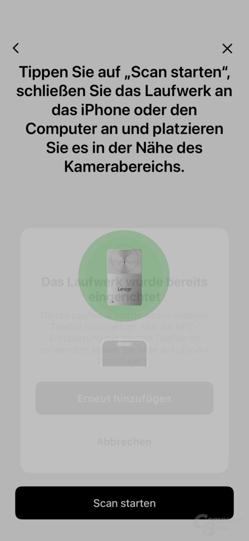

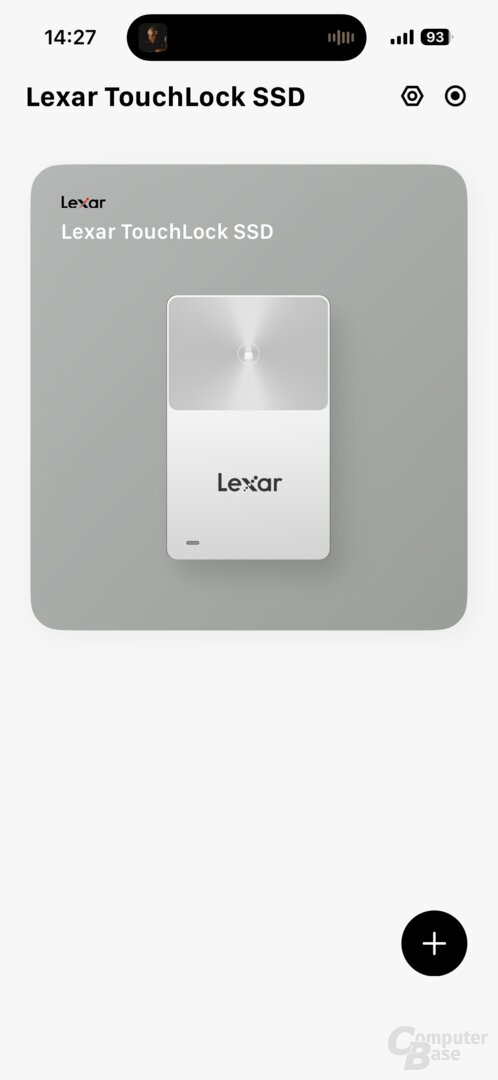

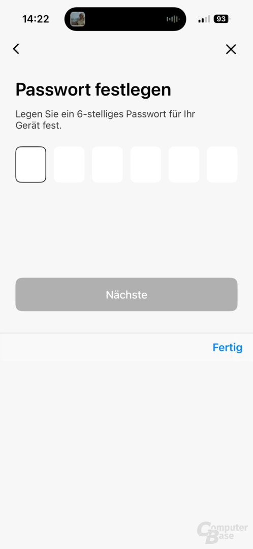

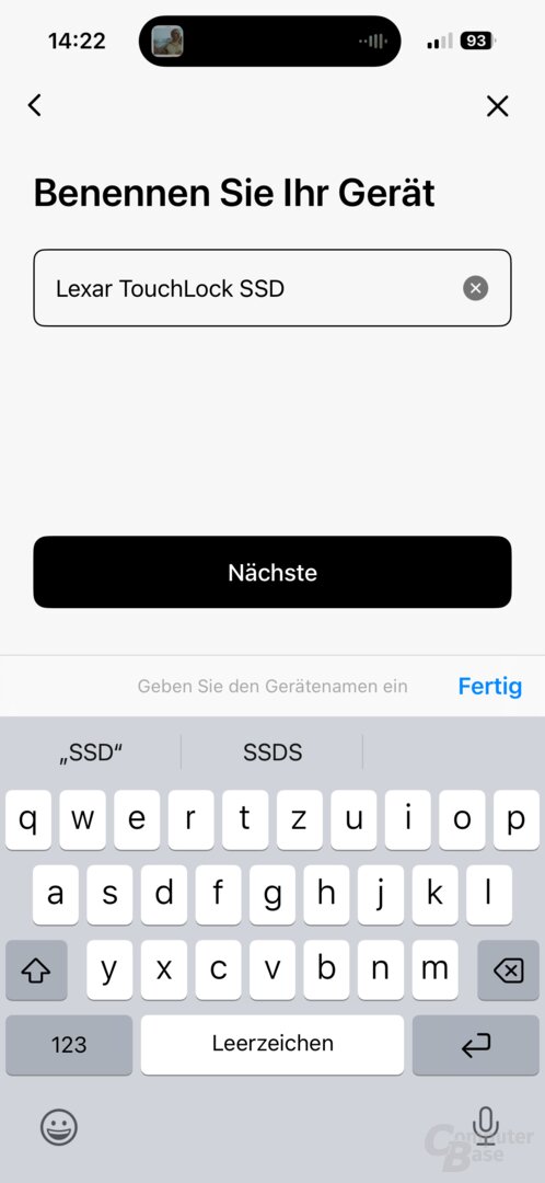

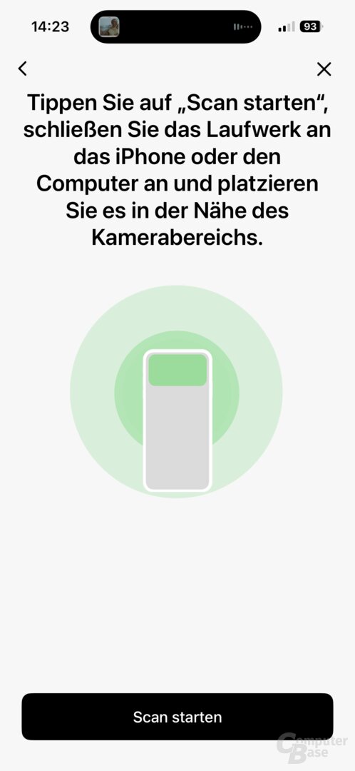

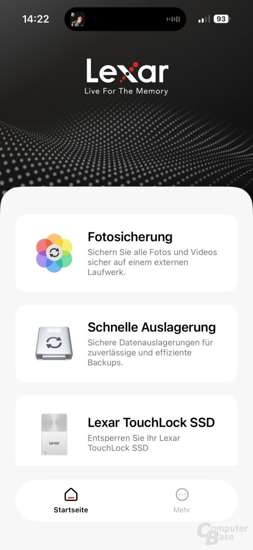

Ist die Lexar-App auf dem Smartphone installiert, kann die Lexar TouchLock SSD für die erste Nutzung eingerichtet werden. Dafür wird auf „Gerät hinzufügen“ getippt und dann „Neues TouchLock SSD“ hinzufügen betätigt. Danach besteht die Möglichkeit, dem Datenträger noch einen individuellen Namen zu geben oder aber den vorgegebenen Produktnamen zu verwenden. Im Anschluss muss ein 6-stelliges Passwort eingegeben werden. Erst danach erfolgt der „Scan“ nach der SSD. Diese muss dafür via USB an einen Computer (oder ein Smartphone) angeschlossen werden, denn nur darüber erhält sie Strom und wird aktiv. Damit die Freischaltung per NFC klappt, muss die SSD in der Nähe des Kamerabereichs des Smartphones platziert werden.
Vor der ersten Nutzung der Lexar TouchLock Portable SSD muss das Laufwerk in der entsprechenden App (iOS + Android) eingerichtet werden
Die Lexar TouchLock entsperren

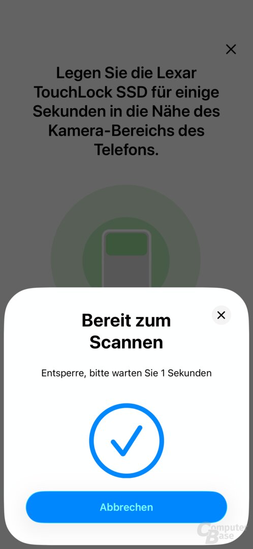

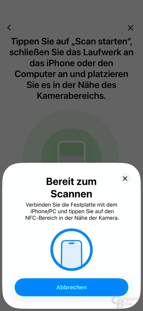

Wann immer die Lexar TouchLock an ein Host-System (PC, Notebook, Smartphone) angeschlossen wird, leuchtet die Status-LED direkt durchgehend blau – und es passiert nichts. Denn das Laufwerk meldet sich nicht am Host an.

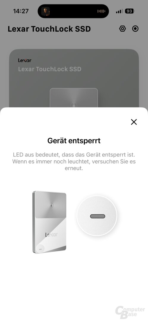

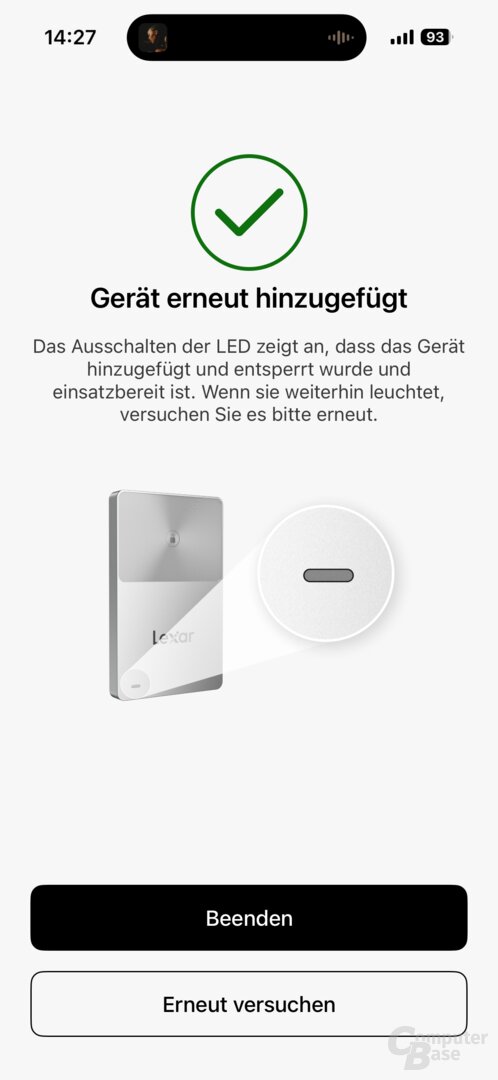

Nach dem Anstecken am Host verbindet sich die SSD erst mit dem System, wenn der Nutzer sie per App via NFC entsperrt („Tap on“). Das dauert ca. eine Sekunde. Die blaue Status-LED erlischt daraufhin und das Laufwerk taucht im Betriebssystem auf

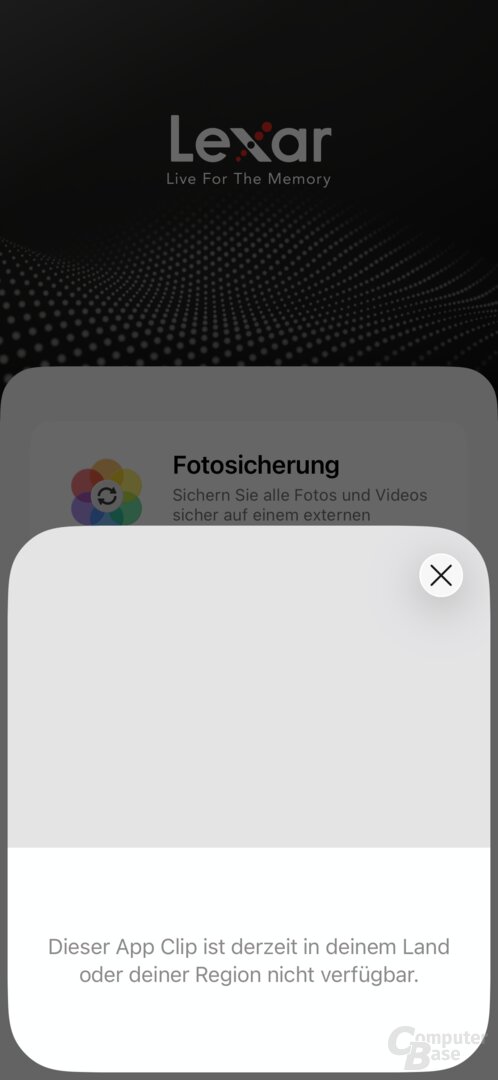

Erst wenn der Nutzer die App auf seinem Smartphone öffnet, in der das Laufwerk hinterlegt wurde, und das Smartphone mit der NFC-Schnittstelle an die SSD hält, erfolgt die Freischaltung – und unter Windows ist das Laufwerk innerhalb von Sekundenbruchteilen im Explorer verfügbar. Die Status-LED erlischt.
Manchmal meldete die App, dass eine Funktion lokal nicht verfügbar ist, es geht dann aber doch
