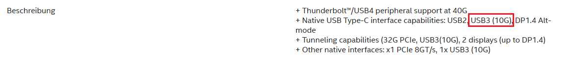

USB 4.0 hat USB3 "20 Gbps" (Gen 2×2) optional.
Der HL8440 Thunderbolt 4 Controller kann auch nur 10GBit USB3
Reaktionen: Weyoun und TomH22

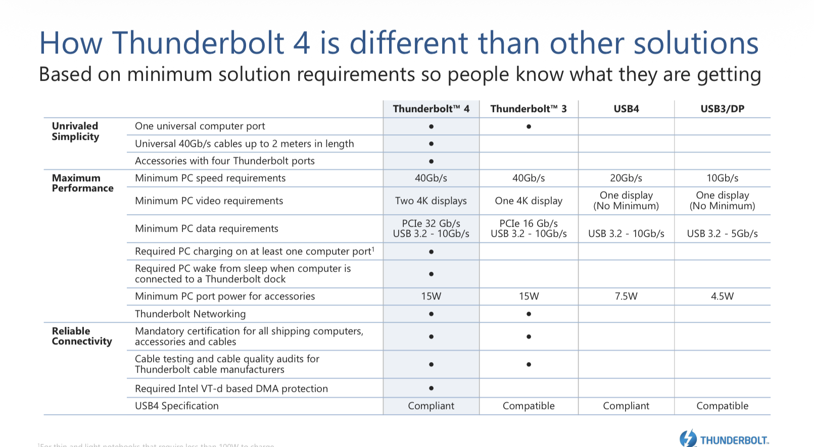

Also bis Thunderbolt 4 ist das so:
Für 5 müsste ich nachschauen…
Natürlich kann mehr implementiert sein, ist es aber öfter nicht. Ihr habt natürlich als Redaktion mehr Geräte im Zugriff, kann also sein, dass 20Gb/s Support verbreiteter ist, als ich vermute….

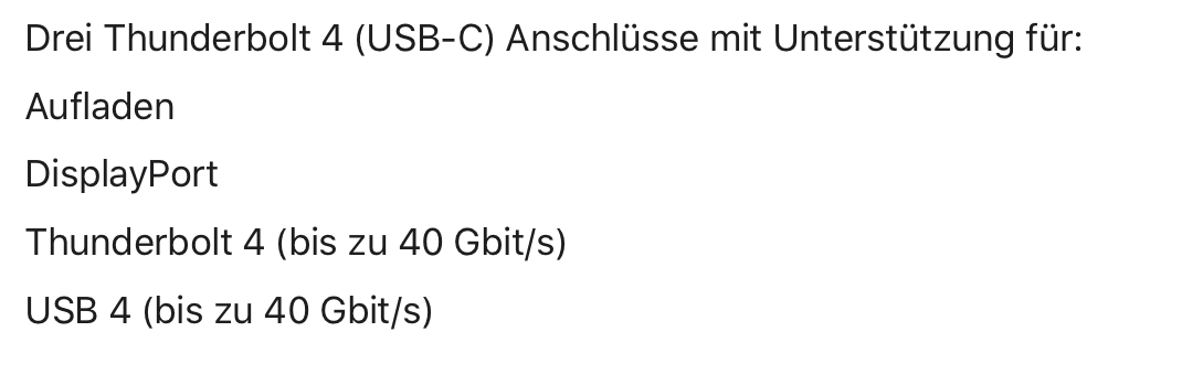

Apple beispielsweise hat bis einheitlich M2 (unterstützt TB3 +USB4) die 3.2 Geschwindigkeit noch angegeben (eben Gen2x1), ab M3 und neuer steht das nur noch so:
Leider wird auch bei Windows Laptops mit Thunderbolt 4 oft nicht explizit die 3.2 Geschwindigkeit genannt.
In jedem Fall sollte man als potenzieller Käufer einer externen SSD mit Gen2x2 Support auf diesen möglichen Fallstrick achten.
