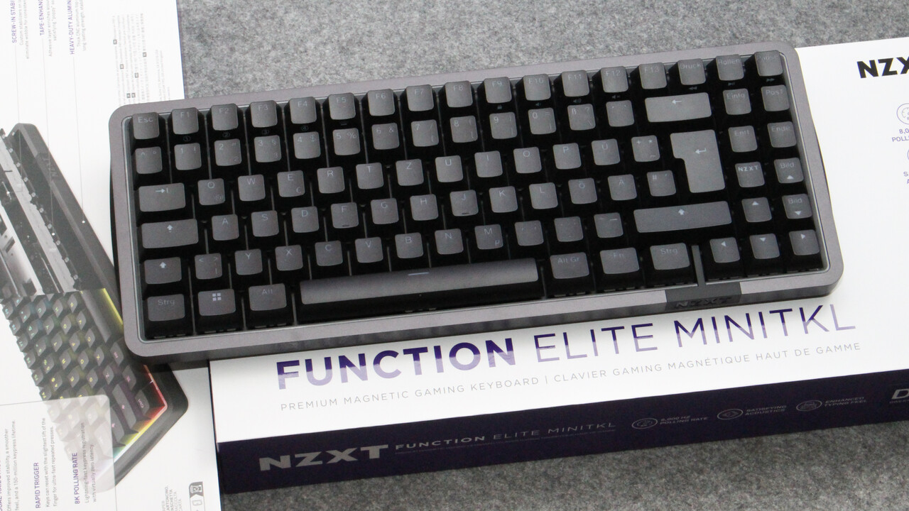

NZXT Function Elite MiniTKL im Detail
Wie das Layout der Function Elite zu verstehen ist, verrät der Zusatz „MiniTKL“. NZXT streicht lediglich den Nummernblock („TKL“), rückt aber alle Tasten dicht zusammen um Platz zu sparen („Mini“). Die fehlenden Abstände zwischen Tastengruppen erschweren zwar ein wenig die Orientierung ohne Sichtkontakt, reduzieren die Breite der Tastatur aber auf die typischer 75%-Modelle.

| Größe (L × B × H): | 34,8 × 13,3 × 3,8 (5,0) cm |
| Layout: | 85% ISO („tenkeyless“) |
| Gewicht: | 1.091 g |
| Gehäuse-Material: | Aluminium |
| Kabel: | 2,00 m, USB 2.0 |
| Hub-Funktion: | – |
| Key-Rollover: | N-KRO |
| Schalter: | NZXT Magnetic Switches Polling-Rate wählbar Hot-Swap-fähig Analoge Taster |
| Switch Plate: | Aluminium |
| Tasten: | Form: zylindrisch Material: PBT-Kunststoff Beschriftung: Double-shot molding |
| Zusatztasten: | – |
| Medienfunktionen: | Stumm, Lautstärke, Abspielen/Pause, Vor/Zurück |
| Zusatzfunktionen: | Profile wechseln, Helligkeit (regeln, ausschalten) |
| Beleuchtung: | Farbe: RGB Modi: Atmungseffekt, Welleneffekt, Reaktiver Modus, umlaufende Aktivierung, Farbschleife Sonstige: individuelle LED-Profile |
| Makros & Programmierung: | 4 Profile, Hardware-Wiedergabe vollständig (inkl. Sekundärbelegung) programmierbar |
| Preis: | ab 80 € |

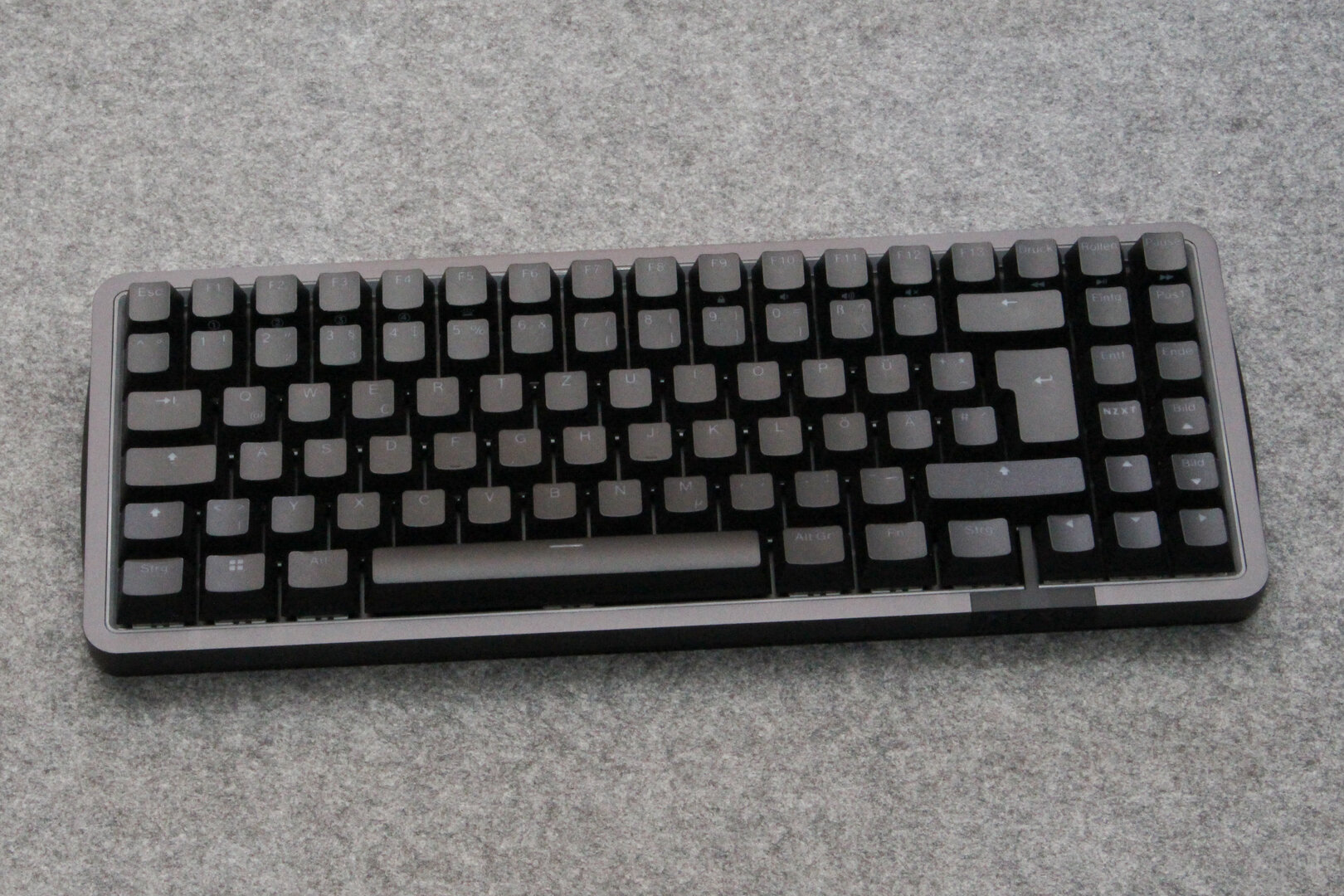

Layout unter der Lupe
Das Layout funktioniert trotz Zusammenschiebung gut. Wie gut, hängt davon ab, wie oft die Tasten am Rand gebraucht werden und wie präzise und gut das Muskelgedächtnis ist. Einfacher sind auf jeden Fall Layouts mit Abständen zwischen Pfeil- und Funktionstasten. Die Belegung, vor allem die Position der Bildlauf-Tasten, ist jedoch durchdacht und erleichtert die Orientierung: Am leichtesten sind die am häufigsten gebrauchten Tasten zu finden. „Entfernen“ liegt zwar gewöhnungsbedürftig, kann aber einfach umprogrammiert werden.
Auch die FN-Ebene, wo sich primär Medienfunktionen befinden, hat NZXT sinnvoll platziert. Die Beschriftung der Doppelfunktionen auf der Stirnseite ist jedoch schlecht ablesbar, weil die F-Tasten etwas tiefer als die Zahlenreihe davor positioniert wurde. Das erleichtert es den Fingern sie zu finden, hilft gerade bei wenig Licht aber nicht unbedingt beim Ablesen. Ein richtig gut funktionierendes Detail sind die seitlichen, von unten gummierten Auskerbungen, die Versetzen der Tastatur trotz des Gewichts erheblich erleichtern.
