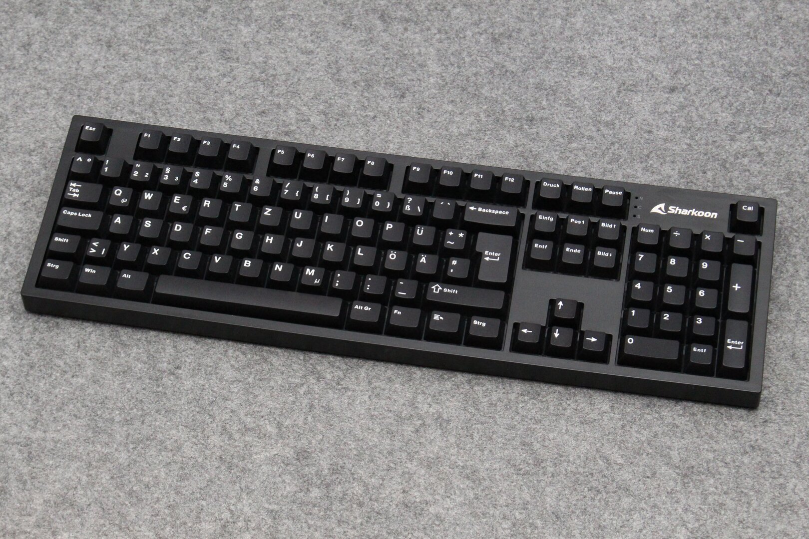

Mit Ausnahme einer einzelnen Zusatztaste über dem Nummernblock könnte die Sharkoon OfficePal KB70W „die Tastatur“ sein – die, die man sich vorstellt, wenn man den Begriff „Tastatur“ hört. Und das ist im Endeffekt auch ihr Prinzip. Auch nach Innen gilt das Motto mit Silent-Tastern. Das Urteil im Test: Wie Langweilig. Wie schön.
Mit dem boxigen, schwarzen Chassis wirkt die KB70W wie eine 1990er-Jahre-Tastatur. Sie ist mit ihrem schlichten Auftritt, kantigen Gehäuse, normaler Höhe und dem Standard-ISO-Layout absolut unscheinbar. An einem Arbeitsplatz würde die Tastatur einfach im Hintergrund verschwinden. Genau das ist, visuell wie akustisch, ihr Prinzip. Es geht im Test auf.

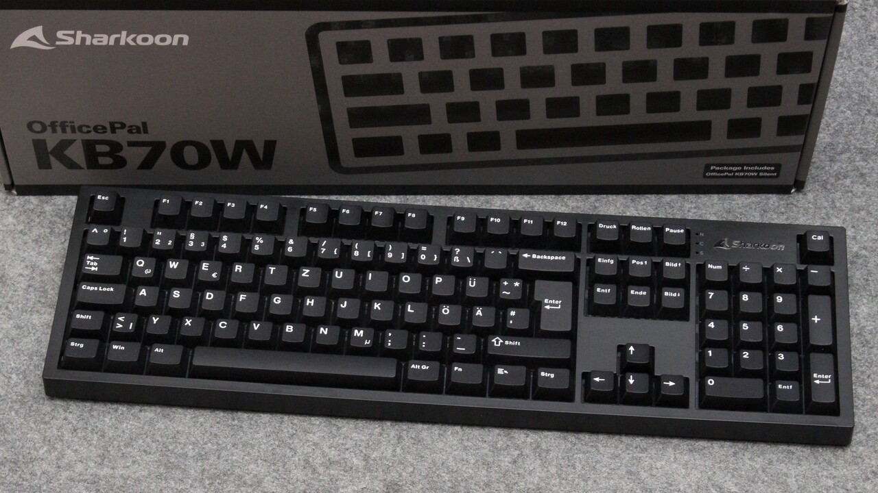

Die 105 Standardtasten der KB70W werden in drei klar getrennten Blöcken angeordnet und sitzen in einem schwarzen Kunststoff-Gehäuse. Ergänzt wird die Basisausstattung nur um ein einziges sichtbares Extra: Eine Zusatztaste, die in der Werkskonfiguration den Taschenrechner aufruft.
Diese Unscheinbarkeit gehört bei einer Office-Tastatur zum Prinzip und überträgt sich auf das Innere. Leise soll sie durch eine gezielte Materialauswahl und Silent-Taster sein. Wer mag, kann die Tastatur weitreichend über die quelloffene QMK/VIA-Plattform anpassen. Dazu kommen ein 6.000 mAh großer Akku, der eine Laufzeit von maximal 600 Stunden ermöglichen soll, sowie ein noch bezahlbarer Preis von rund 80 Euro.

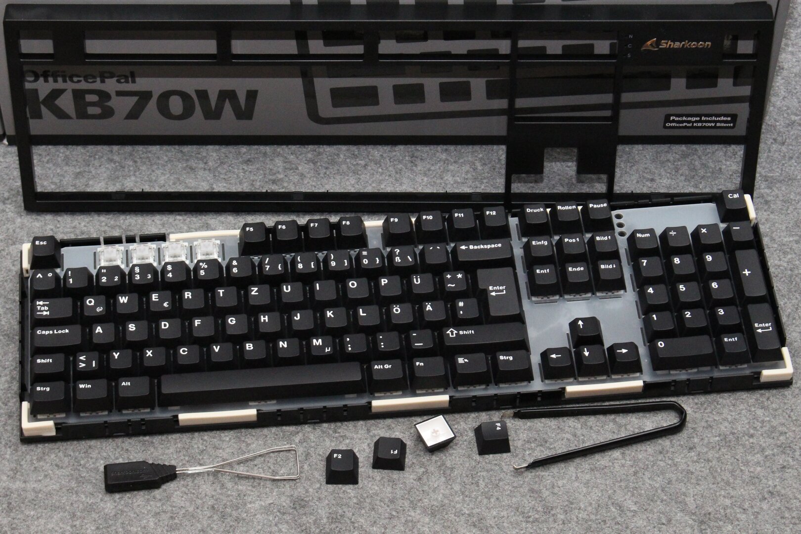

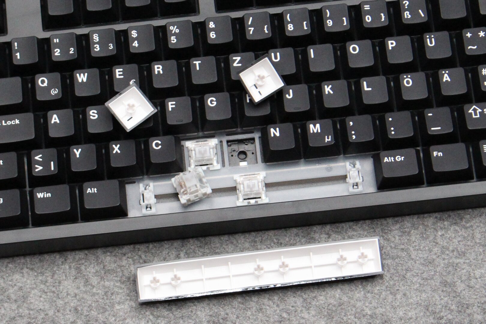

Der fast wichtigste Einzelbestandteil einer leisen Tastatur sind die Taster. Silent-Switches nehmen sich das Anschlagsgeräusch vor, indem sie den Stempel auf einem Gummielement aufkommen lassen. Die von Sharkoon in Hot-Swap-Sockeln gesteckten Modelle nutzen genau diesen Trick. Wie fast alle Silent-Switches verzichten sie auf einen Druckpunkt zur weiteren Geräuschreduktion und sind leichtgängig abgestimmt. Von der Grundcharakteristik ähneln sie roten Tastern.
Sharkoon Silent Switch Cherry MX2 Silent Sharkoon Linear Black
Charakteristik: linear, Geräuschdämpfung linear
Hubweg: 4,0 mm 3,7 mm ?
Widerstand: ? Von 30 g bis 100 g ?
Position des Signalpunktes: 2,0 mm 1,9 mm 2,0 mm
Widerstand am Signalpunkt: 45 g 41 g
Widerstand am Druckpunkt:
Lebensdauer (Anschläge): 50 Mio. 100 Mio. 50 Mio.
So tippen die Silent-Taster
Der gedämpfte Anschlag lässt die Taster weicher aufkommen und vermittelt haptisch und akustisch einen leichten Rubberdome-Eindruck. Das federnde Aufkommen des Stempels fühlt sich sanfter an, geht aber zu Lasten der klaren, harten Präzision normaler Taster. Schlechter ist das nicht, sondern schlicht eine andere Abstimmung.
Sharkoons Silent-Taster stecken in Hot-Swap-Sockeln
Verstärkt wird der gedämpfte Eindruck durch die Switch Plate aus Kunststoff. Sie lässt sich schon mit dem Finger leicht eindrücken und federt überschüssige Kraft ebenfalls ab. Die gleichen Aufgaben übernimmt der Gasket Mount: Große Gummiauflagen entkoppeln das PCB vom Gehäuse der Tastatur und nehmen Schwingungen auf.
Beim Betätigen gleiten die Taster sauber, aber bei sehr bewusstem Eindrücken nicht ohne eine minimale Rest-Reibung ein. Sie liegen etwa auf dem Niveau von Cherry MX2 Silent. Taster von be quiet! oder Hator sind hingegen noch etwas dezenter. Normale Betätigung im Alltag lässt den Unterschied jedoch fast unsichtbar werden. In allen Fällen gilt: Teurere Taster können all das noch einmal feiner, agiler und rundum eine Spur besser. Der Sharkoon Silent-Switch ist ordentlich, gerade für seine Preisklasse, verbergen kann er sie gegenüber Luxus-Produkten nicht.
Deutlichere Unterschiede treten beim Tippen und der Akustik zutage. Sharkoons Taster haben haptisch mehr Gewicht, der Widerstand dürfte deutlich stärker ansteigen. Trotz nominal gleichem Widerstand am Auslösepunkt wirkt er deshalb nuanciert „schwerer“ und ein wenig langsamer, kontrollierter im Gefühl. MX2 Silent und die be-quiet!-Taster muten leichtgängiger und agiler an, Hator-Gegenstücke haben etwas mehr Rückstellkraft. Am Ende kann man mit der Sharkoon-Abstimmung gut leben, sie passt zum Fokus der Tastatur und funktioniert beim Arbeiten gut – aber auch in Spielen.
Akustisch gibt es vielleicht die größten Unterschiede. Der dumpfeste Taster von allen und damit der bei normaler Betätigung dezenteste ist von Sharkoon, wenngleich um den Preis recht schwammiger Akustik. Eingaben stechen weniger klar hervor. Ein MX2 produziert deutlich hellere Anschläge, er ploppt mehr und agiert so betonter und deutlicher, wobei er sich das leichte Ticken der Tastenkappe beim Antippen einer Taste teilt.
Sharkoon- und be quiet!-Switch liegen dicht beisammen, die Hator Skyfall Pro mit Silent-Switches positioniert sich mit recht tiefem, aber hörbar tackendem Auslösen in der Mitte. Das alles sind Eindrücke auf hohem, das heißt leisem Niveau. Im Vergleich zu einer flachen und dezenten Corsair Vanguard Air 99 (Test), die klar „klackt“, sind die Tastaturen klar leiser.

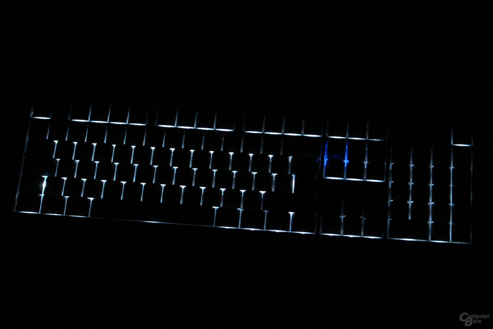

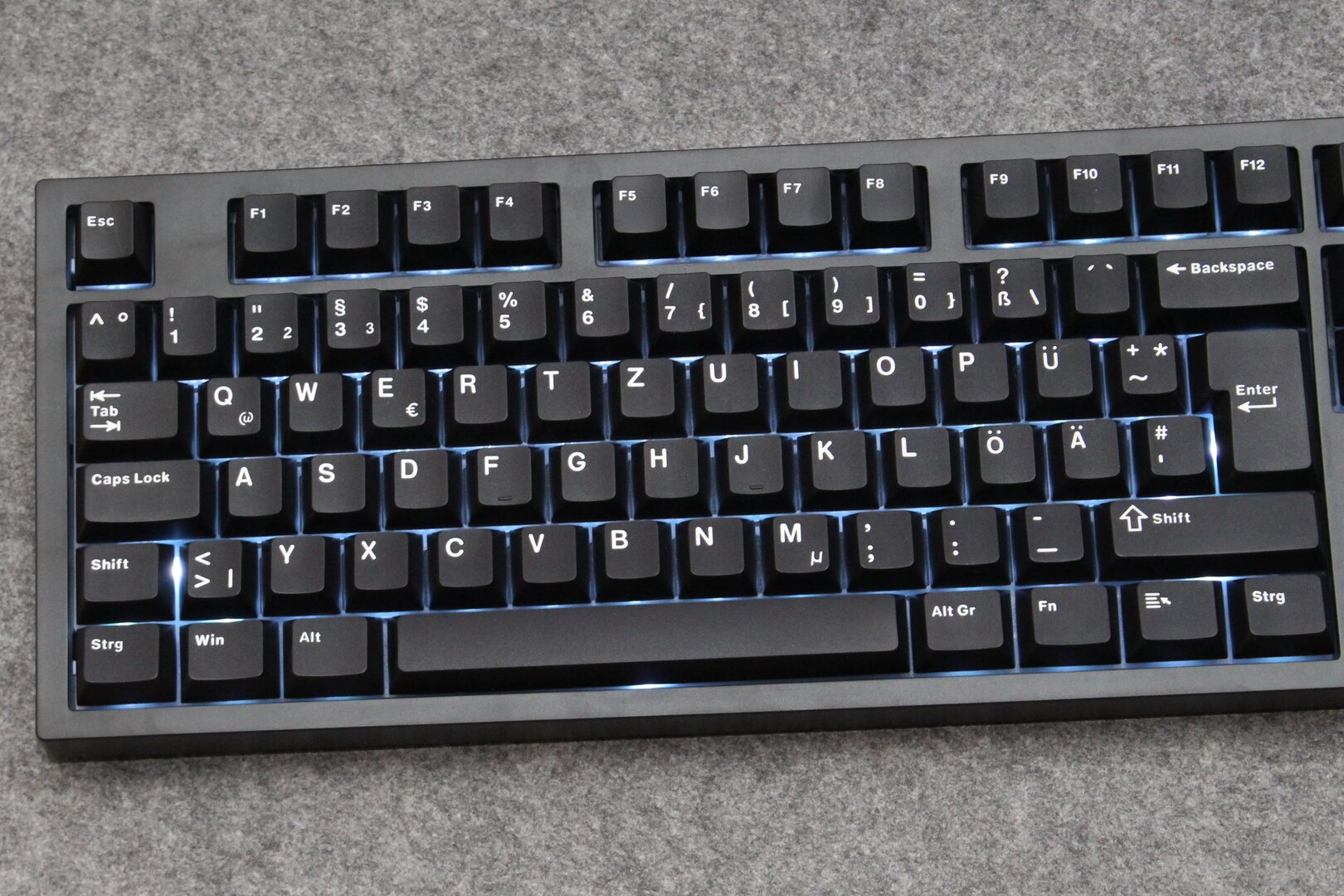

Unscheinbare Beleuchtung

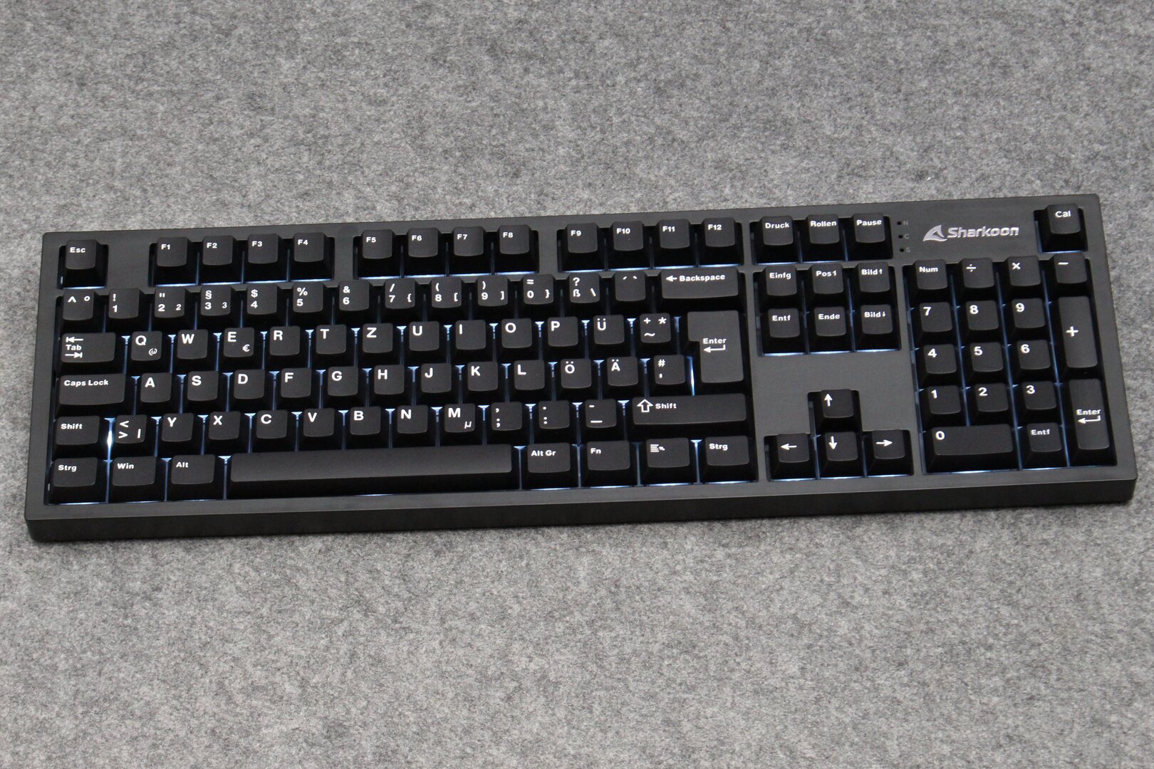

LEDs setzt Sharkoon unter die Tasten und damit entfernt von der Beschriftung. Ob die Tasten damit gleichmäßig ausgeleuchtet werden, wie von Sharkoon behauptet, spielt allerdings keine Rolle, denn die mitgelieferten Kappen besitzen keine transparente Beschriftung.
Zwei LEDs leuchten zudem an den Tasten vorbei, bei voller Helligkeit kann das stören. Da die Beleuchtung ohnehin nur ambienten Charakter hat und ein Betrieb mit verringerter Helligkeit im Hinblick auf Akkulaufzeit und Ablenkung sinnvoll erscheint, hat der Punkt nur geringe Relevanz.
Beleuchtet wird nur das Tastenfeld, die Beschriftung nicht
Ein paar LEDs sieht man an den Tasten vorbei
Die RGB-Tastenbeleuchtung hat damit ambienten Charakter

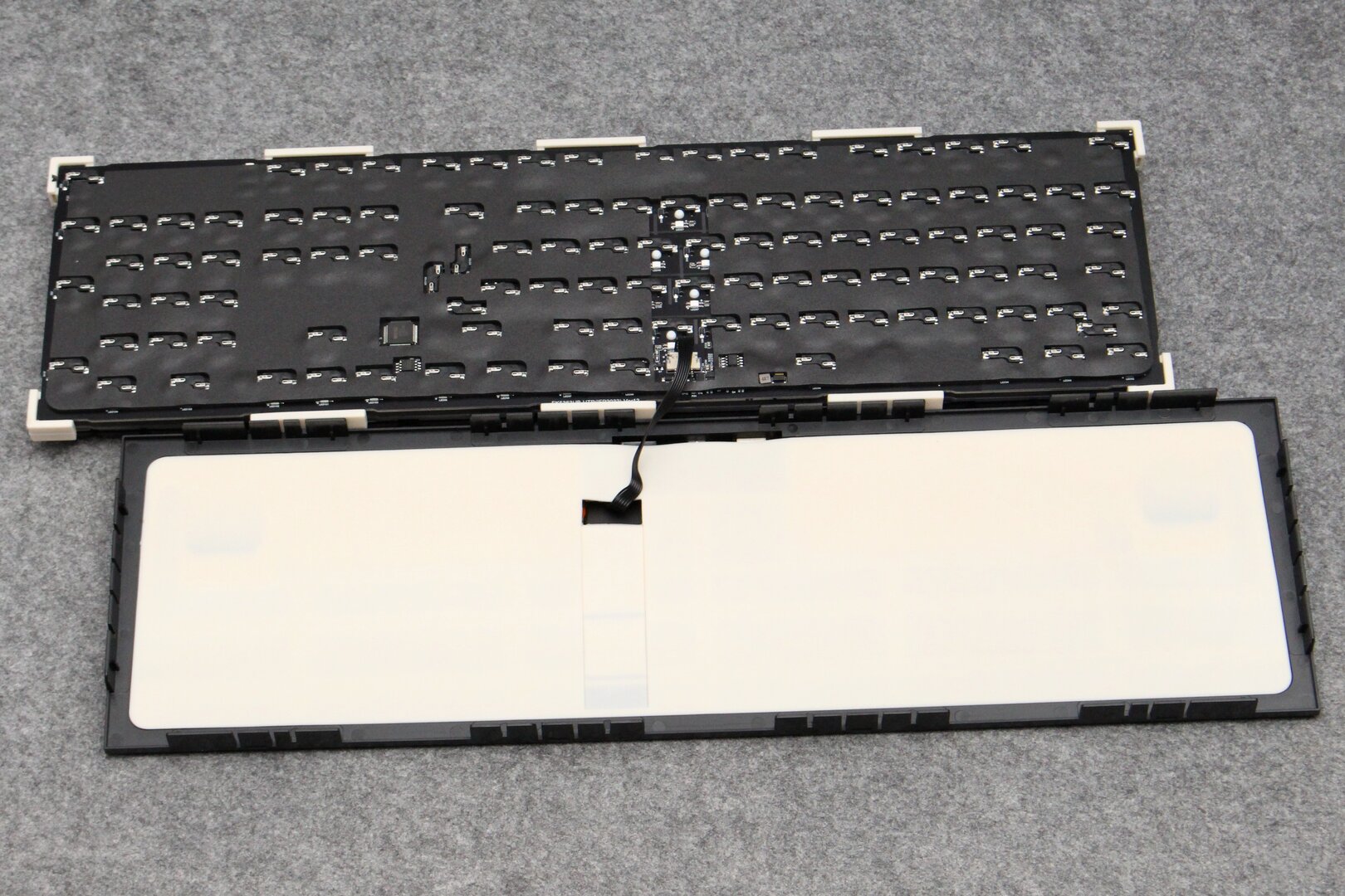

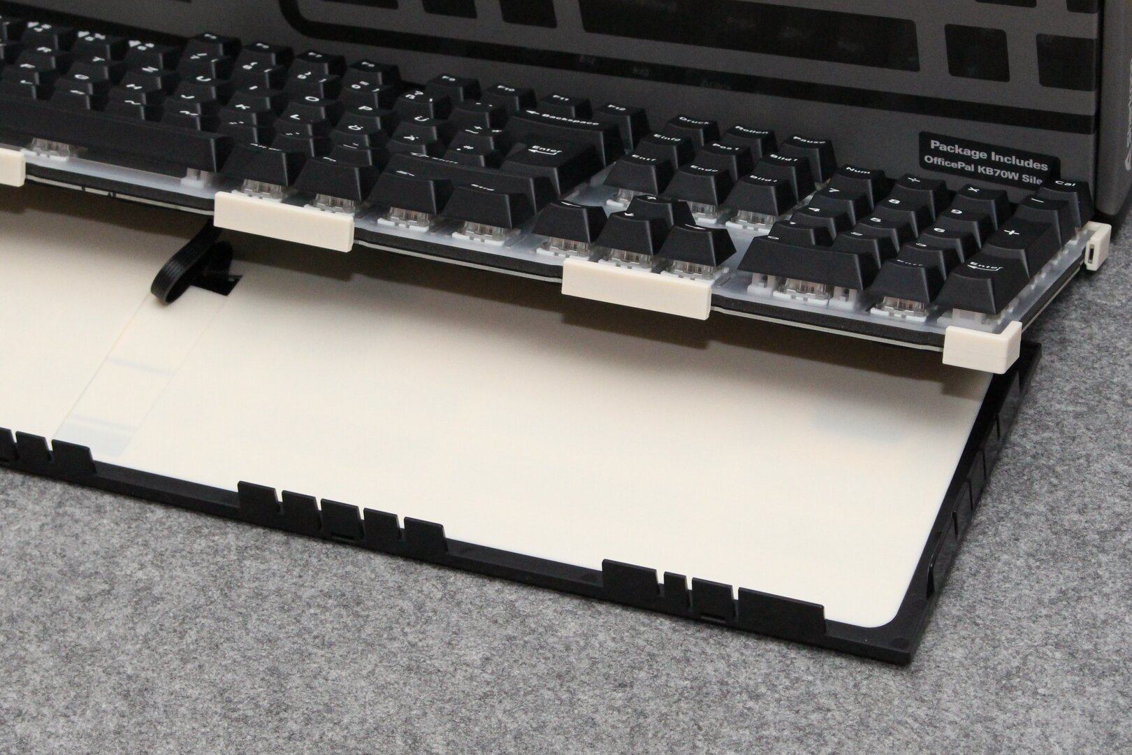

Switch Plate und drei Schichten Geräuschdämmung inklusive einer deutlich dämpfenden Silikonmatte zeigen in Verbindung mit etwas flacheren Tastenkappen Wirkung. Das Akustikprofil zielt klar auf geringe Lautstärke, sowohl im Verzicht – auf Folienschichten zur Betonung von Anschlägen – als auch im Gegenteil die Auswahl passender Materialien wie der dicken Silikonmatte unten im Gehäuse oder Polycarbonat-Switch-Plate, die neben Anschlägen auch Schall besser dämpft als etwa eine Aluminium-Alternative.
Sharkoon KB70W (Sharkoon Silent)
Grundsätzlich bleibt die KB70W tatsächlich sehr leise und über alle Tasten hinweg recht homogen. Was immer auch beim vorsichtigen Tippen hörbar bleibt, ist wie bei vielen Silent-Switches das Ticken beim Antippen der Tastenkappen. Im Detail klingen Tastaturen dabei anders. Die Hator Skyfall Pro (Test) klingt als Gesamtpaket hörbarer und eher wie eine Rubberdome-Tastatur, sie ist etwas deutlicher präsent. Sowohl am Anschlag als auch bei vorsichtiger Betätigung emittiert sie ein dezentes Ploppen, das Sharkoon bis auf ein leises Ticken wegfiltert. Die Light Mount von be quiet! tippt wiederum noch etwas heller, was ihrem offenen Chassis geschuldet ist. Man kann das so formulieren: Leise(-er) kann die KB70W.
Die erste Schicht Geräuschdämpfung sitzt zwischen PCB und Switch Plate
Auf der Rückseite des PCBs befindet sich festerer PU-Schaumstoff
Am Boden des Chassis liegt eine Silikonmatte

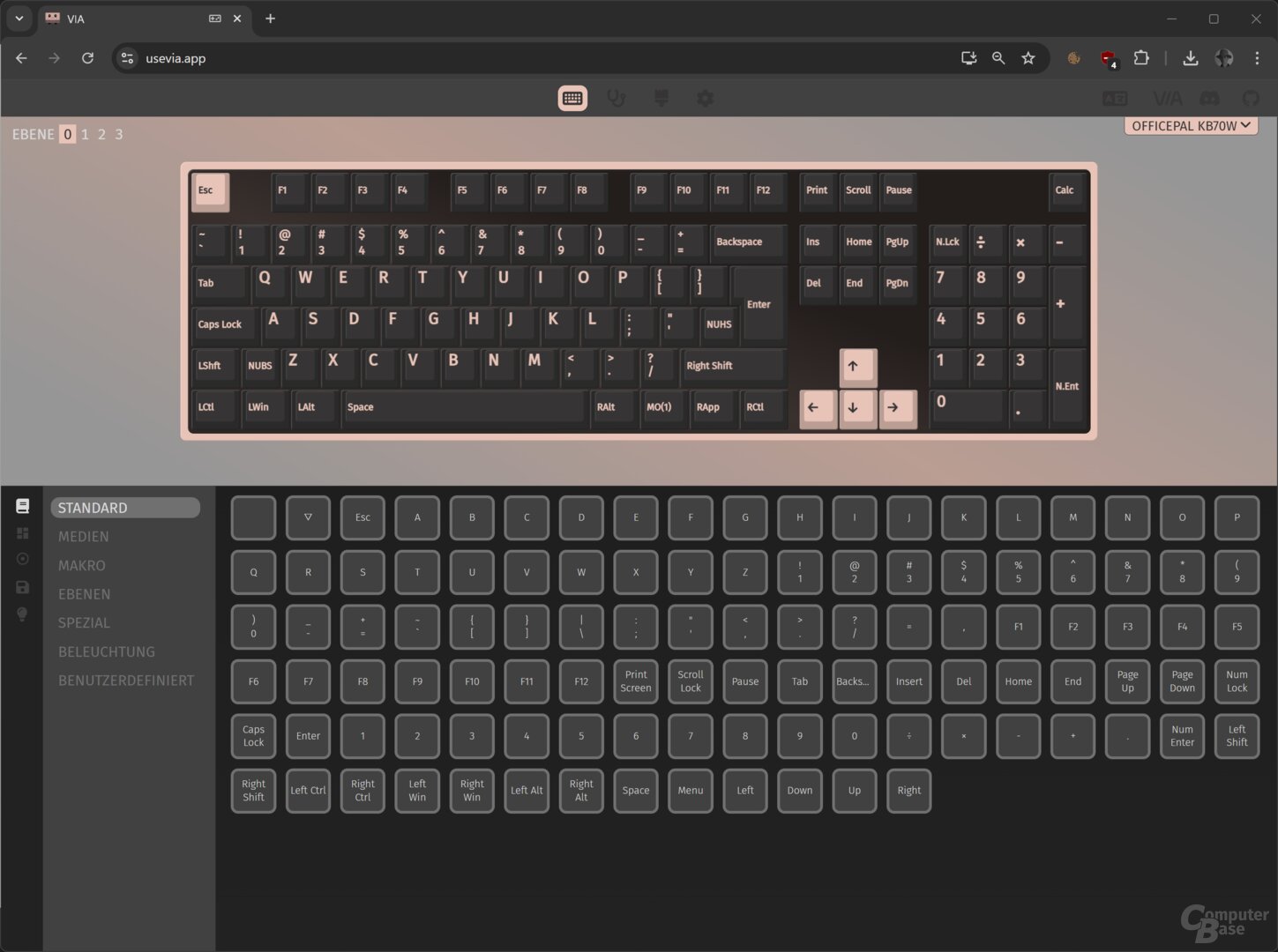

Software: Quelloffen bleibt der Weg
Statt „eigene“ Software oder die eines Fertigers anzubieten, setzt Sharkoon weiterhin konsequent auf die potentiell sehr zukunftssichere, weil quelloffene QMK-Firmware. Sie kann über die VIA-Plattform unabhängig des Betriebssystems im Browser programmiert werden. Nötig ist allenfalls eine Json-Datei mit dem Tastatur-Layout, die es auf Sharkoons Produktseite gibt.
Ändern lassen sich dort Tastenbelegungen auf der primären sowie der FN-Ebene, wobei auch die FN-Taste selbst verschoben werden kann. Prinzipiell geht das zügig von der Hand, es braucht allerdings ein wenig, um die recht technischen Bezeichnungen der Funktionen zu dekodieren.
