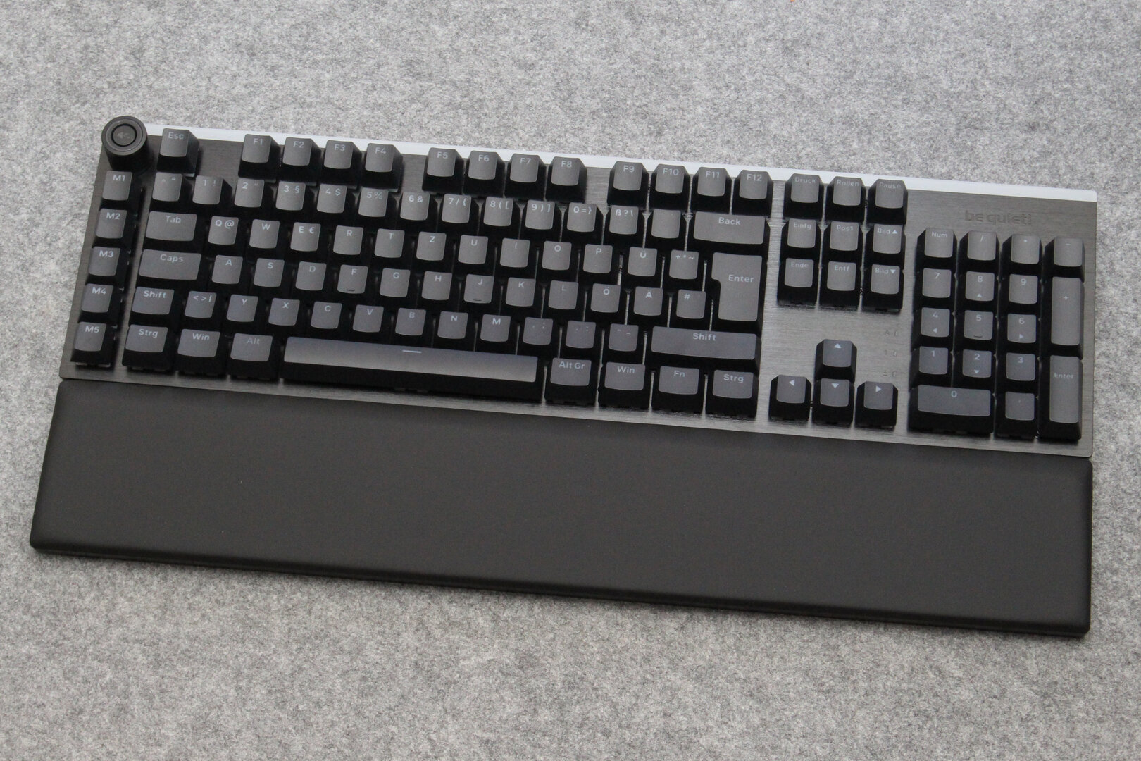

Die be quiet! Light Mount kann das, was andere Gaming-Tastaturen auch bieten. Den „Spiele-Standard“ zu bedienen heißt das Fullsize-Format mit RGB-Beleuchtung, die hier auch seitliche LEDs und eine Lichtleiste hinter den Tasten umfasst. Fünf Makrotasten und einem Drehregler für Medienfunktionen ergänzt be quiet! links am Chassis, dazu kommt eine gepolsterte, aber schmale Handballenauflage. Das könnte fast ohne Änderungen auch eine Razer Black Widow V4 oder Corsairs K-Serie beschreiben.

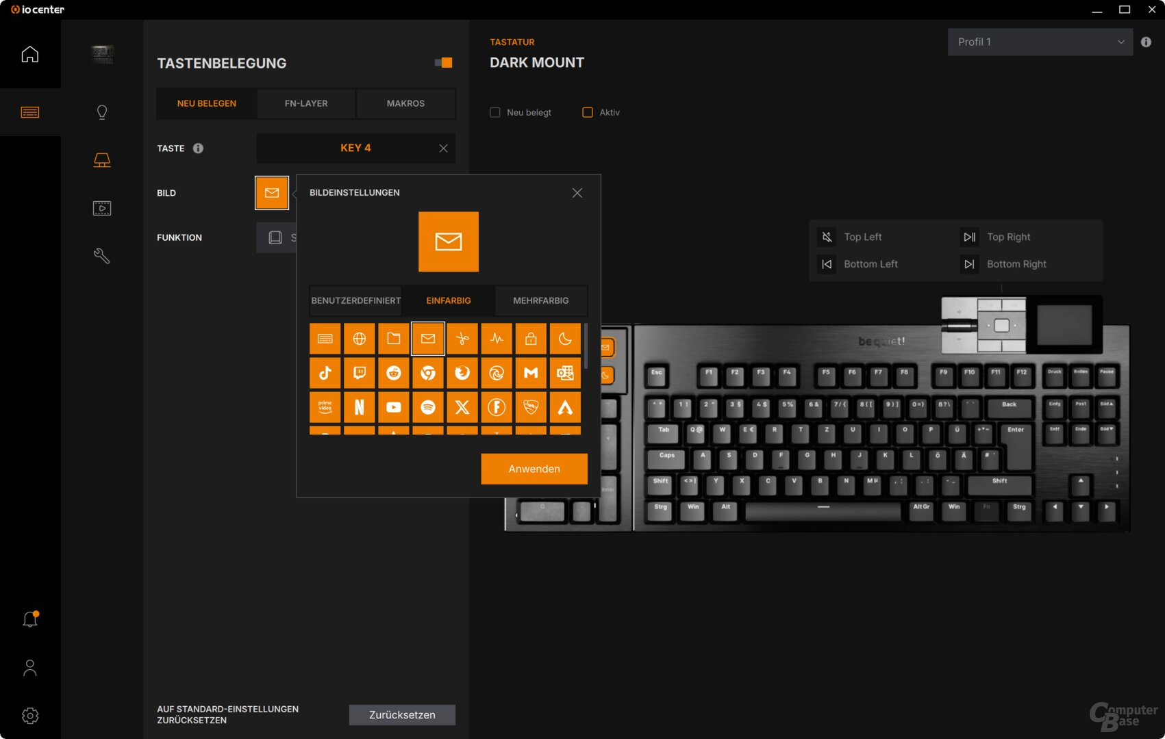

Die acht Zusatztasten am Nummernblock stellen sich als Display-Tasten (140 × 140p) vor. Sie können nicht nur frei programmiert, sondern auch frei mit Bildern „beschriftet“ werden. Der Vorteil liegt auf der Hand: Statt sich merken zu müssen was „M1“ war, kann ein Icon oder ein eigens erstelltes Bild eine deutliche Gedächtnisstütze sein. Beide Halo-Features sind indes keine brandheiße Innovation, sie sind nur relativ unbekannt. Im Prinzip ist die Dark Mount eine größere und weiter gedachte Evolution der Mountain Everest. Zufall? Mitnichten, schließlich hat be quiet! den Hersteller vor gut zweieinhalb Jahren übernommen.

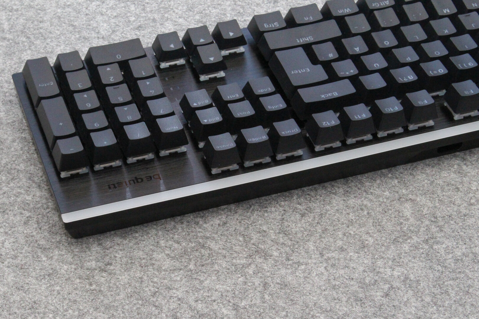

Ob die Silent-Beschreibung angemessen ist, lässt sich dank Hot-Swap-Sockeln der Mount-Tastaturen leicht prüfen. Der Vergleich gegen MX1, MX Silent und Gateron Pro 3.0 Yellow macht deutlich, wie laut MX-Taster der ersten Generation sind. Selbst MX Silent erzeugen mehr Hall und Nebengeräusche als die orangefarbenen Taster wenngleich beide bei normaler Betätigung dichter beieinanderliegen – hörbare Unterschiede bleiben, die be-quiet!-Taster erweisen sich als klares Upgrade. Nebenbei haben sie deutlich weniger Spiel in der Tastenkappe. Die Gateron-Taster sind zwar bei Nebengeräuschen gut, dämpfen aber weder Anschläge noch Schall.
Teil des Leise-Profils sollen Cherry-Stabilisatoren mit Schmierung sein. Sie klappern nicht, dafür erhöhen sie den Widerstand beim Tippen etwas. Auffällig war: Auf beiden Tastaturen brauchten einzelne Großtasten eine kurze Einlaufzeit, sie waren zu Beginn „teigig“ im Feedback. In Kombination mit zusätzlichem Schaumstoff unter der Leertaste sorgt die Stabilisierung allerdings dafür, dass sich alle Tasten klanglich weitgehend angleichen und auf ähnlichem Level agieren.

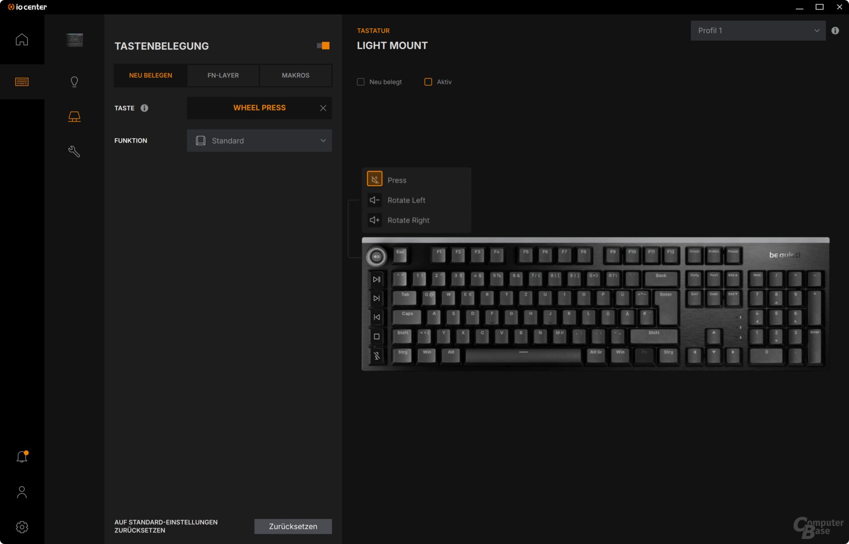

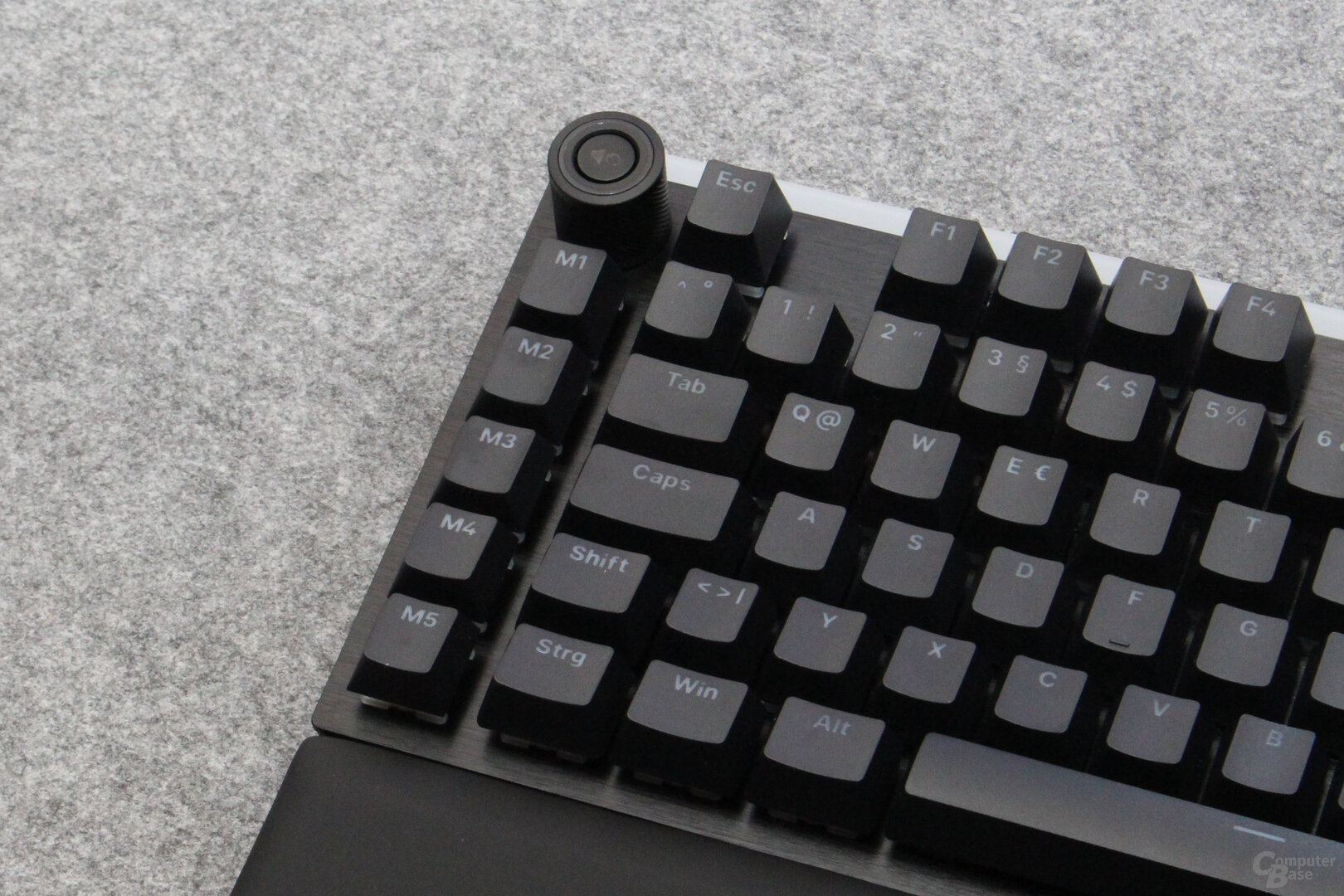

Die Light Mount hat mit nahezu Standard-Layout erst einmal leichtes Spiel. Die Helligkeit der Lichtleiste kann via Software heruntergeregelt werden, der Drehregler lässt sich nicht ganz optimal greifen. Hier wäre mehr Abstand zu Tasten hilfreich. Dafür sind die Makrotasten bequem zu erreichen, allerdings um den Preis, dass der kleine Finger, liegt er schräg auf „Strg“, bereits an die Kappen stößt. Ansonsten funktioniert die Light Mount gut, was schwer überraschen kann: Es handelt sich im Grunde um eine „Standardtastatur“.
Der Drehregler sitzt ein wenig zu dicht an der Escape-Taste

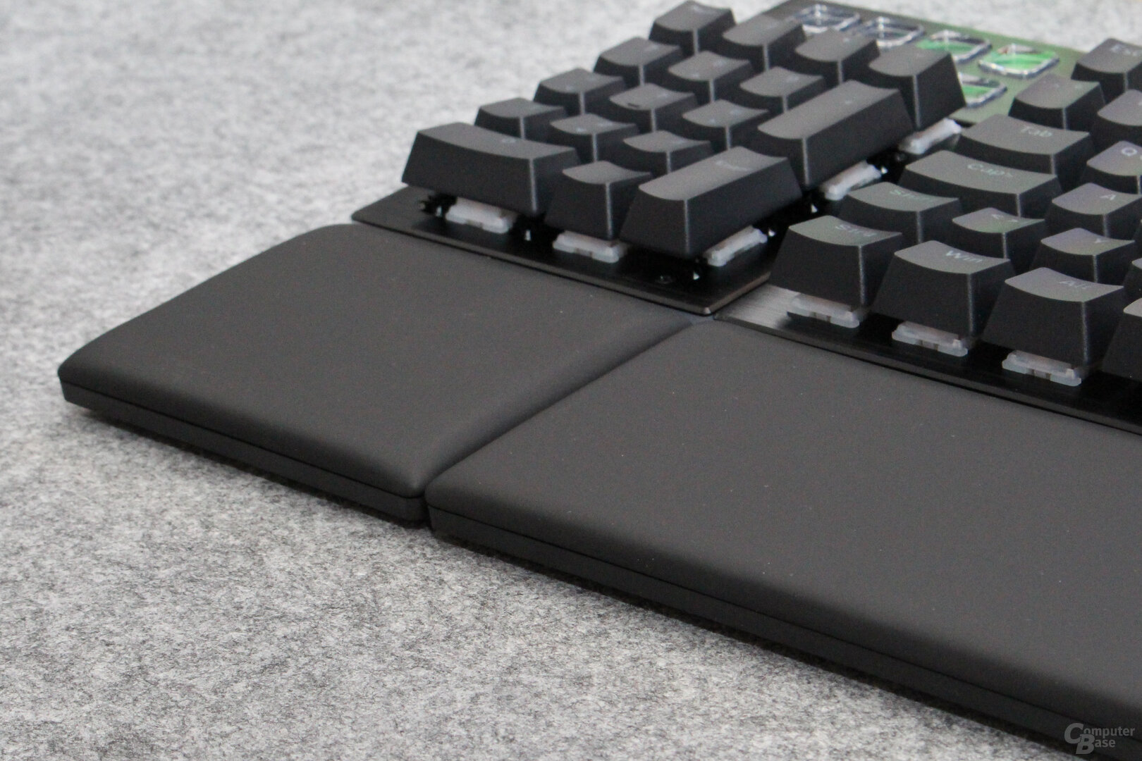

Mit der Dark Mount hat sich be quiet! größeren Herausforderungen gestellt. Das Modulkonzept erweist sich hier als Fluch und Segen. Einerseits ermöglicht es Raum für Flexibilität, etwa den Nummernblock ergonomisch auf die linke Seite der Tastatur zu legen. Andererseits ist der USB-C-Anschluss die einzige „Halterung“ für die Module. Beide haben deshalb ein wenig Spiel wenn sie unter Last geraten. Das ist beim Anheben der Tastatur oder beim Druck auf die oberen Medientasten der Fall – das Medienmodul gibt dann nach, weil es sich nicht am Boden abstützen kann. Darüber hinaus schleift das Scrollrad beim Testmuster an einer Stelle. Genau wie eine teils nicht auslösende Taste ein Defekt der Testexemplars.
Displays unter den Tasten sind unbestreitbar cool. „Cool“ heißt allerdings nicht nützlich. Noch stärker als bei Makrotasten der Light Mount gilt, dass man einen konkreten Bedarf dafür haben muss. Dieser Bedarf ist im Normalfall eher nicht zu sehen, zumal die untere Reihe Display-Tasten aufgrund des großen Höhenunterschieds schwer anzutippen ist. FN-Verknüpfungen haben es doppelt leichter: Sie sind immer gut erreichbar und erfordern weniger Handbewegung. Ein deutlicher Vorteil lässt sich daher nur im Einzelfall ausmachen, es bleibt eher Gimmick als Gadget.
Diese Rolle teilen sich die Zusatztasten mit dem Medienmodul. Vorrangig wird damit die Tastatur konfiguriert, alternativ kann es Uhrzeit, ein Bild oder Medieninfos anzeigen. Der praktische Mehrwert? Wie in anderen Fällen gering, es geht um die Optik, den Coolness-Faktor, wenn sonst schon alles da ist. Es bleibt ein Extra für das Luxus-Segment. Systeminfos anzeigen oder alle Features der Tastatur konfigurieren lässt sich jedoch nicht, in Relation ist das mager. Wenn sich sonst schon alles auf maximalem Level bewegt, ginge das – tut es aber noch nicht.
Auch die magnetischen Stellfüße der Dark Mount sind irgendwie cool. Sie funktionieren an sich gut, müssen aber separat von der Tastatur gelagert werden. Als Lösung für ein Metall-Chassis wären sie okay, bei einem Kunststoff-Gehäuse erscheinen Klappfüße als die praktikablere Lösung.

Bei der Software geht be quiet! einen anderen Weg als iCUE, Synapse oder CAM. Das IO Center wird nicht als Universalprogramm gedacht, sondern als funktionales Werkzeug zur Konfiguration von Eingabegeräten. Es kann, muss aber nicht installiert werden: Die meisten Funktionen, ausgenommen individuelle LED-Profile, Windows Dynamic Lightning, Makro-Editor und eine Reihe zusätzlicher Tastenbelegungsoptionen, lassen sich auch über den Browser und damit unabhängig vom Betriebssystem abrufen. Hier sowie beim angenehm übersichtlichen Layout hat be quiet! erfolgreich auf die Klassenspitze geschielt.
Dieses Mitdenken lässt sich auch bei der Beleuchtung beobachten, wo be quiet! als Standard einen dezenten statischen Effekt eingestellt, der – wenn die Lichtleiste der Light Mount nicht wäre – nicht zum sofortigen Öffnen der Software zwingt. Schaden kann das allerdings nicht, denn dort lässt sich die FN-Ebene programmieren. In zwei Bereichen bleibt dort Potential liegen: Die FN-Taste hat eine feste Position und die Tastenbeleuchtung kann für diese Ebene nicht separat eingestellt werden. Dass beim Druck auf FN belegte Tasten leuchten, gilt also nur für die Werkseinstellung. Das IO Center übertrifft so zwar den Gaming-Durchschnitt und hebt sich in diesem Segment wohltuend aus der Masse ab, ist aber noch ein gutes Stück von der Spitze entfernt. Die bleibt, auch beim Gaming, weiterhin Wooting.
