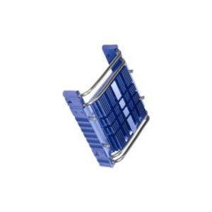

in letzter Zeit hat mich die Lautstärke meiner HDDs immer mehr genervt (v.a. eine ältere Samsung SpinPoint ohne APM :/). Da im Moment kein Geld für eine SSD zur Verfügung ist, musste eine andere Lösung her. Es gibt zwar von Sharkoon diese "HDD Vibe-Fixer", allerdings waren mir 15 € für ein bisschen Metall und Gummi doch zuviel.

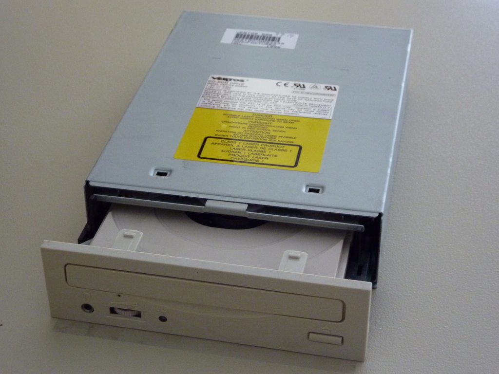

  • Altes DVD/CD-Laufwerk

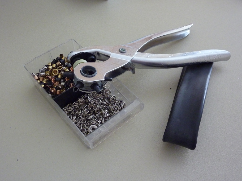

  • Werkzeug (Akku-Bohrmaschine, Metall-Bohrer, Ösen- bzw. Lochzange)

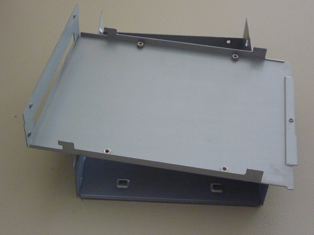

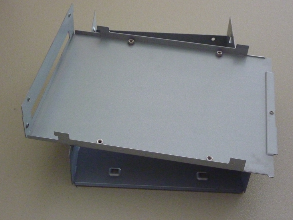

Als erstes wurden die Laufwerke von ihrem Innenleben befreit.

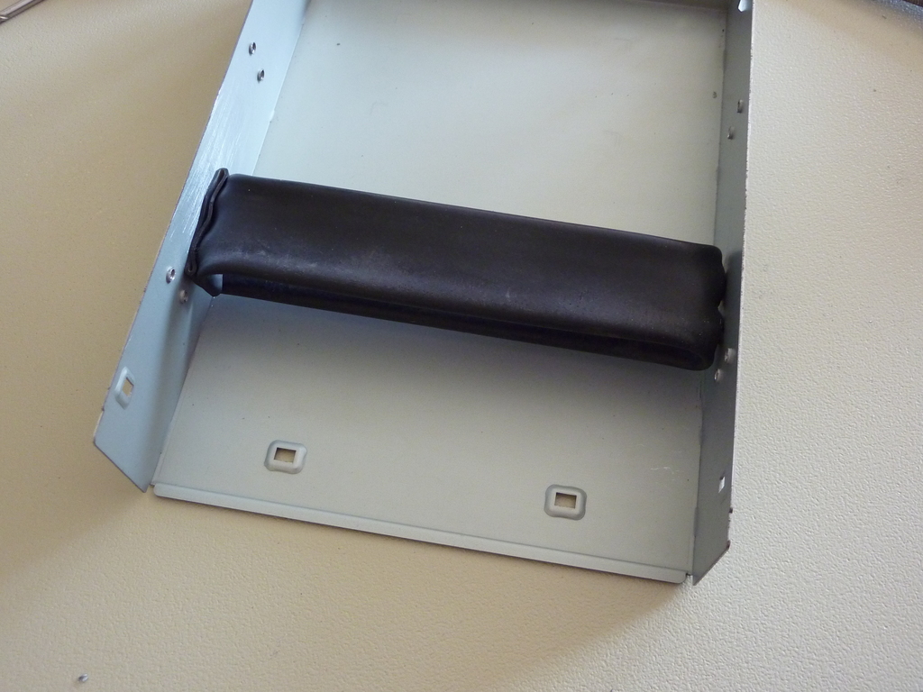

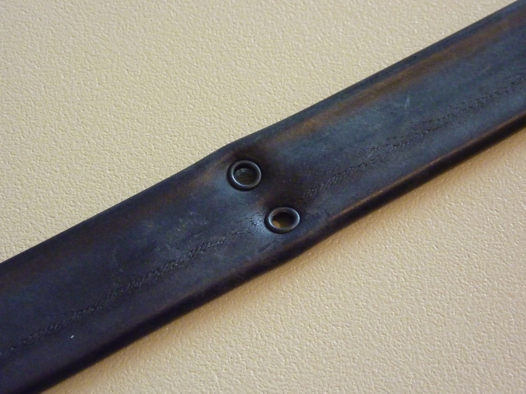

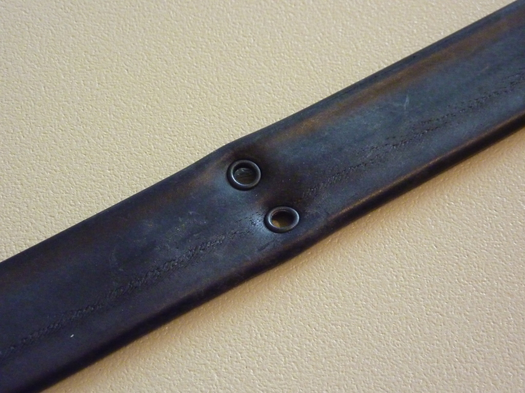

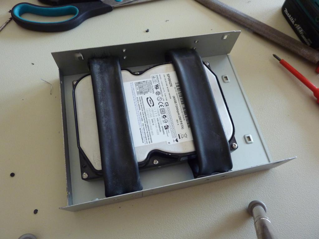

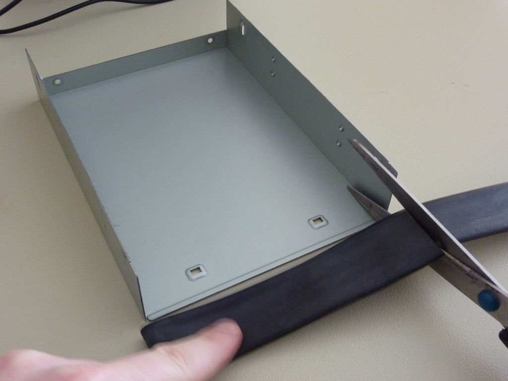

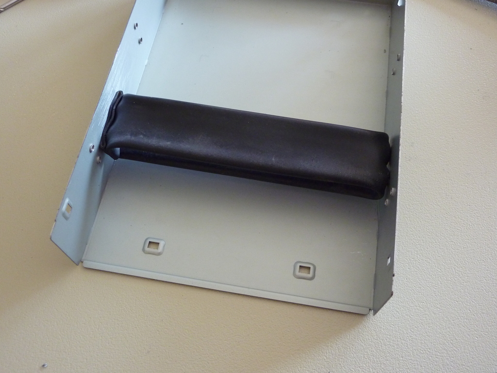

Anschließend den Fahrradschlauch in Stücke zerschneiden, deren Länge genau der doppelten Breite entspricht (Sieht man auf dem Foto relativ nicht, aber der Schlauch ist umgeknickt).

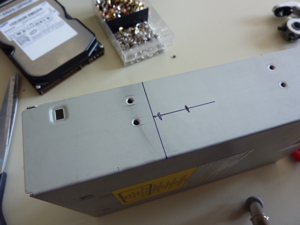

Anschließend mit einer Lochzange Löcher reinstanzen (Ich habe zwei Stück pro Seite gemacht) und danach Ösen reinnieten.

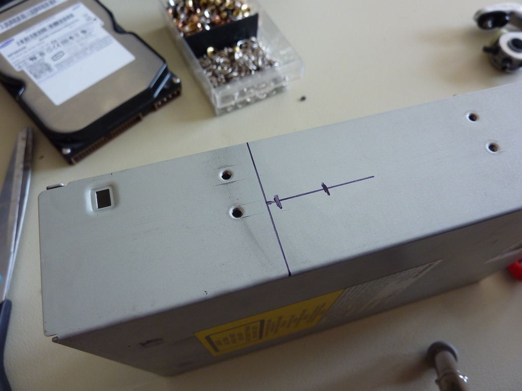

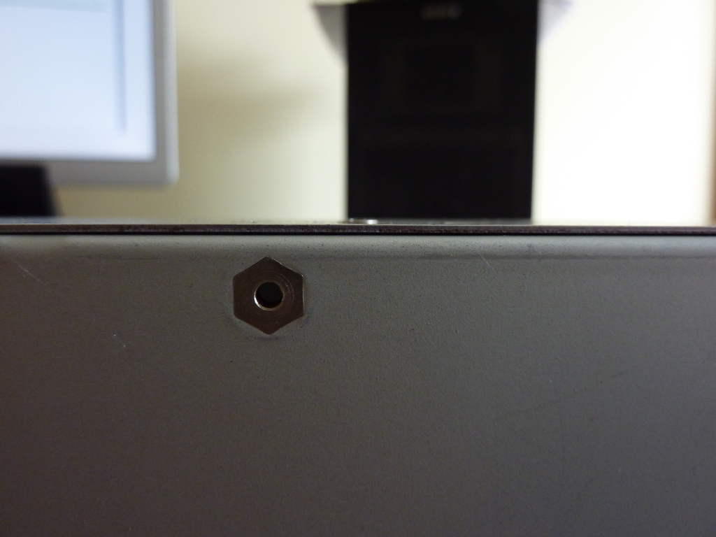

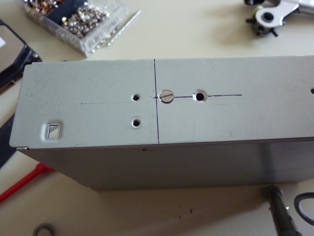

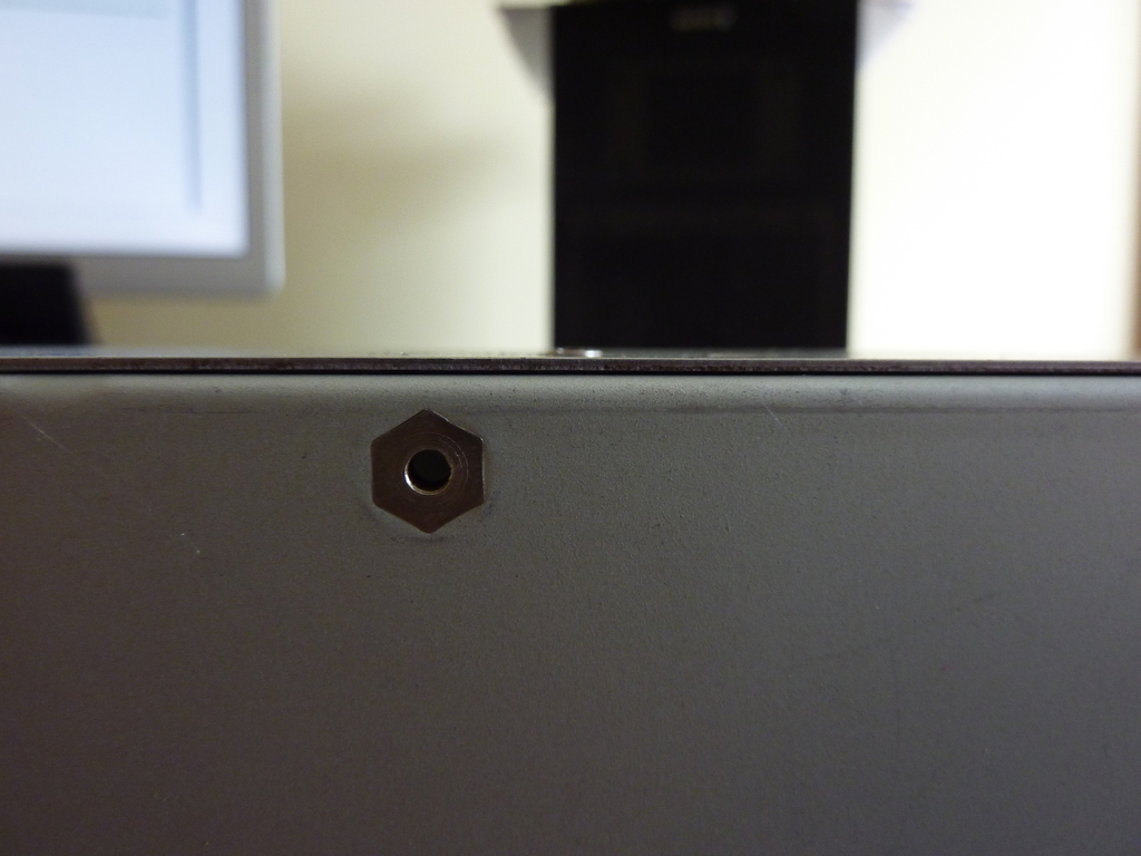

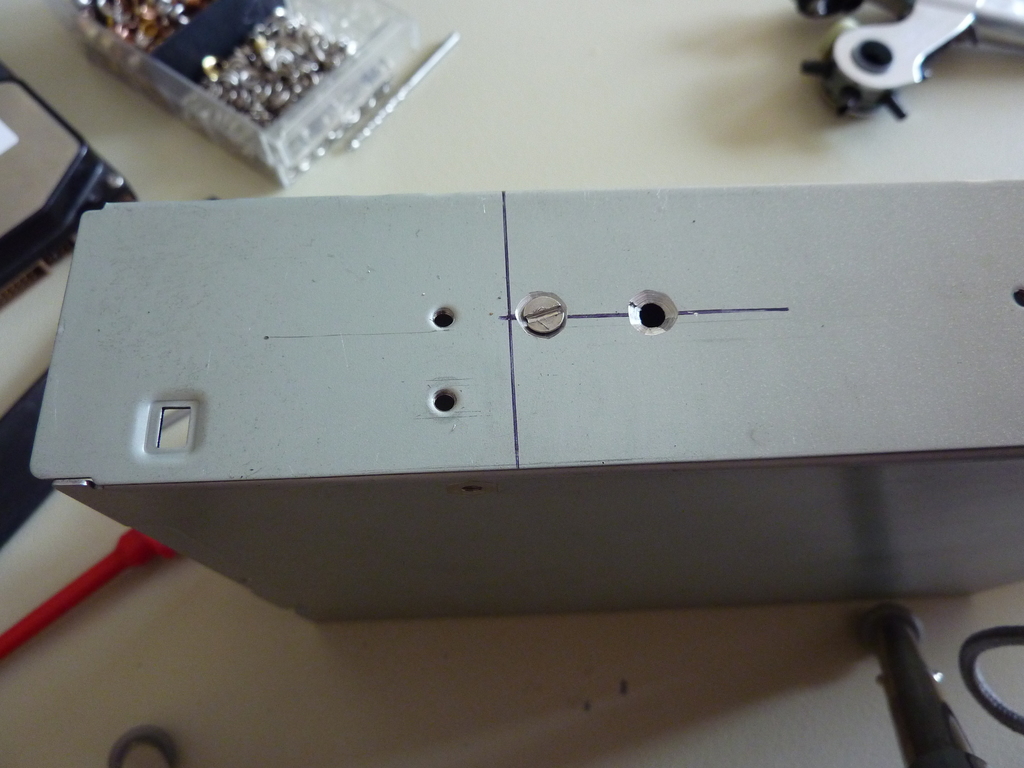

Anschließend sauber anzeichen und (daneben :freak:) bohren. Da ich keinen Senkbohrer hatte, habe ich die Bohrlöcher einfach mit einem 12er Bohrer angesenkt. Man sollte darauf achten, dass die Schrauben wirklich bündig (bzw. tiefer) als die Oberfläche sind, sonst bekommt man das Laufwerk nachher nimmer in die 5½"-Schächte. Auch das Entgraten sollte man nicht vergessen ;)

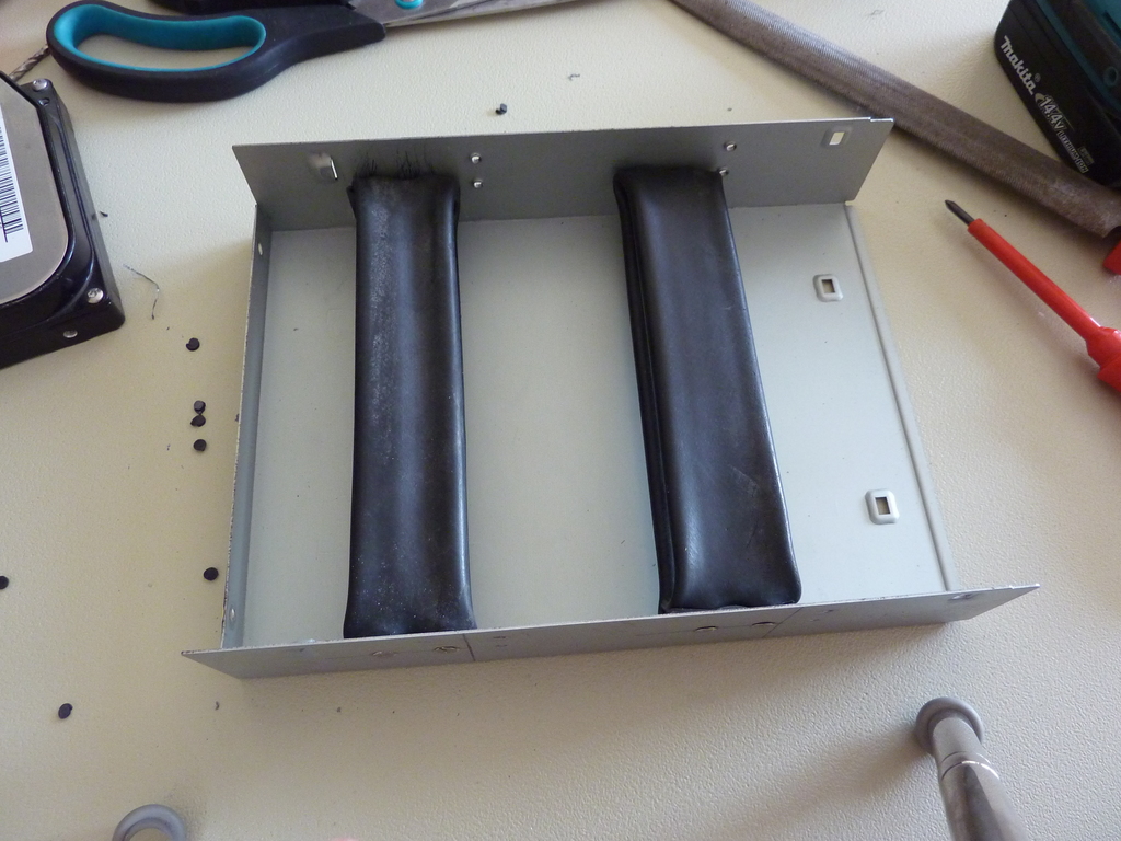

Danach gehts ans montieren, erst eine Halterung, danach die zweite.

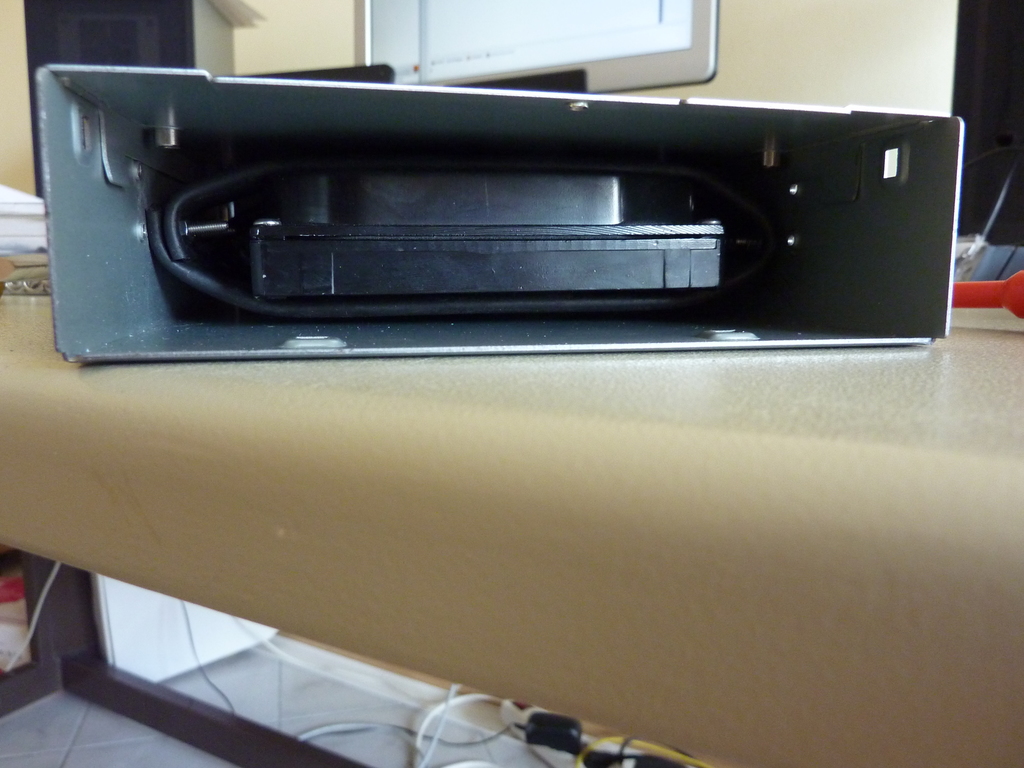

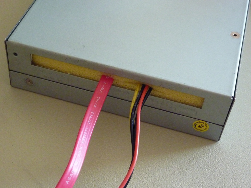

Und schon darf eine alte IDE-HDD Probesitzen. Mit Deckel drauf sieht man (auch wenn das Foto zu dunkel ist), dass der Gummi den Boden/Deckel nicht berührt.

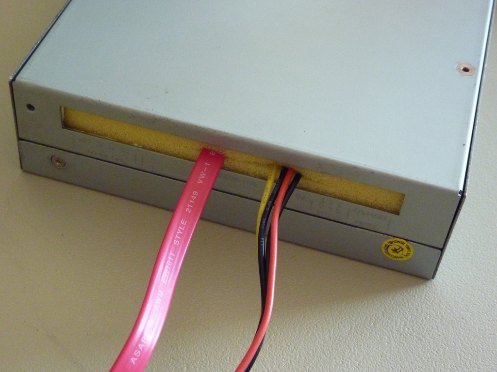

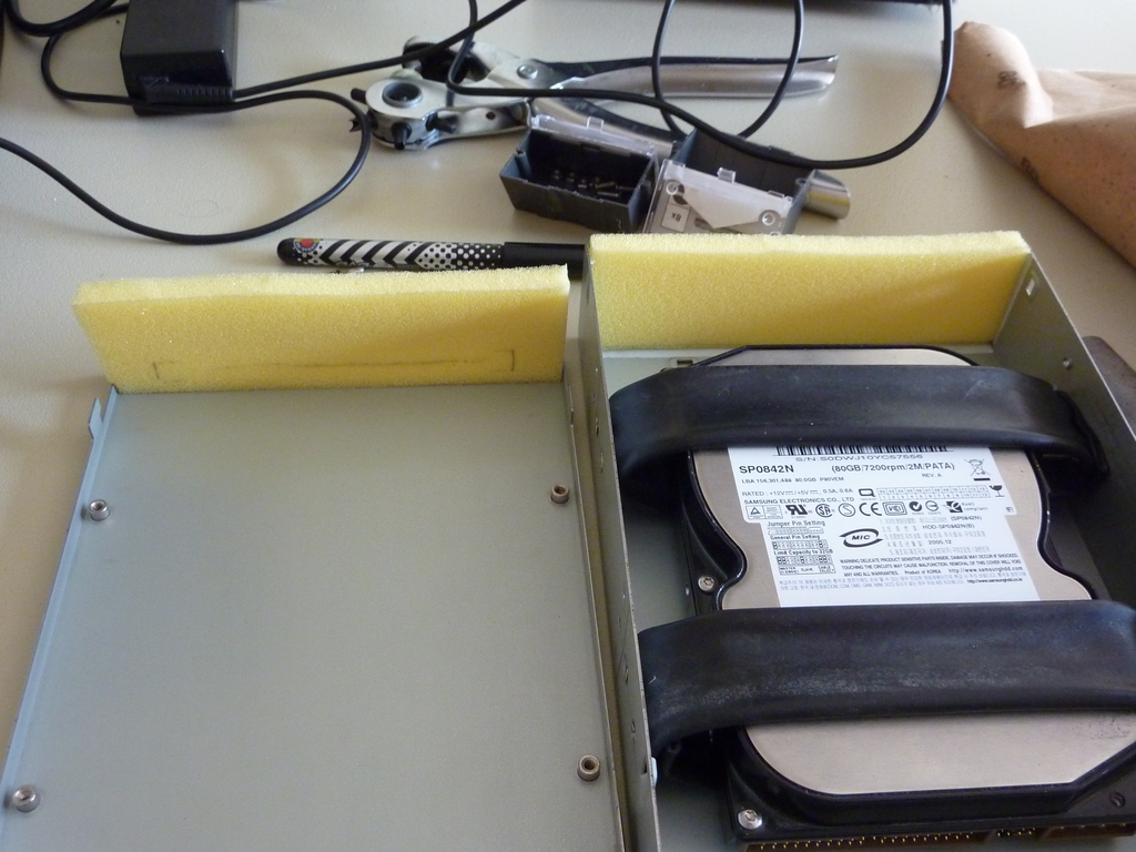

Ein bisschen doppelseitiges Klebeband und Schaumstoff verschließen die Öffnung vorne und hinten.

Berichte mal über die Temperaturen, wenn die Platte einige Stunden lief. Würde mich ja doch interessieren^^
Reaktionen: Pym
Nett gebauter silent Festplatten-Backofen ;)
Lautstärke ist eines, aber wie siehts mit der Kühlung aus???
Smile, oben auf den Bildern noch eine IDE Platte , später dann das S-ATA Kabel ;)
Eine nette Lösung, aber wie die über mir auch schon sagten,
Temperaturen waren hier mal interesannt
Hi,
das mit den Temperaturen ist ne gute Frage. Denke mal, es ist auf alle Fälle besser, als alles mit Bitumen auszukleiden. Ich werd auf alle Fälle al ein Thermometer ins Gehäuse halten und auch die SMART-Werte überprüfen.
@ByteFax: Ja, die alten IDE-Platten waren nur zum Testen, im Betrieb sind SATA-Platten. Mit den Kabeln wollte ich nur schauen, ob die gut durch den Schaumstoff gehen :D

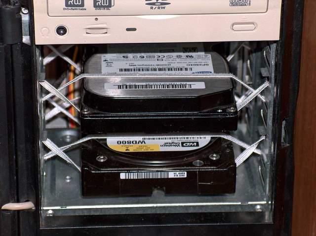

Nunja 2 gute oder auch 4 dickere Einmachgummis und schon hats auch damals geklappt zu entkoppeln .
Finde ich ästethisch aber nicht so ansprechend und außerdem werden (hoffentlich) die Geräusche durch das zusätzliche Gehäuse weiter gedämmt...

Ich habe mir neulich die Vibe Fixer 3 von Sharkoon zugelegt. Über den Amazon Marketplace keine 4€ gekostet und die Vibrationen sind weg. Die Geräuschdämmung übernimmt ein dicker Schwamm vorne in der Gehäusefront. Wenn auch weniger schlecht als recht.
