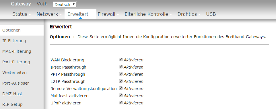

1. Im Router unter Erweitert->Optionen Remote Verwaltung aktivieren

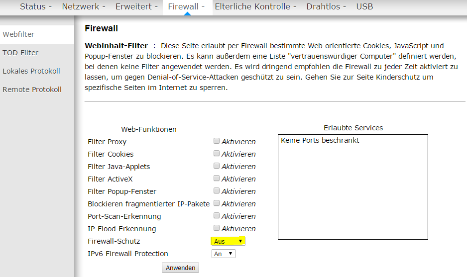

2. Firewall im Router komplett deaktivieren

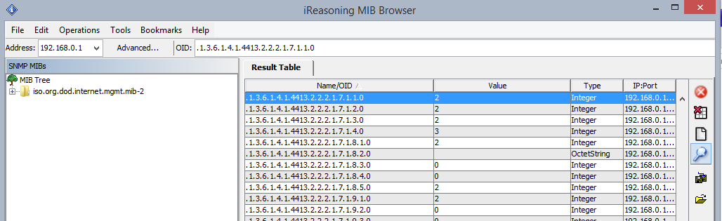

3. MIB Browser runterladen und installieren (die kostenlose Version reicht für unsere Zwecke)
3a. Coaxkabel rausziehen
4. MIB Browser starten -> Adresse der Routers eingeben -> Advanced klicken und bei Read/Write Comunity jeweils "public" eintragen -> bei Operations "Walk" auswählen und auf Go klicken. Jetzt sollten jede Menge Einträge im Result zu sehen sein. (es kann sein, dass ihr unter Advanced auch andere SNMP Versionen auprobieren müsst)

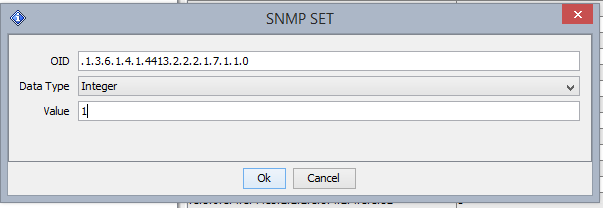

Jetzt den folgenden Eintrag suchen 1.3.6.1.4.1.4413.2.2.2.1.7.1.1.0 und über Rechtsklick den Wert von 1 auf 2 ändern.

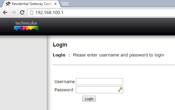

Nun sollte euer Modem direkt neu starten und im Bridge Mode laufen. Es sollte nur noch der LAN Anschluss 1 am Modem genutzt werden (diesen am besten mit dem Router verbinden).
Die Weboberfläche des Modems ist nun über die IP 192.168.100.1 zu erreichen.
