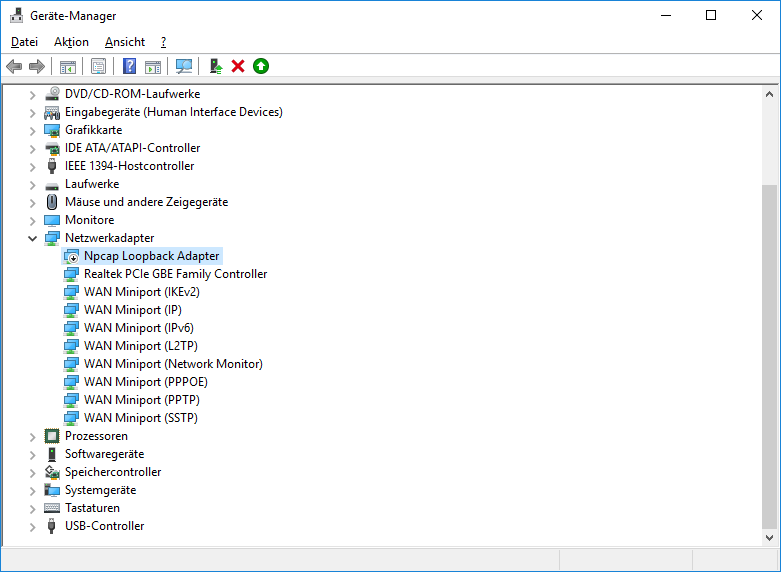

Das einzige was ich bei meinem Rechner nicht verstehe, ist die Auflistung meiner Netzwerkadapter (siehe Bild) ich gehe davon aus ,dass das keine Rolle spielt, aber ich hänge es einfach mal mit an).

Im Gerätemanager seh ich keine TP-Link GB karte? Installier mal den Treiber neu. Was ich nicht verstehe ist der Satz

Ich werde gleich mal die Treiber CD neu reinhauen .
