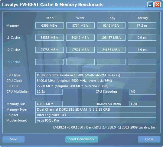

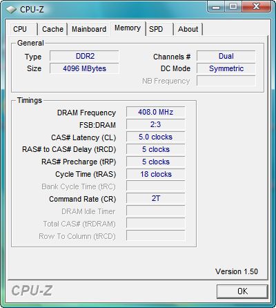

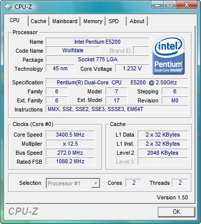

Hallo ciao,
ich habe bis auf dem Speicher auch selbiges Bord und den e5200.
derzeit schaut es bei mir so aus und ich arbeiter weiter an den Feinheiten wobei mir nicht
unbeding der hochst mögliche Tackt als Ziel dient sondern eher eine Kombinaton aus
besten Tackt und besten Speicher Leisting.
