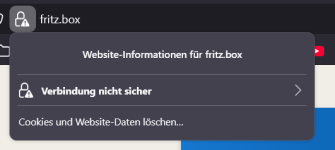

fritz.box in hosts eingetragen, das funktioniert, jetzt komme ich mit https://fritz.box auf die Box. Aber die Sicherheitsmeldung ist immer noch da:
Dann bin ich jetzt leider auch ratlos, warum das mit dem importierten Zertifikat noch immer nicht geht.
Reaktionen: Higli
So sieht es bei mir aus:
Ist da irgendwas ungewöhnlich?

Bei der 7690 geht's bei mir immer noch nicht. Aber wie ist es eigentlich beim Repeater, z.B. dem 6000? Hier gibt es keinen Befehl, um ein Zertifikat zu exportieren und hier kann ich das Web-UI auch nur über die IP aufrufen. Ist das dann auf ewig "unsicher"?
Ok weil es hier jemand nicht hinbekommt hab ich das Zertifikat exportieren im Browser am PC mal ausprobiert. Die Anzeige das es unsicher ist, ist bei mir nun weg.
Hab es mit einem anderen Browser 1x gecheckt wo ich es nicht gemacht habe und dort ist die Warnung noch.
@Higli hast du es 1:1 so gemacht wie hier im Thread beschrieben? Hast du FF?
Ich hab die Anleitung einfach genauso befolgt und auf FF klappt es bei mir am PC.
Aus Spaß teste ich es auch nochmal mit anderen Browser auch wenn ich mich dort nicht einlogge weil ich Chrome nicht traue. Will aber mal gucken ob das exportieren dort auch so klappt.
Reaktionen: rollmoped
Ich habe das schon vor Jahren mehrfach versucht und es hat bei mir noch nie mit Firefox funktioniert. Keine Ahnung, ob ich zu blöd bin, ich habe es inzwischen aufgegeben. Ist ja auch nur ein kosmetisches Problem, damit kann ich leben.
Dass ich die Anleitung 1:1 befolgt habe und dass ich Firefox nutze, habe ich oben schon geschrieben.
Edit:
Auch wenn ich https://8j3ixxxxxxxxvug.myfritz.net (die Adresse im Zertifikat) direkt aufrufe, bekomme ich den Sicherheitsfehler.
Edit2:
Kann es sein, dass die boxcert.cer auf der Fritz-Box schon ungültig ist? Wie bekomme ich eine neue?
Edit3:
Habe gelernt: IP-Adresse der Fritz-Box ändern, dann wird ein neues Zertifikat generiert. Ändert aber nichts an der Problemstellung.
Edit4:
Abschliessend die Rückmeldung von Fritz zu diesem Thema:
"vielen Dank für Ihre Rückmeldung.
Der Internetbrowser überprüft beim Herstellen einer verschlüsselten HTTPS-Verbindung das Sicherheitszertifikat der Internetseite. Da das individuelle Sicherheitszertifikat der FRITZ!Box Drittanbietern, die solche Zertifikate vergeben, unbekannt ist, kennzeichnet der Internetbrowser die HTTPS-Verbindung zur FRITZ!Box als nicht sicher.
Wir können daran leider nichts ändern, die zusätzliche Bestätigung des Zertifikats bleibt nicht aus.
Freundliche Grüße aus Berlin
S. K. (FRITZ!-Support)"
