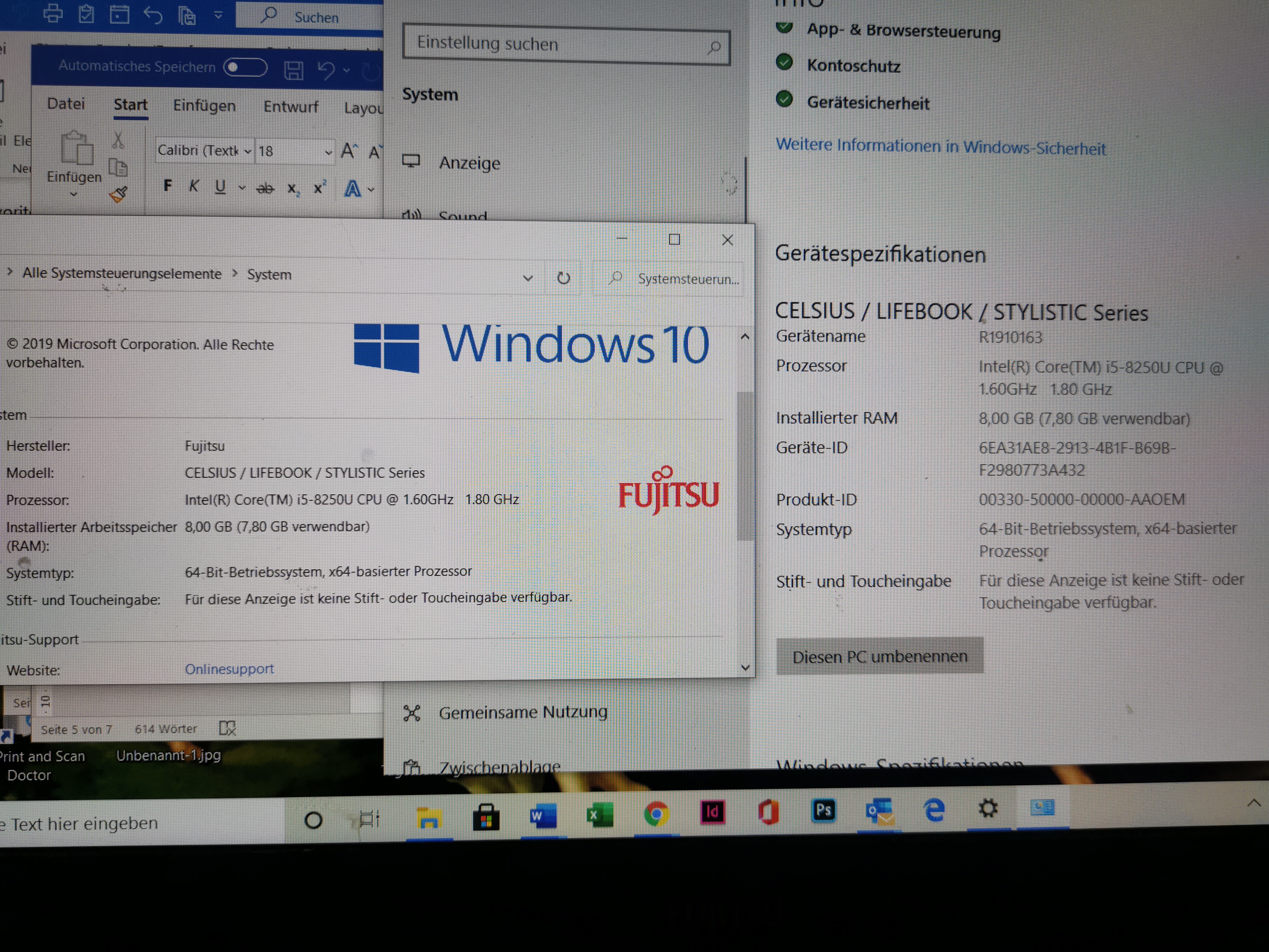

Ich habe einen fujitsu lifebook der stylistic series mit Windows 10.
Ich habe jetzt mit alleb usb Kabel und endlich so ein 15-pin uraltes Kabel zum festschrauben besorgt. HDMI hat der alte nicht, dafür hat der alte Zugänge die ich gar nicht kenne (2007/8 gekauft)
Laut Windows und YouTube funktioniert es theoretisch wohl, aber der alte ThinkPad erkennt den fujitsu nicht und fujitsu zeigt mir nur die Frage an, ob erster oder zweiter Bildschirm sein soll.

Was hast du noch mal genau vor? Du willst das alte Notebook als 2. Bildschirm benutzen oder du willst einen 2. externen Bildschirm anschließen? Wenn du das Notebook als 2. Bildschirm benutzen willst, brauchst du kein Kabel und schon garkein VGA Kabel (15-Polig), da dies eine reine Ausgabeschnittstelle ist. Du kannst also nicht zwei Laptops / PC über VGA so ohne weiteres direkt miteinander verbinden. Es gibt aber die Möglichkeit, den Inhalt von einem Gerät auf ein anderes Gerät über Netzwerk (z.B. W-LAN) zu übertragen, mit Windows Boardmitteln geht das ab Windows 8.1.

falls Du versuchen solltest das Thinkpad per VGA-Kabel als zweiten Monitor für den Fujitsu zu nehmen: Das funktioniert nicht. Der VGA-Anschluss am Thinkpad ist ein reiner Signalausgang, der nimmt keinerlei Eingangssignale entgegen. Und auch über die "anderen Zugänge" wirst Du kein Bild auf das Thinkpad zaubern.

Wenn du einen Laptop-Bildschirm als zweiten Bildschirm für ein anderes Gerät nutzen möchtest brauchst du dafür einen Display Controller.
Diesen bekommst du bei Ebay passend für dein Bildschirm. Dazu musst du jedoch zunächst den Bildschirm einmal ausbauen und schauen, welches Panel verbaut ist.
Der Controller wird dich ~20€ + Netzteil (~15€) kosten.
Eine andere Möglichkeit wäre eine "Capture-Card" für das Thinkpad zu kaufen aber da bist du deutlich teurer.
Tipp: Uralt Thinkpad verkaufen und vom Geld einen gebrauchten Monitor kaufen.
Dann müssen auch nicht durchgehend zwei Laptops eingeschaltet sein.
Zu deiner Frage warum das nicht geht:
Dein Lenovo ThinkPad hat keinen Videoeingang sondern nur einen Videoausgang.
