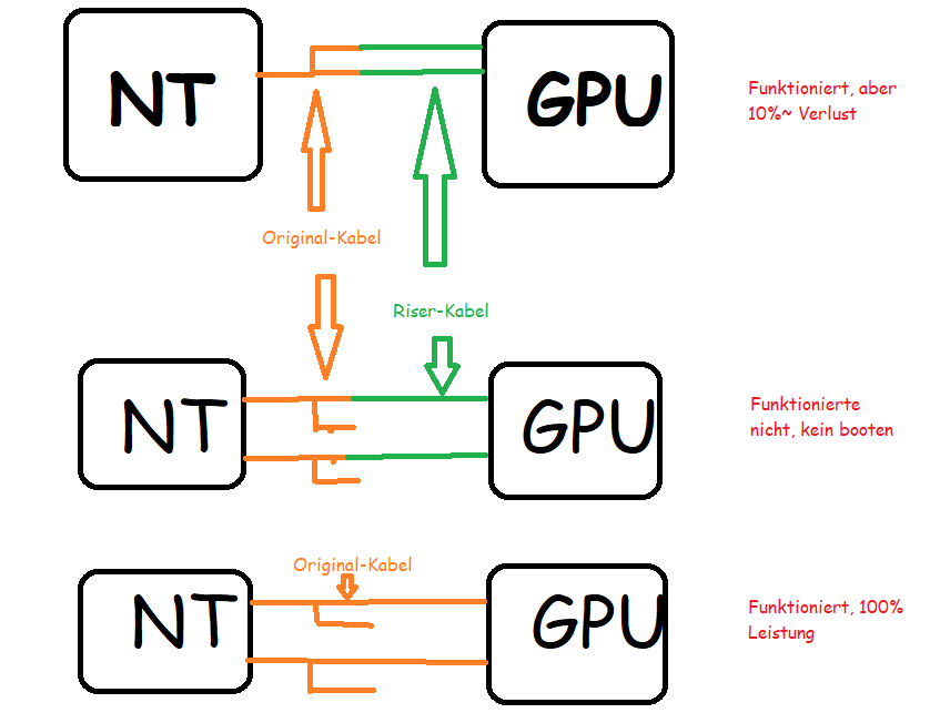

Ich bin heute nochmal persönlich vorgefahren und habe mir das ganze mal angeschaut. Was auffiel, war die Nutzung eines Riser-Kabel, was mir vorher nicht genannt wurde. (Da der Kumpel es als unwichtiges Detail empfand)
Nachdem mein Kumpel dieses entfernt hat und die originalen Netzteilkabel genutzt hat, läuft die Grafikkarte auch mit zwei getrennten Strängen einwandfrei. (Pcie1/2 -> Gpu-Pcie1 + Pcie3/4 -> Gpu-Pcie2), wo er mit den Riser-Kabeln garnicht bootete.
Zusätzlicher Nebeneffekt, dadurch dass es nur über einer Stromschiene und dem Riser-Kabel lief (Pcie1/2 -> Gpu-Pcie 1+2), war das Ergebnis bei 3dmark etwas mehr als 10% schlechter.
Mit der Nutzung der originalen Netzteilkabel und 2 Schienen, war das Ergebnis etwa 10% besser.

Im Bild sieht man die heute gewonnene Erkenntnis (in seinem Fall):

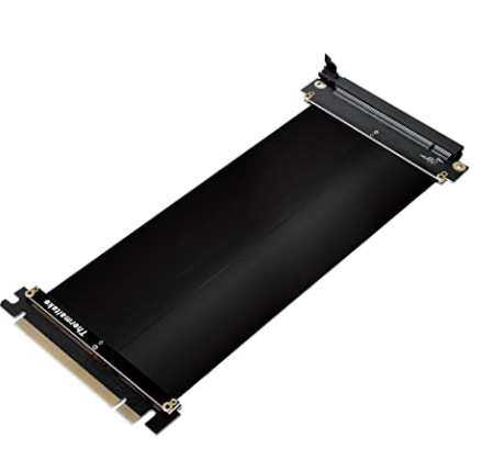

Ich musste jetzt zwei mal nachlesen und erst die Grafik anschauen damit ich es verstehe. Ein Riser Kabel ist sowas!
Was du meinst sind wohl Verlängerungskabel. Da wäre für zukünftige Anfragen interessant zu wissen, was es für welche waren.
