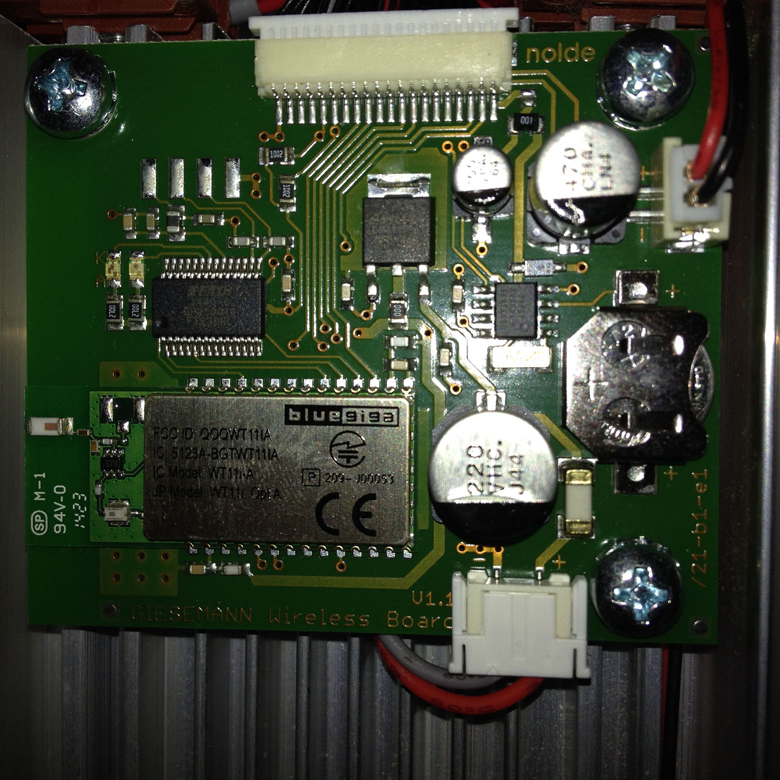

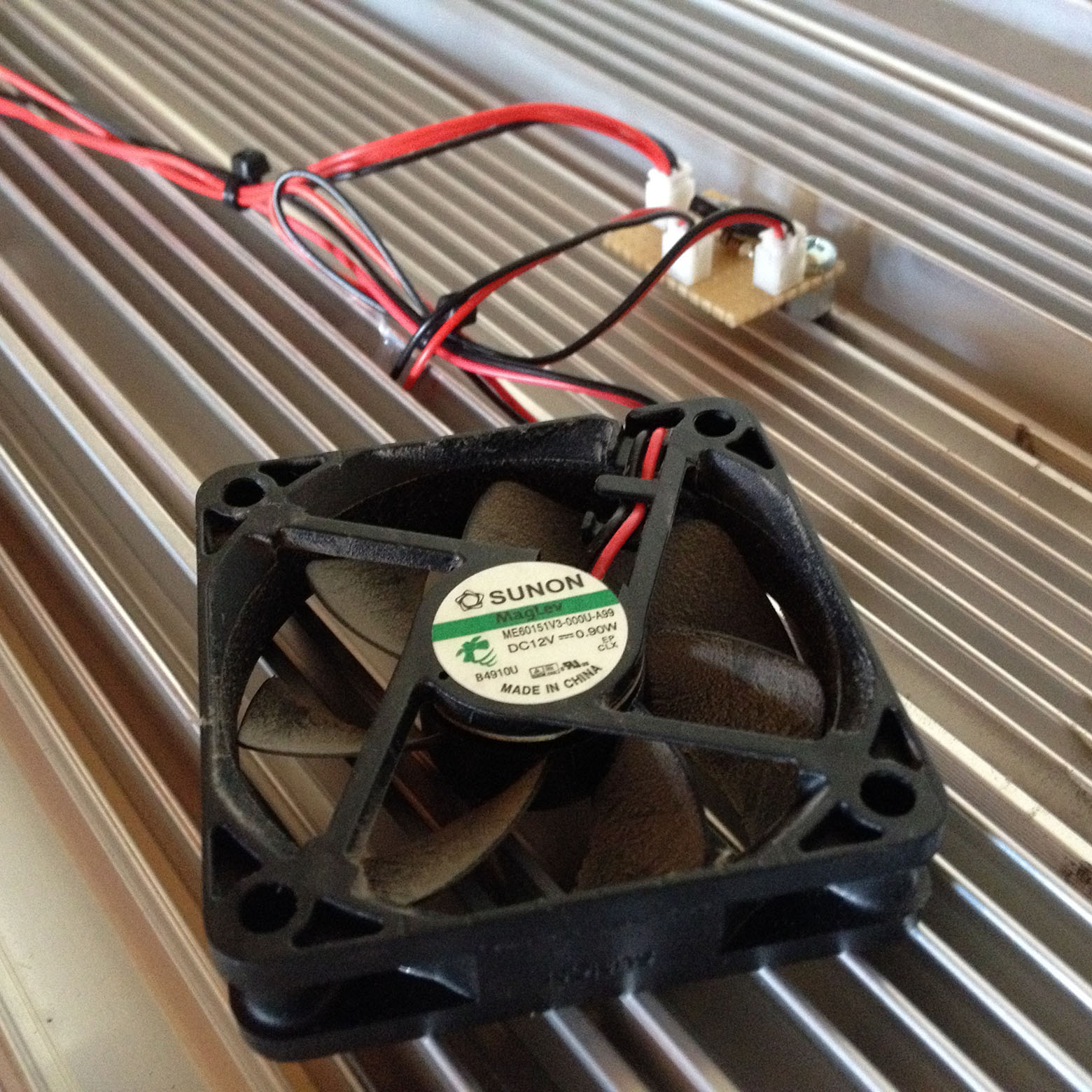

Hallo Zusammen,
ich hoffe, dass ich diesen Forum richtig bin und mir jemand helfen kann. Es geht in meinem Fall nicht um einen PC sondern um eine Aquarienleuchte, die ich umbauen möchte. Auf dem Kühlkörper der Leuchte sind 2 kleine Industrielüfter (60x60mm) von Sonon (Maglev) verbaut und mittels der kleinen 2 pin jst ph 2.0 Anschlüsse verbunden.
Jetzt möchte ich gerne diese Lüfter gegen leisere und leistungsstärkere PC-Lüfter (z.B. 120mm oder 140mm) tauschen. Allerdings finde ich nirgends einen Adapter für diese Anwendung. Da ich was solche Technikfragen angeht leider keinen Schimmer habe, wollte ich hier mal fragen, ob es überhaupt möglich ist 2 gewöhnliche Gehäuselüfter mit diesem Anschluss zu verbinden und wenn ja, wie.
Die Maglev`s haben nur 2 Kabel, wenn die Temperatur der Lampe also eine gewisse Schwelle überschreitet, laufen sie mit voller Kraft (DC12V). Es wäre also auch OK, wenn ich die PC-Lüfter über 2 Pins anschließen könnte, sodass die neuen Lüfter mit weniger Umdrehungen leise bleiben, aber mehr Luft wegblasen.
Ich würde mich sehr über Hilfe freuen.
Besten Dank & Grüße
Robert

Hallo Robert und willkommen,
klar kannst du auch 3-Pin-Lüfter anschließen. Auf der dritten Strippe ist lediglich das Tachosignal zum Auslesen der Lüftergeschwindigkeit.
Du solltest nur darauf achten, dass die neuen Lüfter nicht zuviel Strom ziehen. Auf dem bisher verwendeten steht ja 0,9W bei 12V. Wenn du dir einen beliebigen Lüfter mit 12V und gleicher oder geringerer Leistung holst und rot an rot und schwarz an schwarz lötest, sollte deinem Vorhaben nichts im Wege stehen.

Klar, Lüsterklemme geht auch. Einfach alten Stecker abknipsen und an die neuen Lüfter.
Was den Luftdurchsatz angeht solltest drauf achten, dass die etwa gleich viel bewegen, um nicht zu riskieren, dass die Kühlleistung hinterher nicht mehr ausreicht.
