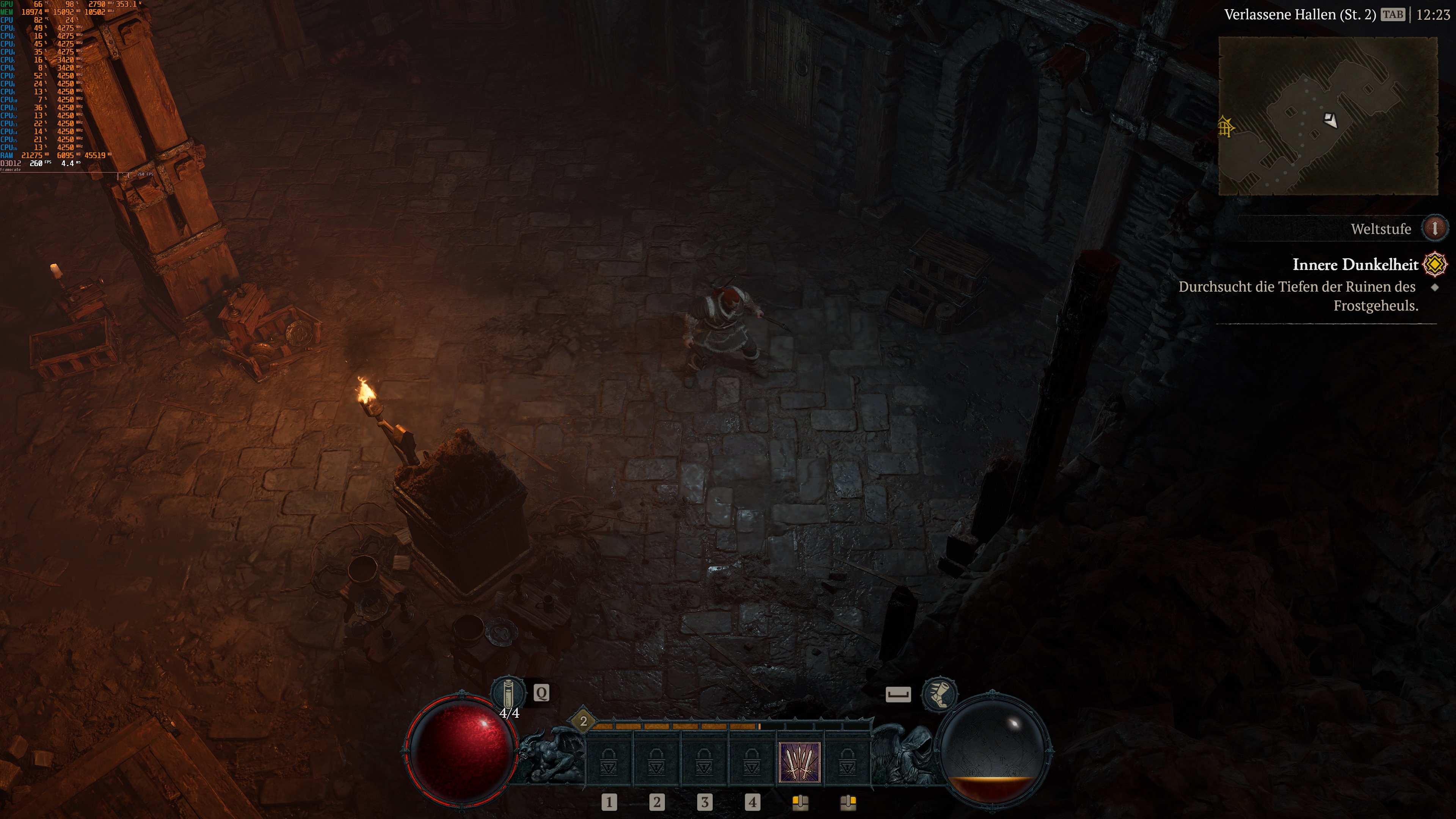

Er hier schaut eigentlich recht ordentlich hinsichtlich RAM bei D4, da werden bis zu 32,2GB belegt.

Das Video ist 4 Monate alt und D4 ist nicht für RAM Verbrauch berüchtigt sondern VRAM.

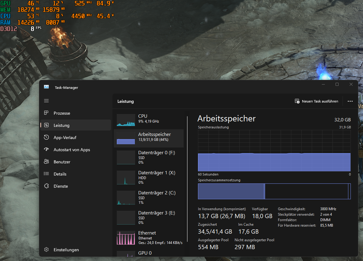

Bei mir macht es schon gleich beim Start einer neuen Kampagne 23 GB voll. Keine Ahnung, wie es sich verhält, wenn mehr auf dem Bildschirm los ist. Dazu kommen noch 18GB beim VRAM, wovon aber einfach nur viel allokiert wird. Ich muss mal testen, wi es sich mit DLSS und Frame-Gen verhält.
Naja, geht auch nicht spürbar runter mit DLSS und Frame-Gen. Es sind dann eben ~21GB. Mit weniger VRAM verschiebt es sich ein wenig und das, was nicht in den VRAM passt wird stellenweise im RAM geparkt, das kann ich aber nicht nachstellen.
